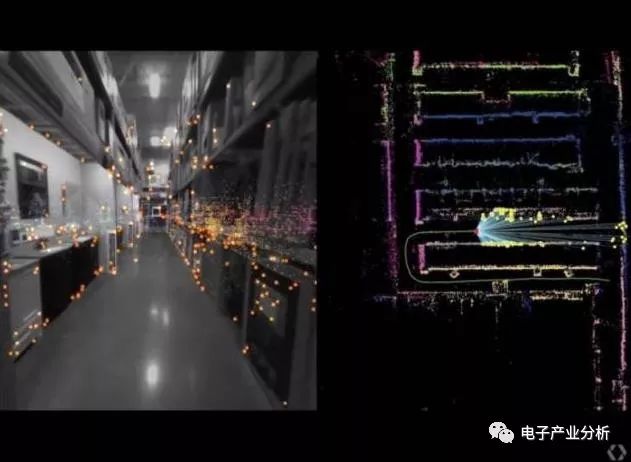

在传感器端,VIO(Visual InertialOdometry,视觉惯性测量系统)一直是关注重点。高通推出了针对VR/AR的专用芯片XR1,推出的VIO技术,用以追踪头部6-DOF(6自由度)运动,这个系统使用 Hexagon 682 DSP来处理摄像头约30fps的视频流,同时使用始终唤醒(All-Ways Aware)的DSP 以800Hz或1000Hz的速率捕捉加速度计和陀螺仪的数据。将这些数据相结合,就能得到6自由度的位置信息。

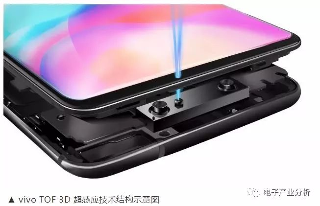

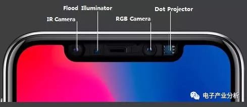

深度信息的提取对VIO是至关重要的,从传感器技术路线来说包含了ToF、结构光和双目,各技术路线都有优缺点,但只有3D信息才能为AR带来更多的应用服务,包括视觉定位服务、跟踪、3D重建、交互等。深度视觉在手机的应用一直是个挑战,苹果IphoneX在前置端采用结构光,而Vivo的NEX在前置采用的是ToF。采用ToF的最大好处是不需要DOE,相比结构光整个硬件结构更为紧凑。据传下代苹果会推后置的ToF,那对AR的应用生态会带来很大的变化。

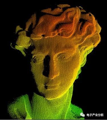

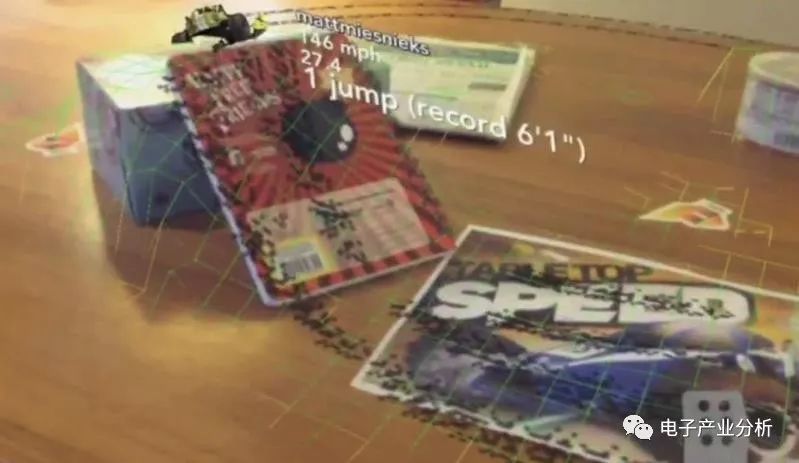

目前市面上的大部分AR都没有对物理实体的3D重建,AR中的虚拟内容看起来仅仅是在镜头中现实物体的前面移动而已。但实际上3D重建(我的老本行,可惜荒废了)对AR来说具有重大的意义,3D 重建系统能够找出场景中真实物体的形状和结构,并且允许虚拟事物之间相互碰撞以及隐藏在真实世界的后面。3D 重建通过从场景中获取的点云,然后将其转换为网格,并将隐形网格传递给Unity(连同真实世界的坐标)。之后将真实世界网格精准地放置在所捕获的场景上,这意味着虚拟事物似乎能够与现实世界互动。

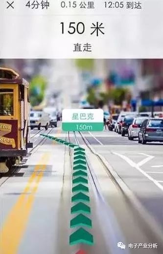

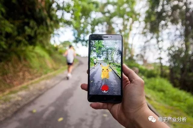

目前传统的地图仍然存在着起点看不懂,转向难辩认的问题,AR地图则是很好的工具。目前国内的AR导航,例如“随便走”,采用的是识别关键字标签+摄像头传感器+直观箭头指引,为用户指明方向。

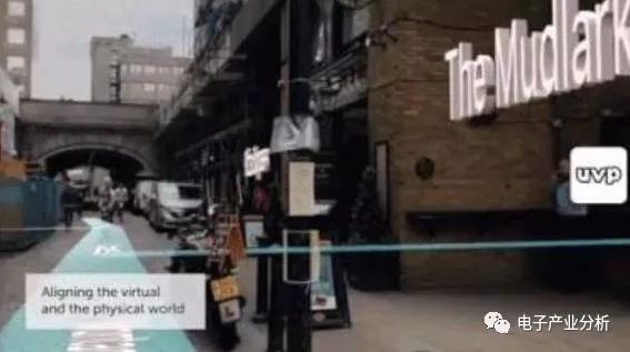

这种技术实际上还是比较初级的,其一是由于与传统地图GPS的简单映射,误差很大,其二是你无法知晓路上、建筑物、商场等的信息。英国的Blippar公司通过整合ARkit VIO和GPS,在图像的特征点提取匹配的基础上加上IMU,将里程计、光流和惯导做数据融合,实现更高精度的定位。利用类似于Google街景数据库的可视化数据,根据用户对周围环境的识别来确定用户的坐标位置。同时能够实现对环境的识别,建筑物的名称,街边商铺的店名、评价、评分(POI)都会显示在地图上。AR地图的整个采集过程,从技术原理上应该类似于现在火热的自动驾驶地图的采集,但是在3D重建、渲染、以及识别上应该有更高的要求。

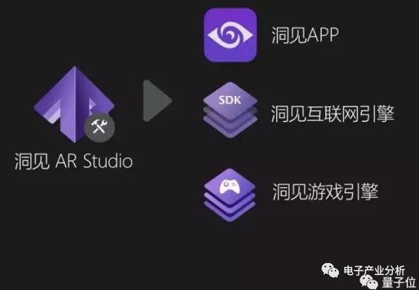

2017年网易成立了人工智能事业部,把AR部分划到里面。由于在游戏方面的优势,网易天然会把AR技术应用在游戏上,推出了《悠梦》、《破晓唤龙者》2款游戏。同时在营销上,网易洞见、网易云音乐,与农夫山泉共同打造了一次AR营销,在4亿瓶“乐瓶”上,印上了精选乐评,手机一扫,AR实时呈现每一瓶矿泉水自带的音乐和故事,引发病毒式传播讨论。在策略上,网易主要在广告营销、游戏、新零售等领域突破,其技术积累也是围绕这些方面展开,网易AR已经形成了一整套的AR工具组合(ARStudio),包括AR内容浏览器,以客户端为载体;互联网应用引擎,涵盖了AR底层的定位、AR云端的服务,甚至多人联机、基于图片的跟踪识别、3D内容渲染等;最后是游戏引擎,表现为AR Game Plugin。
