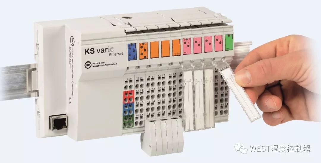

日前,全球领先的温控品牌PMA继推出第四代KS98-2多功能控制产品后,为了适应市场需求,对多回路PMA系统KS vario也进行了全新升级。
升级后的KS vario处理速率相比以前大大提升,同时推出性价比更高的4路AO模拟量输出等模块,I/O单元配置也更加灵活。在15路系统应用下,每路允许采样频率100ms,30路应用亦可达到200ms,从而使产品适用于控温精度要求更高、且兼顾性价比的工业领域,例如半导体生产和测试设备,塑料挤出机,包装机械,金属和复合材料的热处理工业炉等。每套KS vario系统可用于30路以内的温度控制,更多回路则可通过增加通讯和控制模块实现。本次产品升级不会给客户增加任何成本,在复杂应用工况下,通过更快的扫描频率,提升控制响应速度,并最大限度减少过冲等不利影响。
关于KS vario
KS vario是德国PMA品牌为多回路温度控制推出的系统化解决方案,由基本控制模块和总线通讯模块两部分构成,集成度高且扩展灵活,特殊PID算法确保复杂工况下仍具有极高控制精度,广泛应用于塑料挤出、电子、半导体、光伏、包装机械、热处理工业炉、热流道、干燥器、燃烧器和锅炉控制、灭菌器等诸多工业领域。
主要优势
1.高精度、节能、无超调的稳定控制, 专家PID 自整定, 分组自整定,水冷/风冷/油冷特殊算法, 软启动, 故障输出平均值功能;
2.模块化设计,结构紧凑,扩展灵活,输入输出模块可根据客户需求任意搭配,避免不必要的浪费,且减少库存种类;
3.标准导轨固定,插拔式接线端子,安装简单,配置30 路温控只需几分钟;
4.高度系统兼容性,支持多种现场总线协议:Modbus RTU,ProfiNet, Profibus,ModbusTCP,Ethernet IP,CANopen,DeviceNet等;
5.采用功能强大且使用便捷的工程组态软件BlueControl,通过单独的RS232接口与KS vario连接,可以方便地对控制系统进行配置和监控,并具有对控制模式和控制回路进行仿真的功能;
6.安全性高,包括传感器断路时输入回路监控和输出”保持”、控制回路监控(回路报警)、测量值校正、报警和保险功能、报警输出、加热电流监控和报警、加热电流监测时电源电压波动补偿等功能。
