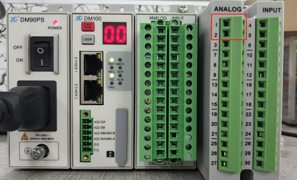

DM100是致远电子推出的一款集数据采集、测量运算、存储记录于一体的数据采集记录仪,我们今天将围绕热电偶测试温度来进行介绍。首先热电偶接入模块的“1”、“2”端,如下图所示。
图2 热电偶接线示意图

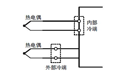

DM100冷端补偿可以分成内部冷端和外部冷端两种,用户可以灵活选择来保证温度测量的准确性。内部冷端补偿指使用DM100内部的温度传感器来实现冷端补偿,外部冷端补偿则是用户自己设定外部冷端温度(温度在-20℃~80℃可调)作为冷端补偿。
图3 热电偶冷端补偿
