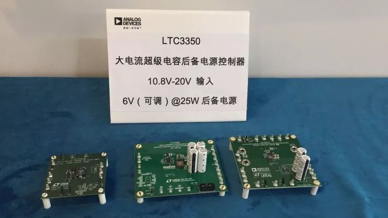

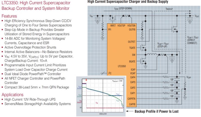

LTC3350是一款非常典型的超级电容管理应用产品,该产品包括了组成一个完整、独立和基于电容器的备份电源解决方案必需具备的所有功能。
LTC3350 为四串超级电容提供了完善的电压监控,主动均衡,容量检测和 ESR 测量,并可通过数字通讯端口进行实时监控。
针对备份电源典型应用,Lorry 介绍了超级电容器充电器LTC4041 以及电池备用 ICLTC4040,都作为后备能备份系统,到底该用哪款呢?Lorry给出了一张对比图,协助大家轻松做选择。

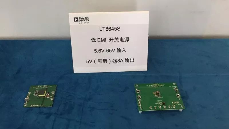

LT8645S 同步降压型稳压器采用第二代 Silent Switcher 架构,专为最大限度地降低 EMI / EMC辐射并在高开关频率下提供高效率而设计。

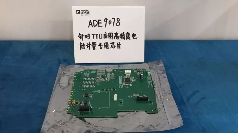

ADE9078是一款高度精确的完全集成式电能计量器件。通过与电流变压器(CT)和罗氏线圈传感器接口,ADE9078支持用户开发3相计量平台,可实现1类至0.2类电表的高性能。

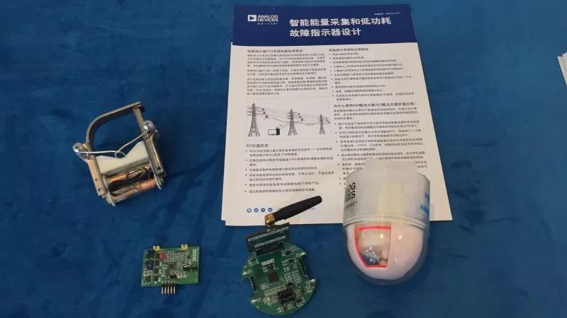

【参考设计——智能能量采集和低功耗故障指示器设计】ADI 的高度集成的解决方案对于紧凑型布局极其有利,可减少设计复杂性,且业界领先的超低功耗性能使得整个系统信号链范围功耗达到历史新低。
LTC3350 是一款后备电源控制器,能够对四个超级电容的串联堆栈进行充电和监视。LTC3350 的同步降压型控制器负责驱动 N 沟道 MOSFET,利用可编程输入电流限值实现恒流 / 恒压充电。
