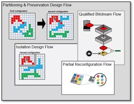

赛灵思提供的器件和工具集支持容错设计赛灵思器件还具备硬件隔离特性,这使得安全和非安全的任务可以同时在一块芯片上执行,同时,设计的更新不会干扰或接触已经获得安全认证的部分。通过容错设计来控制系统故障模式的能力需要一种能够控制故障扩散的方法。赛灵思隔离设计流程(见下图)在FPGA模块层就提供了故障容器,支持单个芯片的容错处理。
