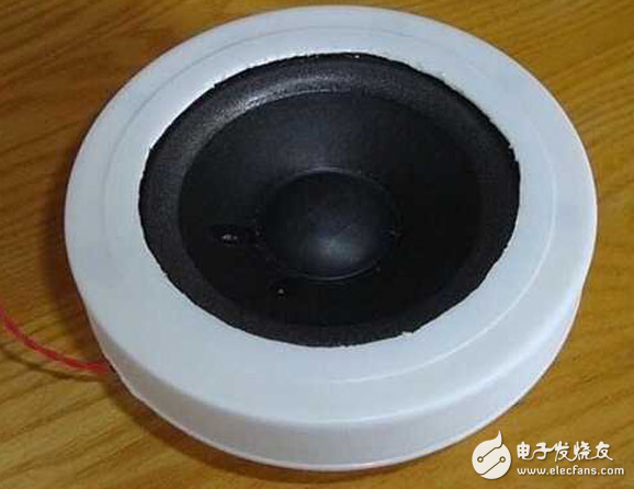

1、找一个不用的塑料桶,把桶的盖子卸掉,按照喇叭口的尺寸在盖子上打孔,然后装上喇叭,用胶把喇叭粘在盖子上;装好喇叭的桶盖;

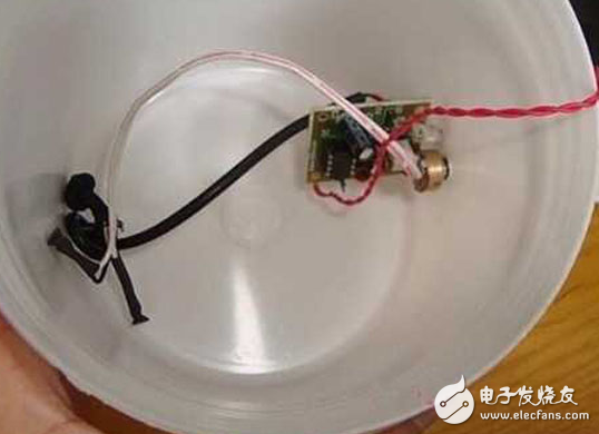

2、桶的一侧打两个小孔装上功放板,内部的功放板;

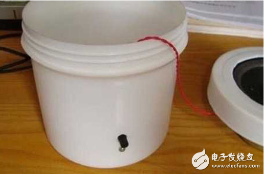

3、桶的另一侧再打两个小孔,引出信号输入线和电源线,这个音箱电源采用USB供电,可以方便地用在电脑上;

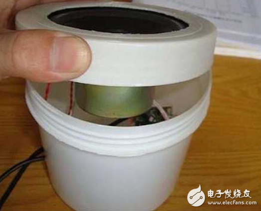

4.试着播放音乐,音质很好,比得上一般的电脑小音箱,您也试一试吧。若想学习更多创客制作教程,可搜索创客集结号或xk100com。
