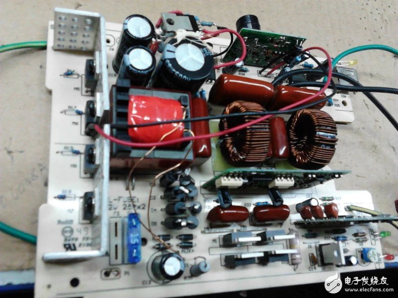

好了,废话不多说,上图:

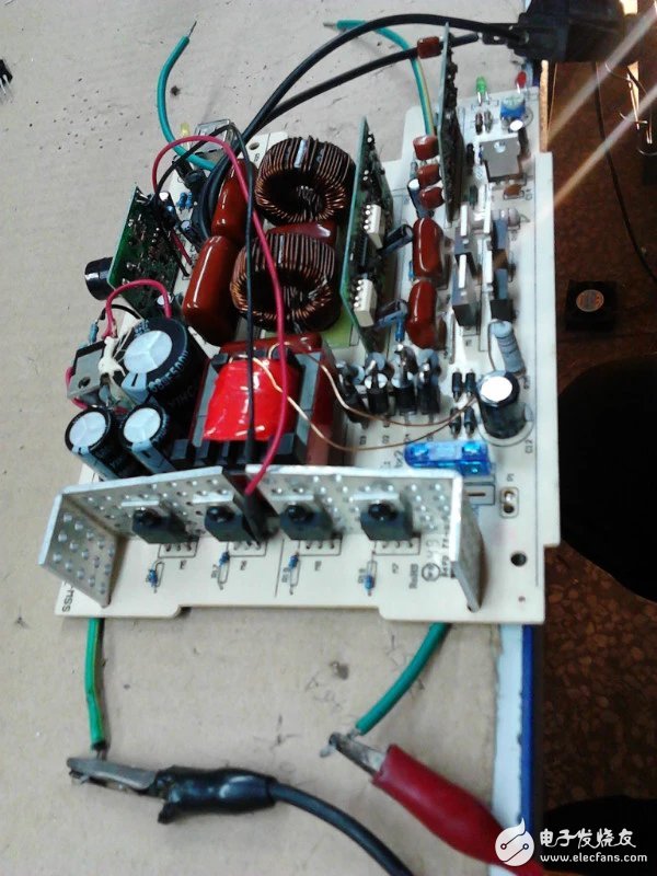

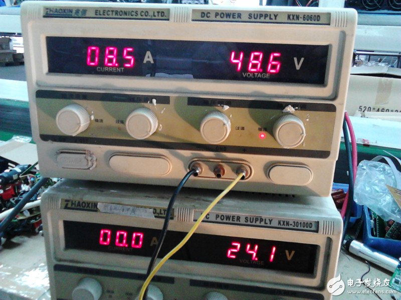

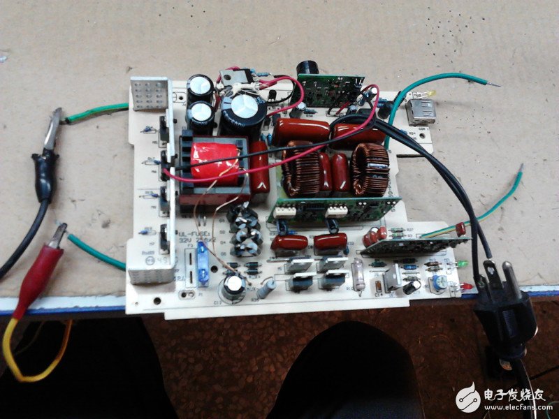

先上一张裸机照

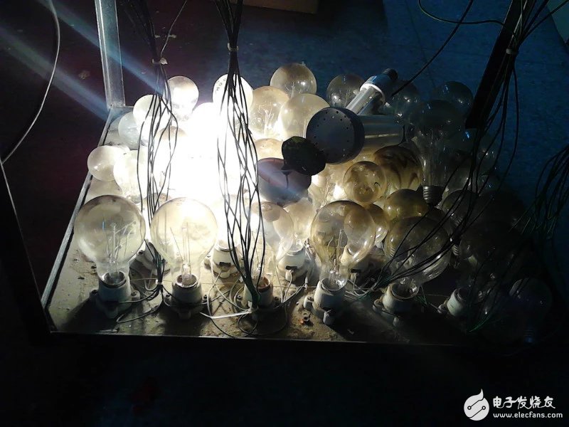

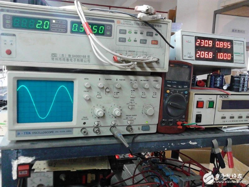

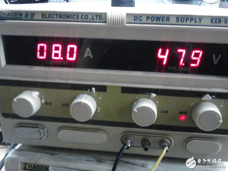

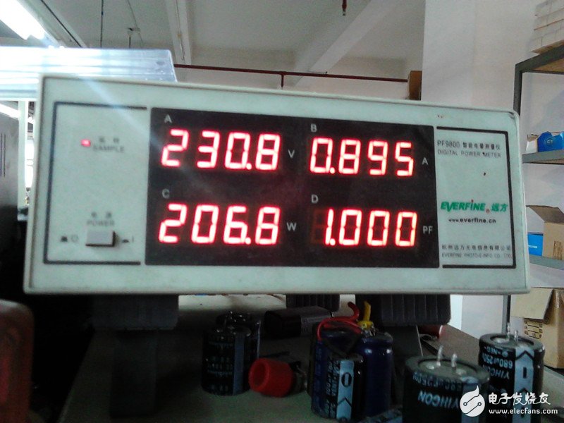

先带200W
负载为灯泡

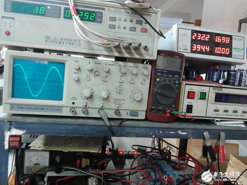

带200W的波形和各参数

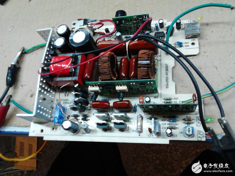

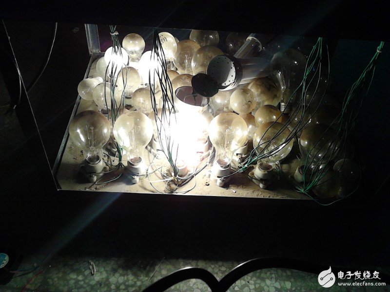

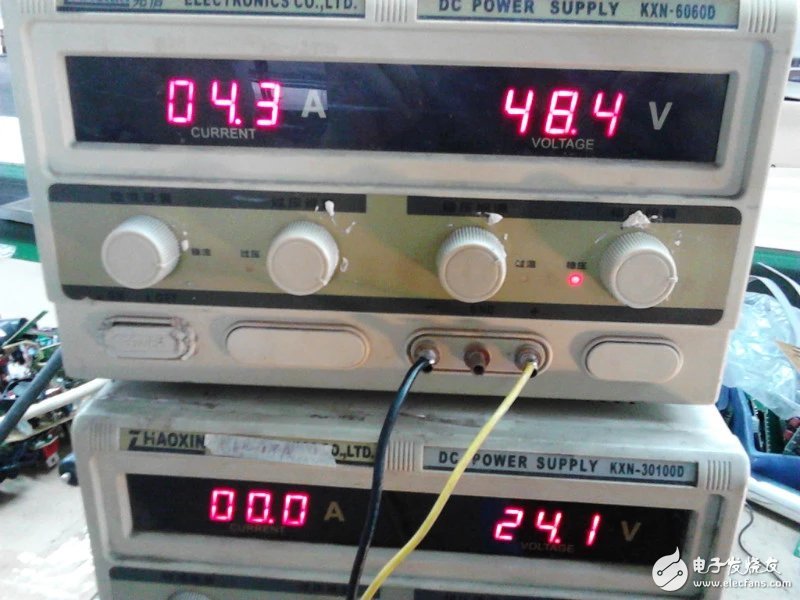

带满载400W时的参数
再来几张
满载400W测试

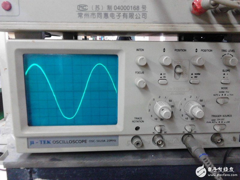

机机输出的波形,还漂亮吧

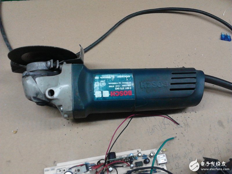

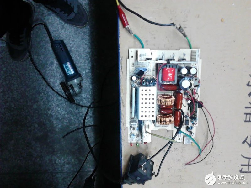

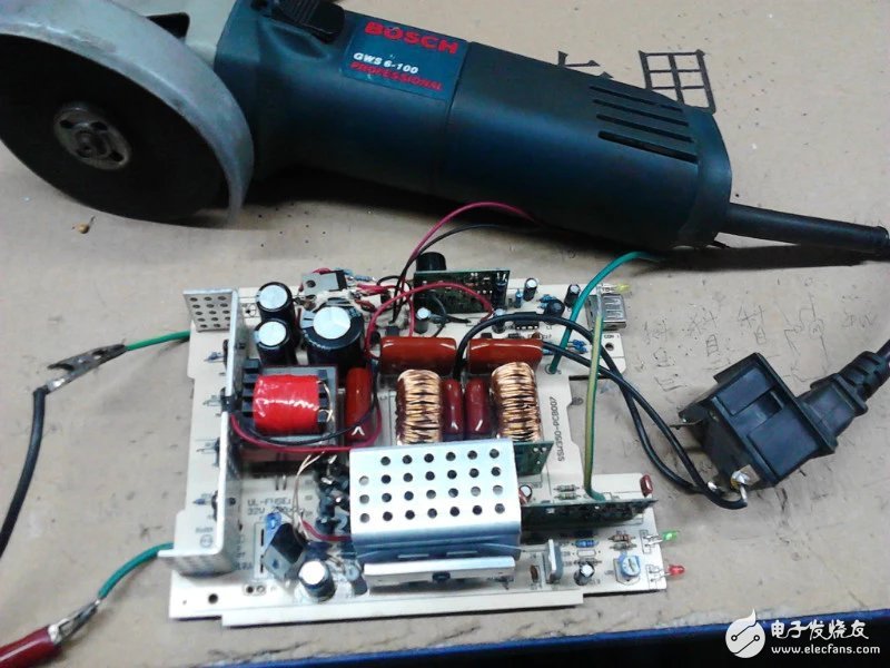

接下来带带感性负载,一个600W的磨光机
启动毫不费劲,
上面是带磨光机电流
磨光机工作中
好了就这些啦,本机经十几小时满载老化测试,一切OK
