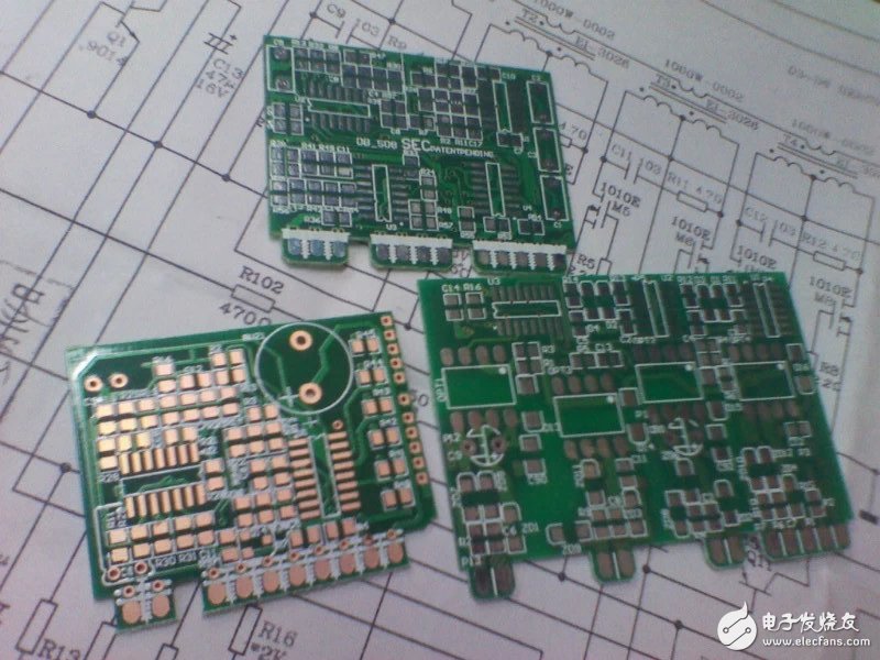

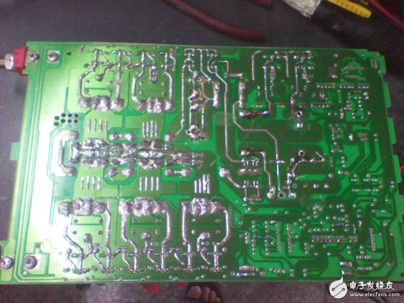

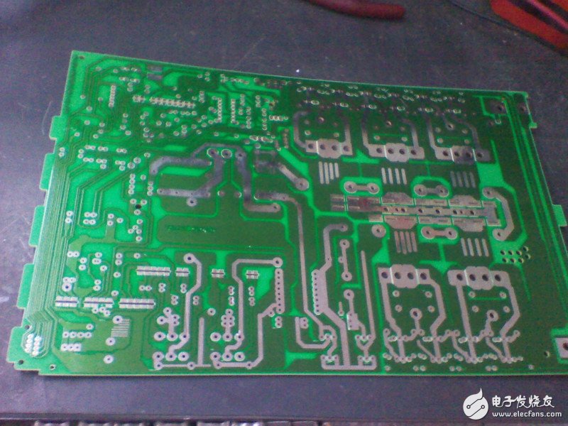

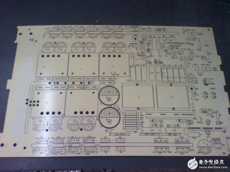

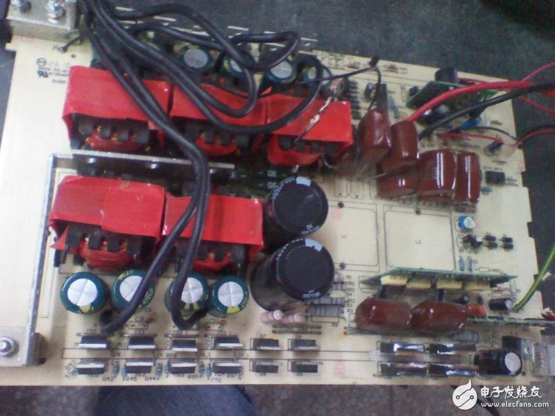

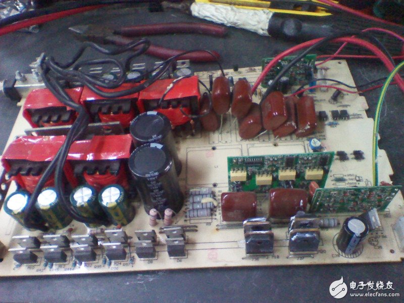

主功率PCB底层信号面
DC-DC升压,SPWM信号板和H逆变桥驱动板。

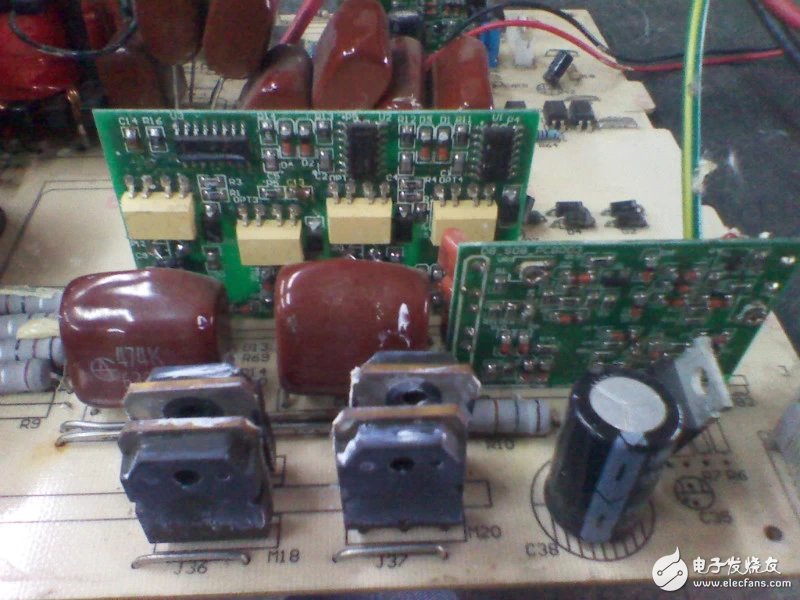

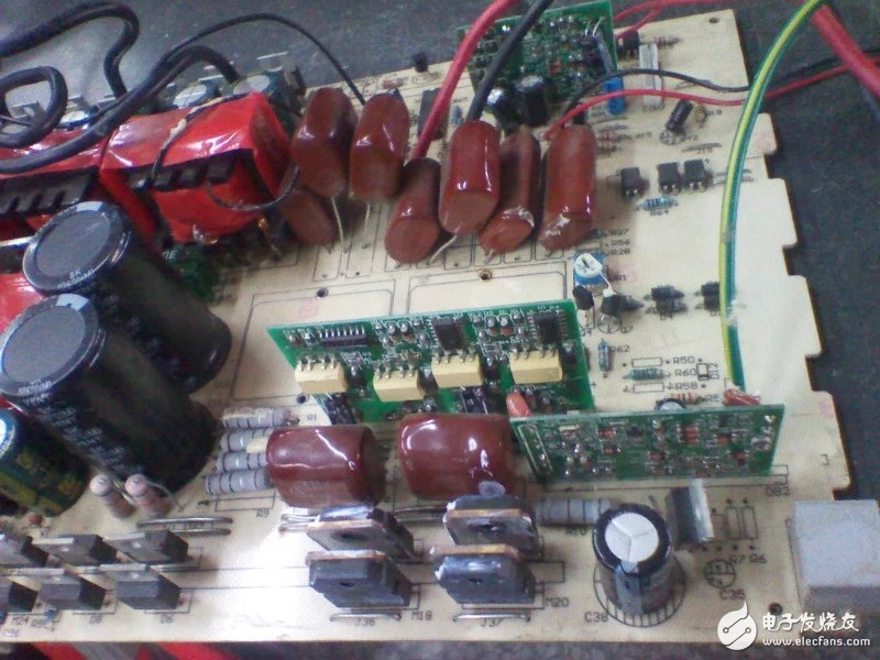

DC-DC升压驱动板和SPWM信号板还是和原来800W的一样,没改变。逆变H桥驱动板就作了一些改进,比原来800W的多加了一块反相器使信号驱动更强,由于H桥管使用了IGBT管,H桥高低端驱动都采用高速光耦加强驱动

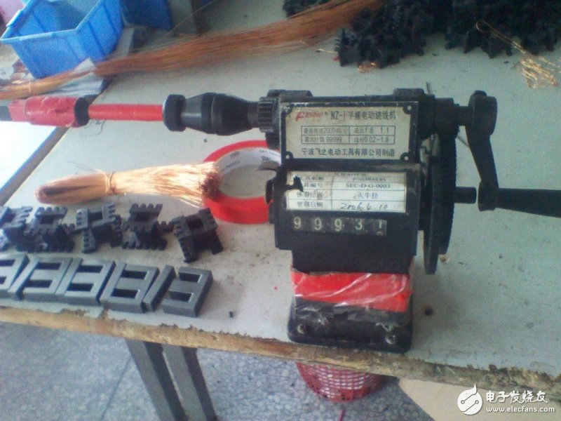

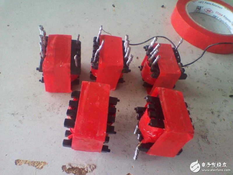

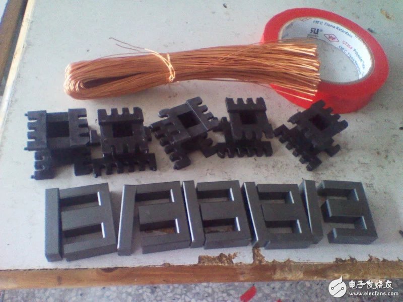

呵呵,开始整牛了,本机总共使用5个EI4035功率变压器作DC-DC推挽升压,该磁芯做推挽单个可做到600W,呵呵,我用了5个,余量够了吧,次级电压串起来。这样比用单 个变压器好多了,呵呵,均流也不错
开工
进展中
绕好了,呵呵

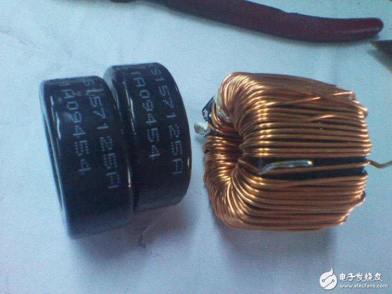

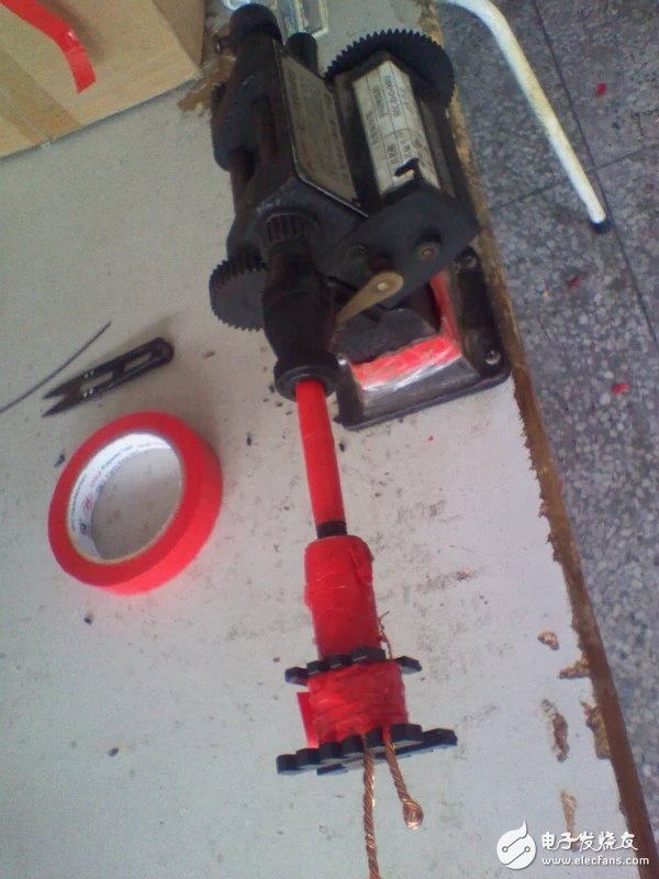

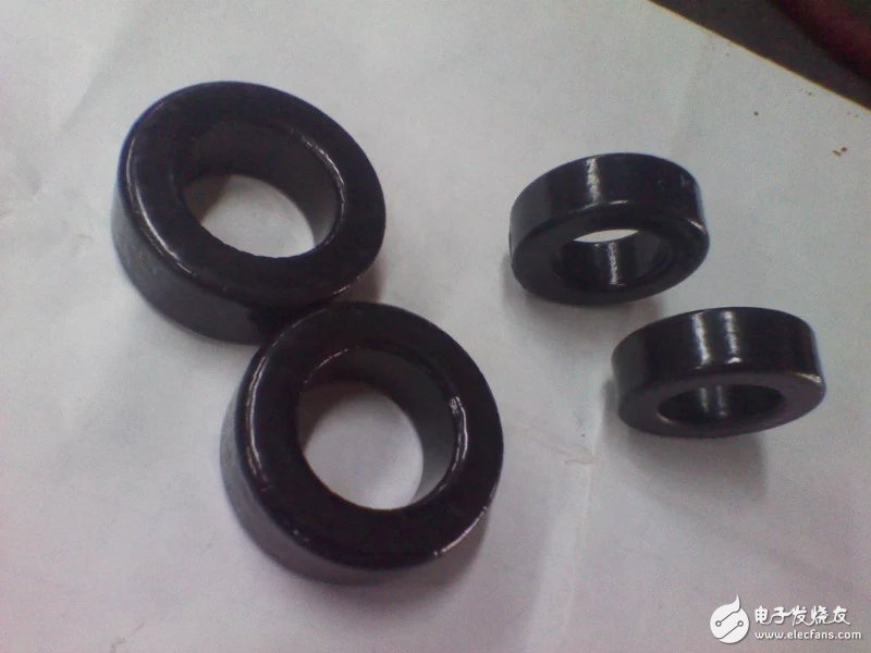

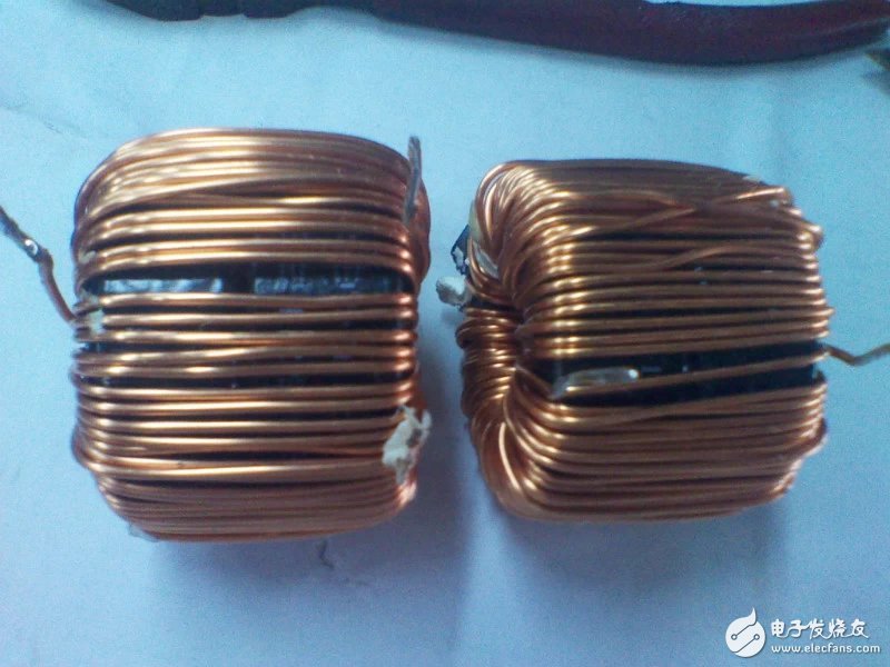

低通虑波铁硅铝磁环40MM的125导磁率
用两个并起来绕
绕好后

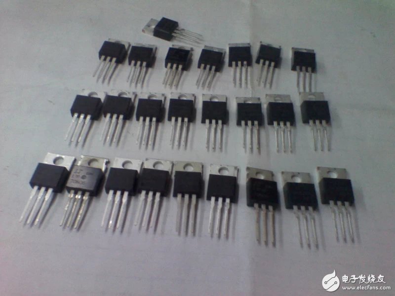

前级DC-DC升压功率MOS管和后级高频整流管,呵呵,一大堆,都是TO220封装的 便宜嘛

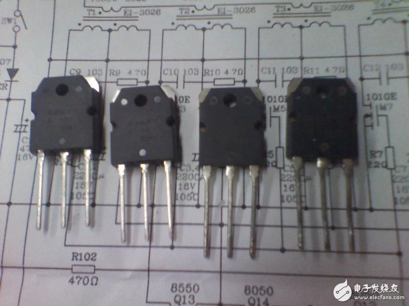

后级H桥逆变管,是IGBT管,TO247封装的 猛吧,贵的呕血

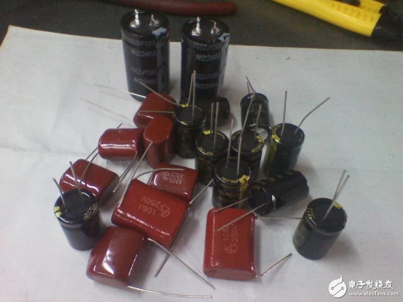

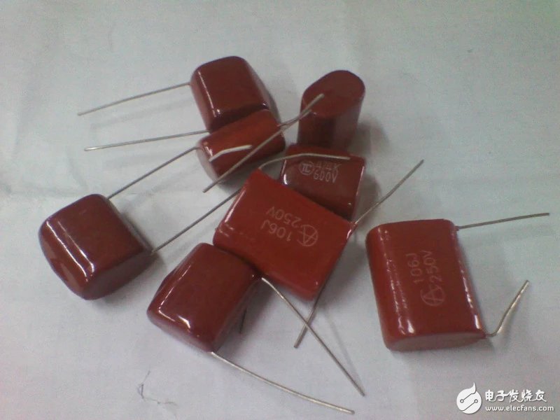

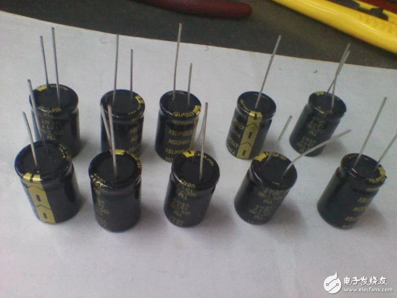

前级虑波电容,一大堆

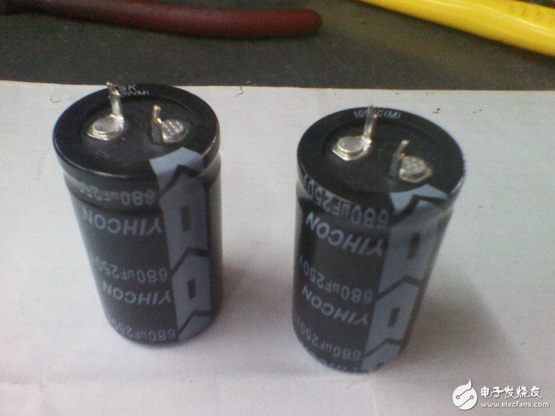

后级高压虑波电容,呵呵,两门大炮
LC后级低通虑波电容

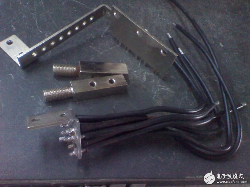

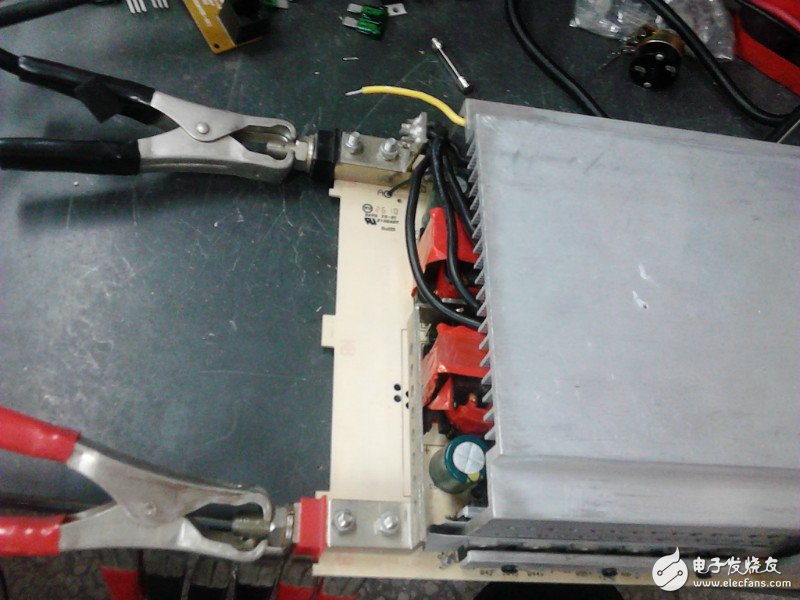

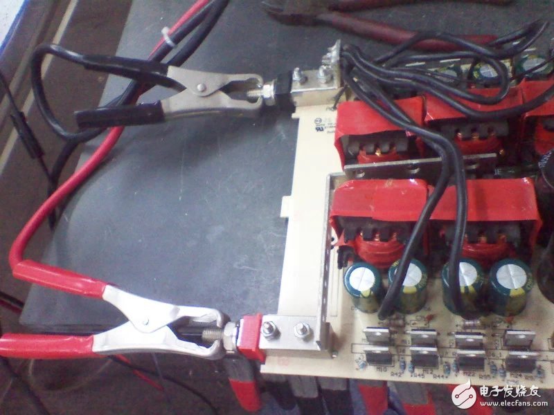

DC输入用上了铁螺丝柱了,呵呵,没法呀,满载近200A的电流啊
DC输入端搞定200A的设备

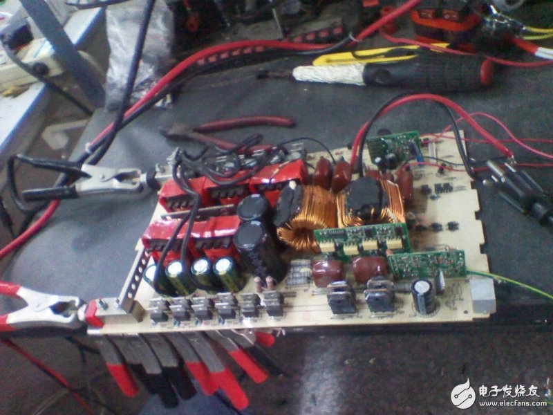

OK,快焊好了

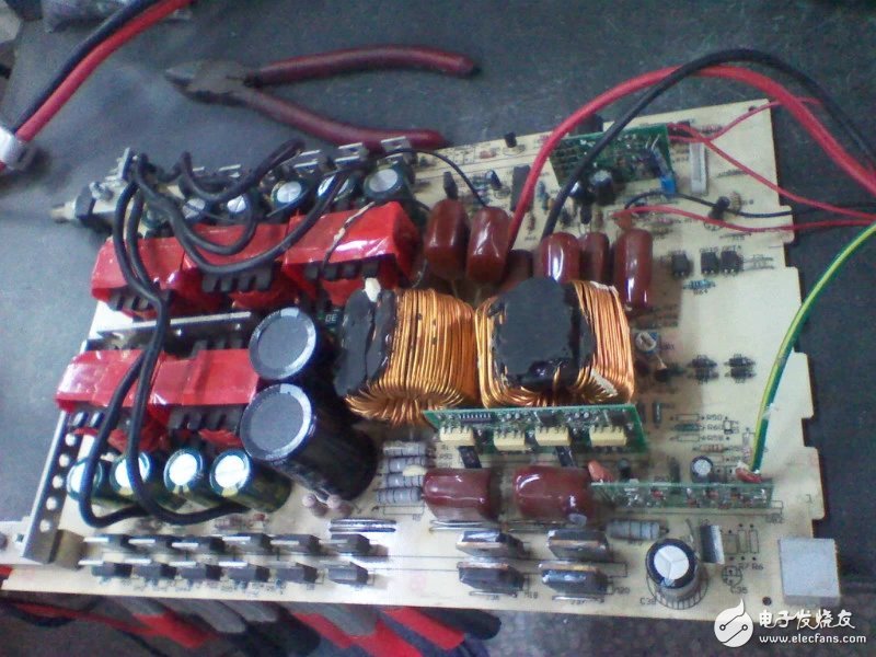

呵呵,整体布局,还行吧
H桥逆变IGBT管和驱动板特拍
机器锡面

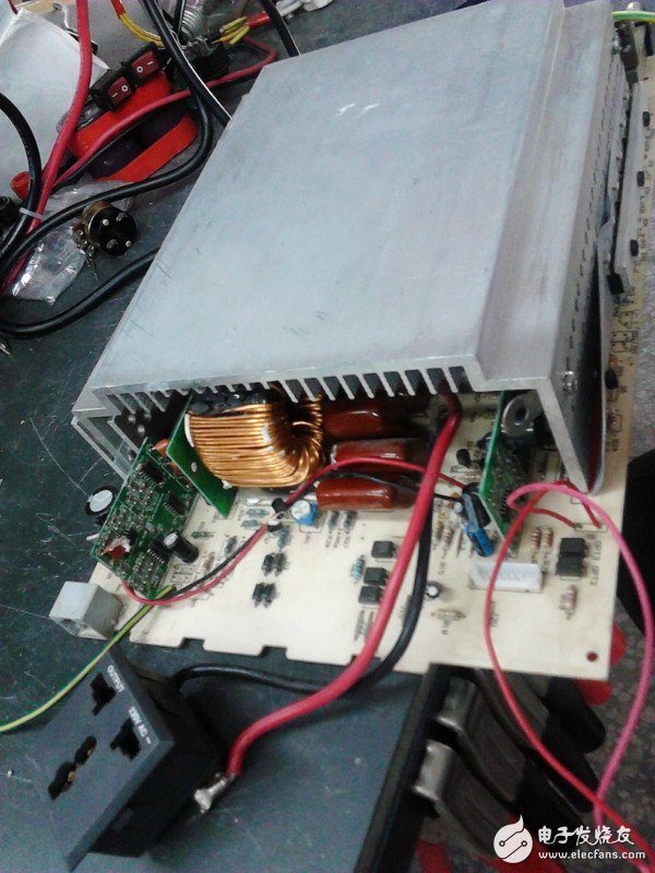

OK 装上低通虑波电感

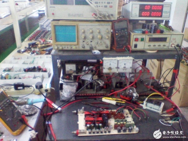

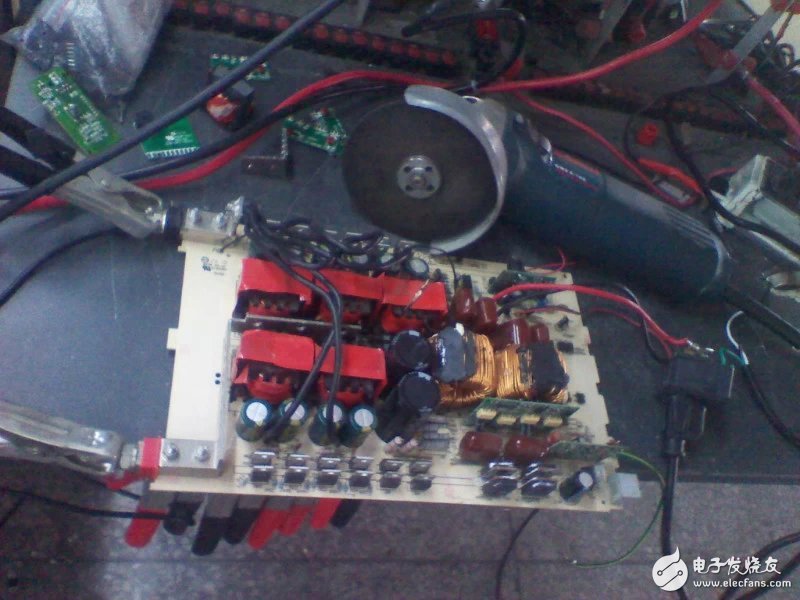

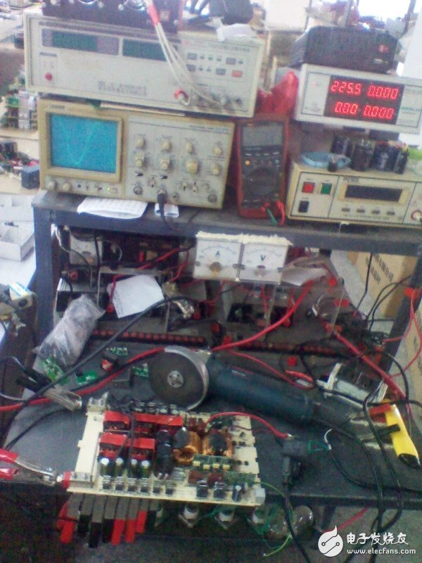

OK,上实验架,准备试机 蒙着耳朵,带上头盔,
夹上渔夹,通电
准备中的机器

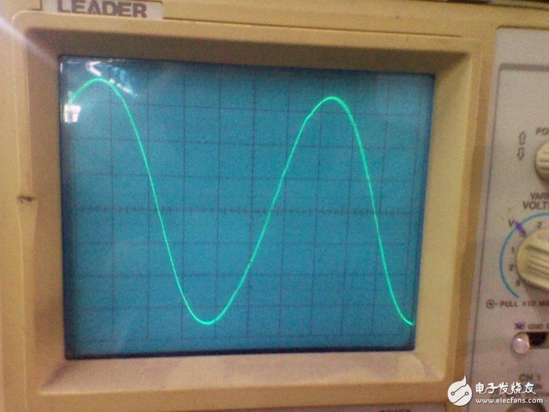

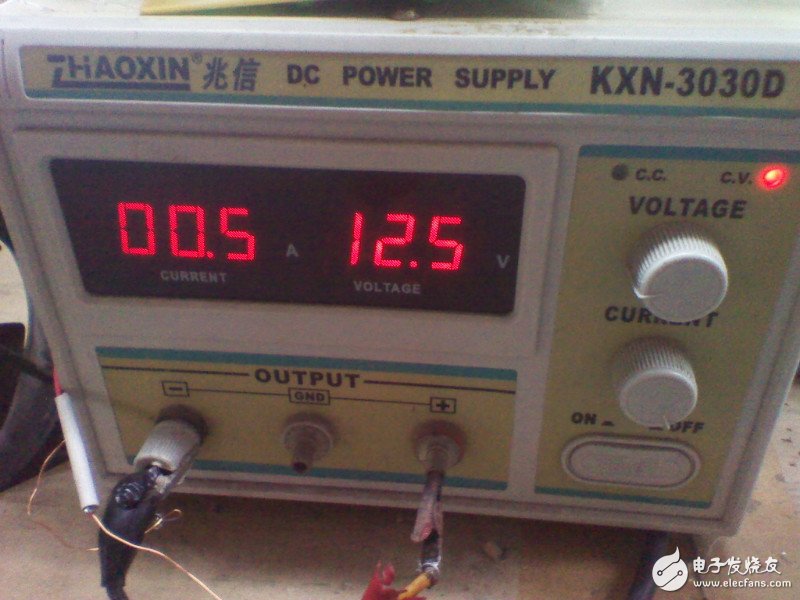

开机,OK,敢紧看看电流表,0,5A,电流不大,再看看机器,没冒烟爆砸。紧张的心终于放下来了,可以放心调机了

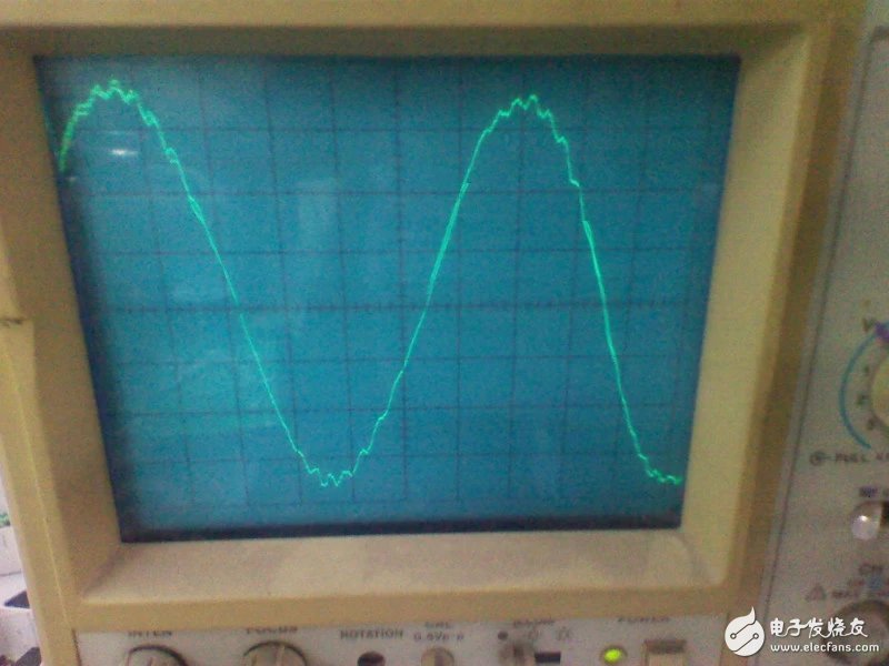

呵呵,经过调试,漂亮的波形出来了

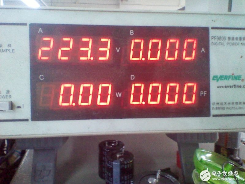

呵呵,AC输出电压
呵呵,调机台,超级乱

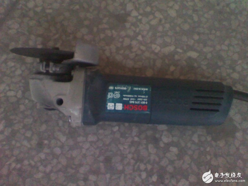

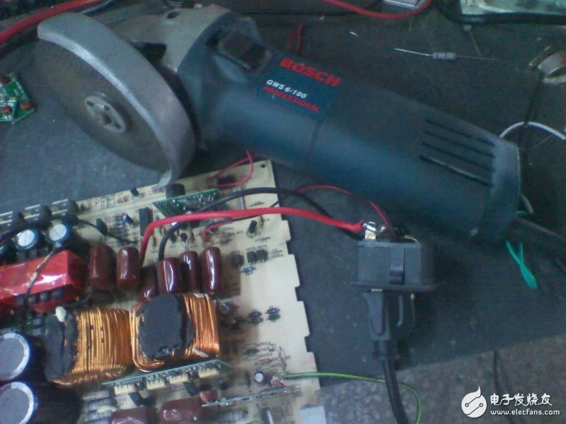

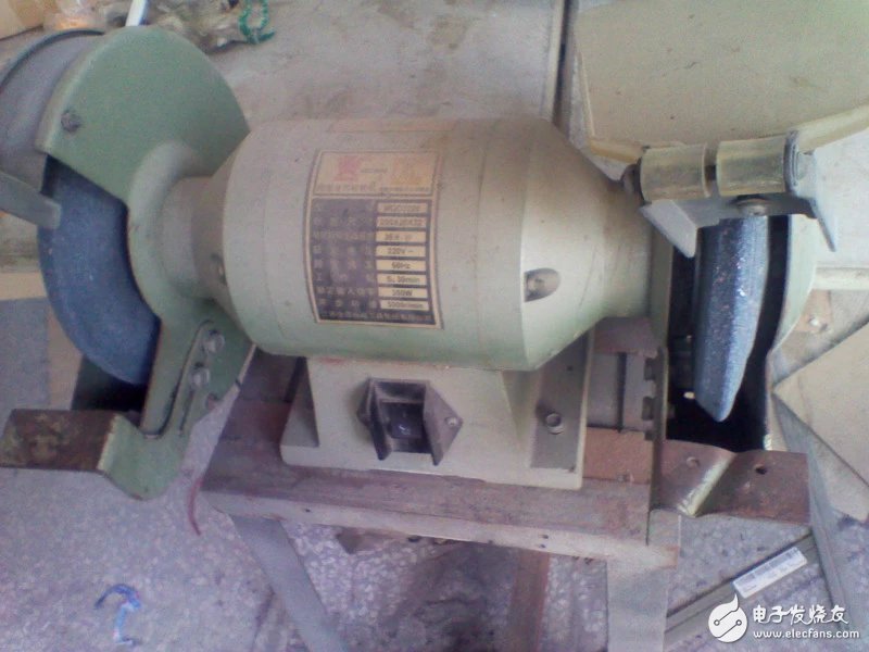

OK,先带带感性负载,一个600W的磨光机
呵呵,转的呼呼响,跟市电一样有力
这是带磨光机逆变器输出的参数
带感性负载的波形,还行了,挺理想的

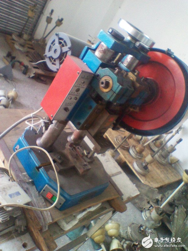

呵呵,再来一个小型冲床,1200W的,呵呵,也是毫不费尽的便带起来了,呵呵

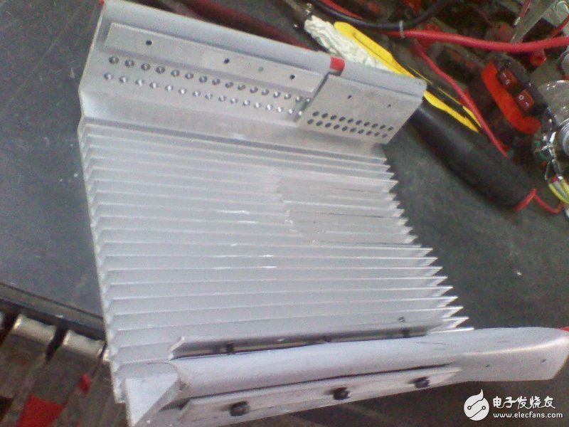

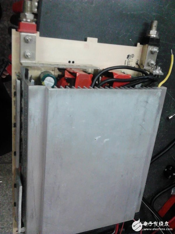

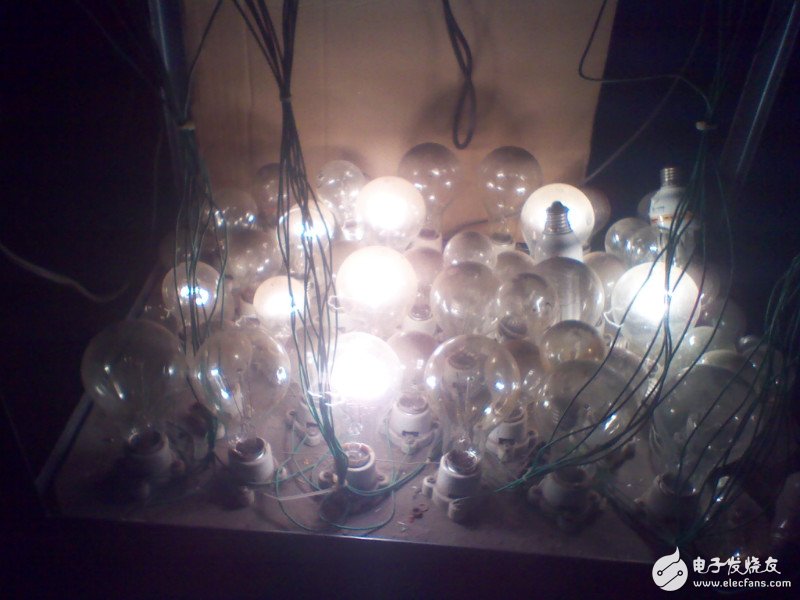

找了散热器,准备带满载老化测试
装上去

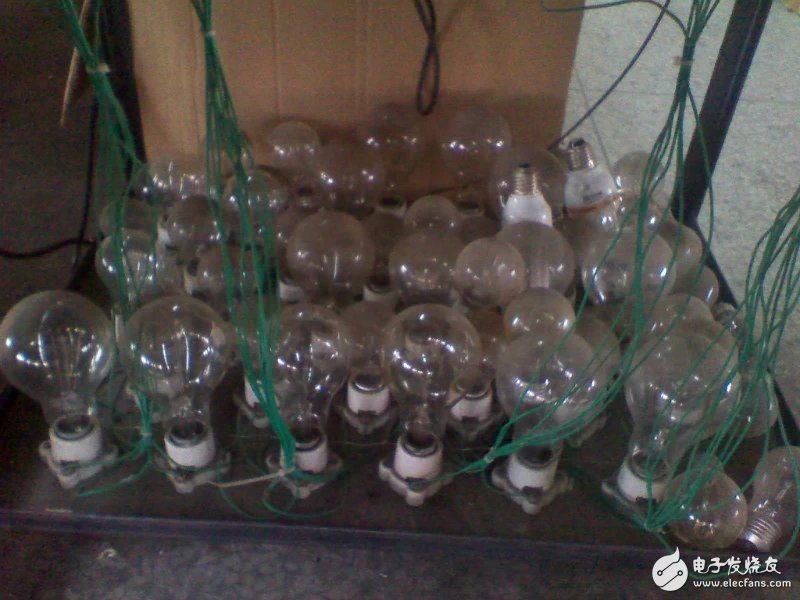

带的是阻性负载,灯泡

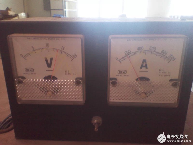

逆变器输入电流近200A了

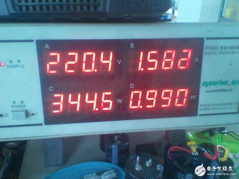

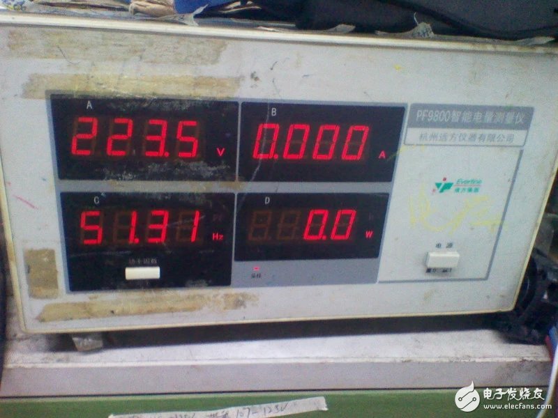

先空载输出的参数

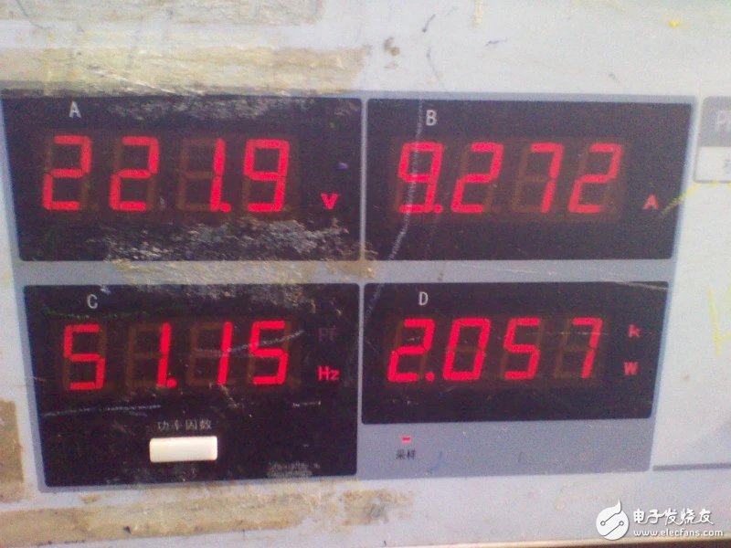

满载输出的参数

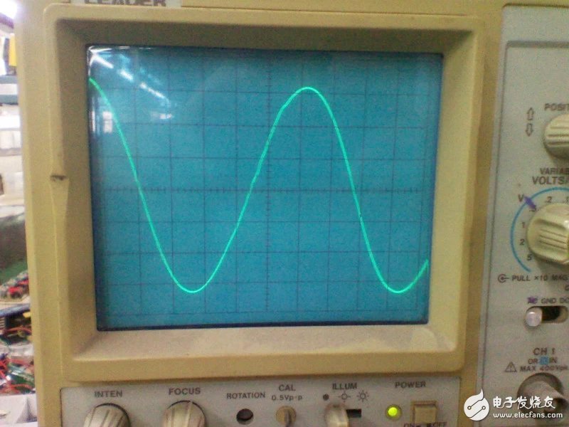

阻性 负载满载的波形,还漂亮吧
好了,OK,,就这么多了。本逆变器经满载2000W老化测试4小时后,一切参数正常。呵呵,请各烧友指点指点,交流交流
