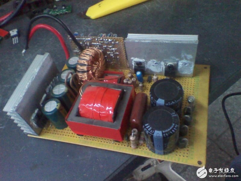

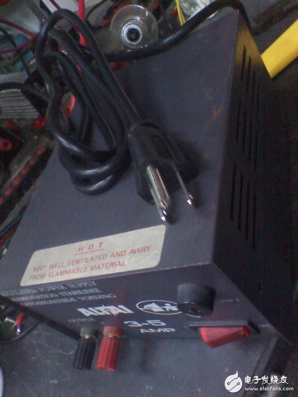

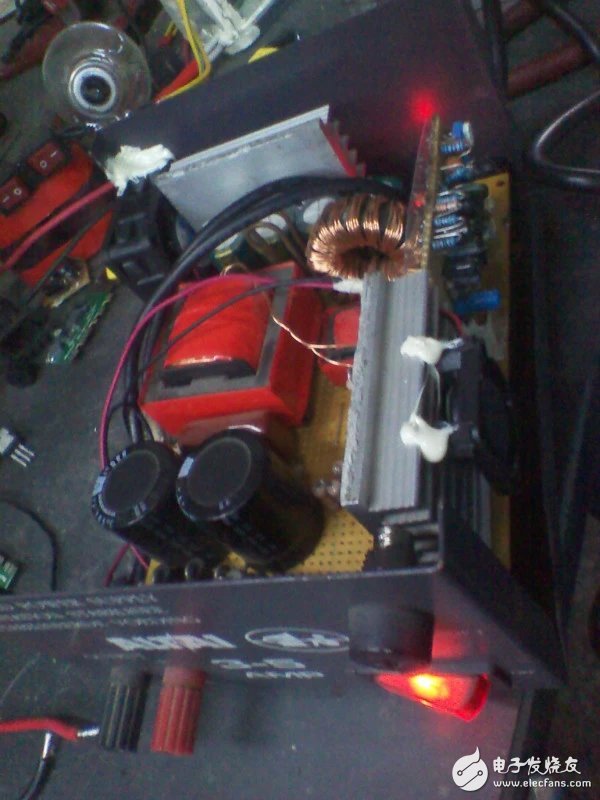

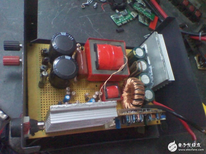

先搞电源;12V25A的开关电源
半桥结构,详细见本人的【DIY12V电源】日志

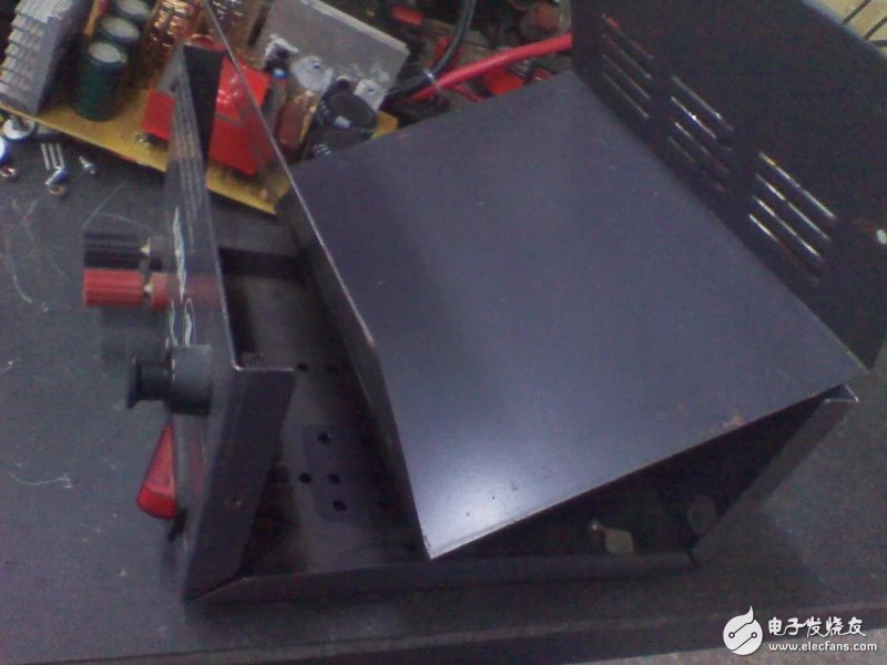

找个外壳,好好装起来
通电试机OK
OK,装好外壳

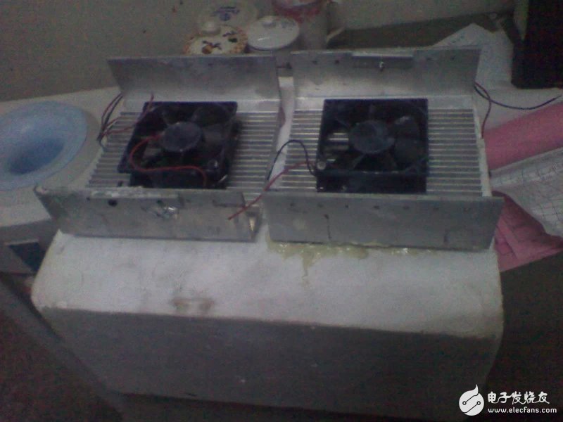

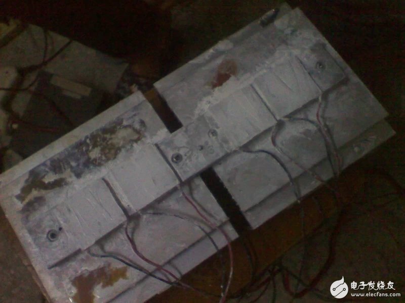

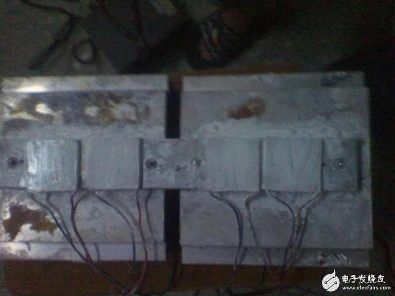

准备散热器,涂好导热硅脂,把制冷片贴上去
制冷片散热的那边一定要做好,要不然热散不出去,制冷的效果就大打折扣了

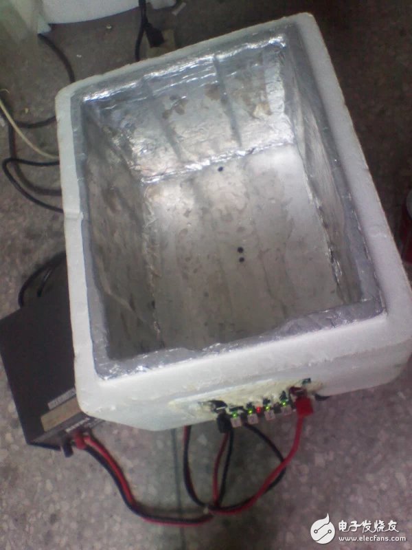

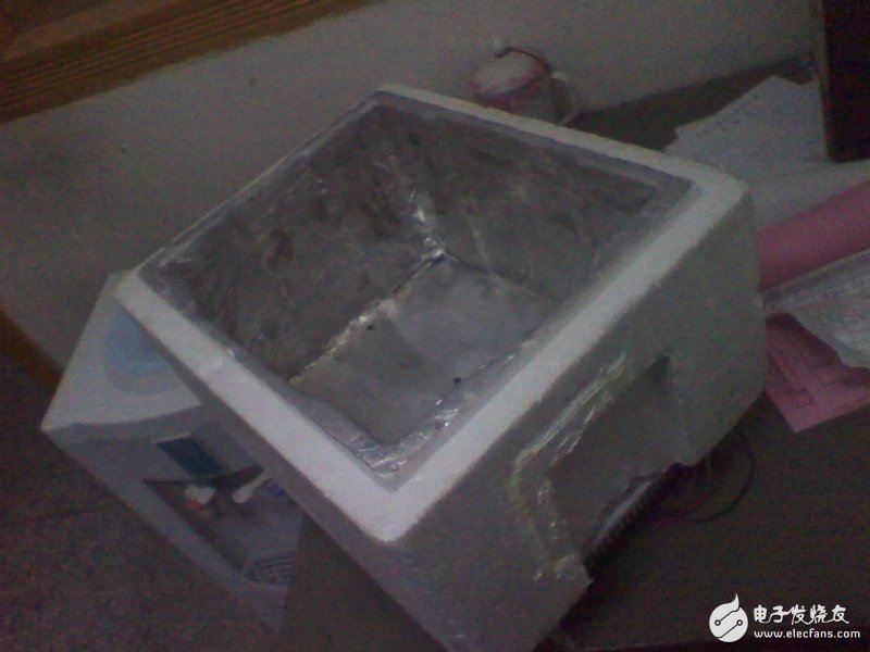

找了个泡沫箱,呵呵
在泡沫箱底层搞一块铝板,制冷片冷的那一面就贴在上面吸收箱里面的热量,箱体四周贴好锡薄纸保温
散热器上加风扇更好的散热

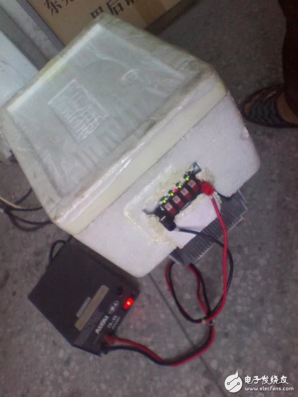

OK,接上电源试机
箱体慢慢的冷起来了
拿几瓶水过来冰冰,呵呵
OK,盖上盖
本冰箱共设计四档,当需冷冻时,四档全开,十几分钟便结冰。冷藏时二档便可;呵呵,还行吧
