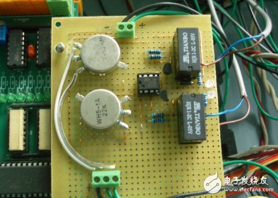

自制光电传感器的设计与应用
本电路由光控比较电路(2只光敏电阻,LM358等)、继电器驱动电路(2只9014,2只5V继电器等)等部分组成。(先秀秀电路)
如何制作一个光电传感器?
手工焊接后的版面:

三、电路原理及特点概述
1.电路原理,光敏电阻RG1、RG2安装在检测位置上,用来检测光源。RG1、RG2分别接在运放的反向输入端用作比较放大,经过放大的信号分别驱动晶体管VT1、VT2,控制继电器K1、K2再利用继电器触点得到想要的开关信号。当有光线同时照到光敏电阻RG1、RG2时,其阻值下降,使得两个运放的反向输入端电位低于同向输入端的电位,两个运放均输出高电平,使晶体管VT1、VT2导通,驱动继电器K1、K2吸合。当光线只照到RG1上时,运放A1的反向输入端电位低于同相输入端电位,A1输出高电平,VT1导通,K1吸合,K2保持不动。当光线只照到RG2上时运放A2的反向输入端电位低于同相输入端电位,A2输出高电平,VT2导通,K2吸合,K1保持不动。如果RG1、RG2都不受光线照射,则A1、A2均输出低电平VT1、VT2均不导通,K1、K2保持不动。信号经K1、K2常开触点串联后供给控制系统。只有K1、K2都动作控制系统才能得信号。(此部分电路图中未表示)电路中RP1调整光敏电阻RG1、RG2的平衡值,以消除其阻值的不对称性;RP2用来设定比较器的参考电压。为方便观察继电器是否工作两只LED用作指示灯。这里大家可能有疑问电路为啥要用2只光敏电阻,原因是被检测的物体为长条形状(在我们单位称之为传递夹具条),通过传送带送到指定工位,很容易产生一端已经到达指定工位另一端却还没到达指定工位(东北话叫摆斜偏了),所以通过2只光敏电阻分别检测夹具条两端,只有两端光敏电阻都被遮挡住电路才能通过2只继电器常开触点输出信号。(电路本身也支持单光敏电阻单继电器输出)至于为什么使用继电器输出信号只是习惯问题,如需要检测到位信号响应时间特别快的话继电器就不适用了。(本公司到位信号一般都采用继电器输出开关信号)

(6)容易制作,传感器的结构和原理简单,容易制作。(本人用面包板手工焊接一上午做了2个,当然如果有条件或需要大量使用制作PCB版会更快更好更小型化更经济)
