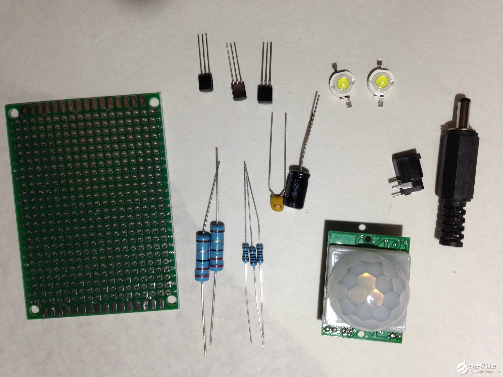

准备元件
HC SR501 人体感应模块 1个
1W白光LED 2个
2.2欧2瓦电阻 2个
100欧1/4瓦电阻 3个
9013三极管 3个
220u 16V电解电容 1个
104独石电容 1个
DC002电源插头 1个
DC002电源插座 1个
自锁开关 1个
5*7cm洞洞板 1块

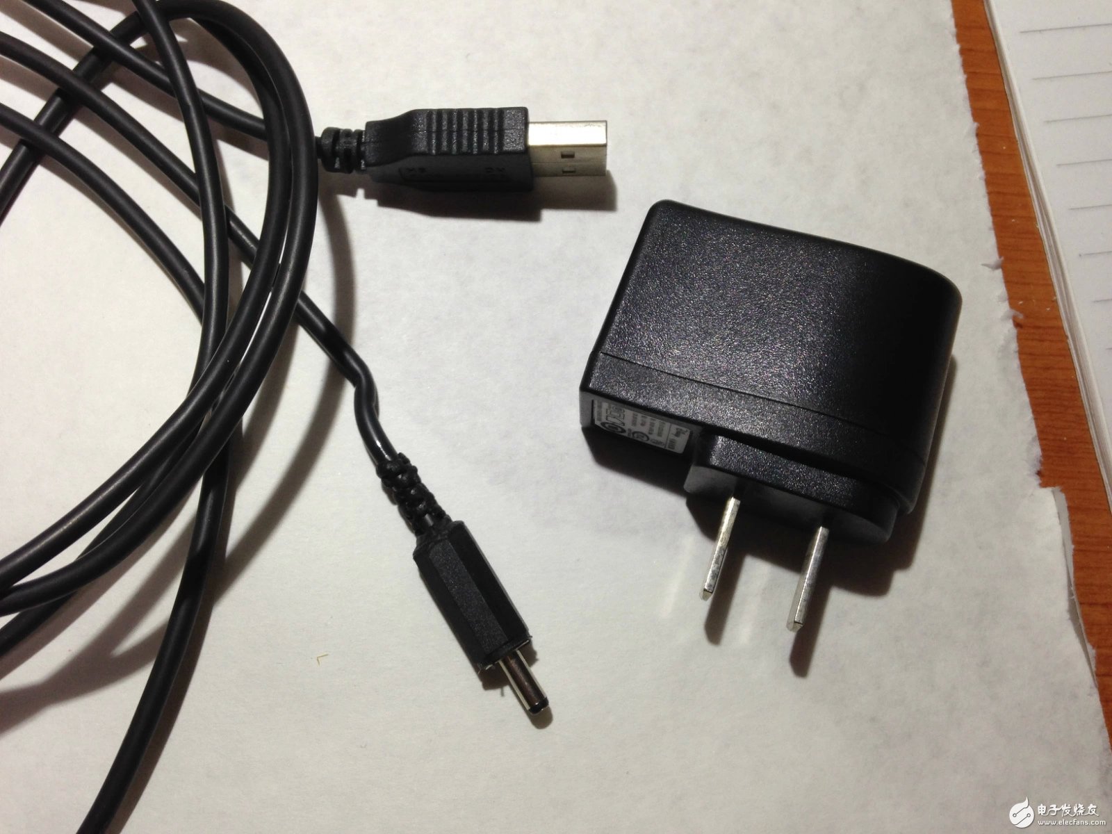

找一个坏了的鼠标,把线拆下来。把DC002的插头接到鼠标线上。鼠标线里一般有4根线,其中黑色是负极红色是正极,其余两根忽略。
在找一个带USB输出接口的电压为5V 电流500ma以上的电源适配器。

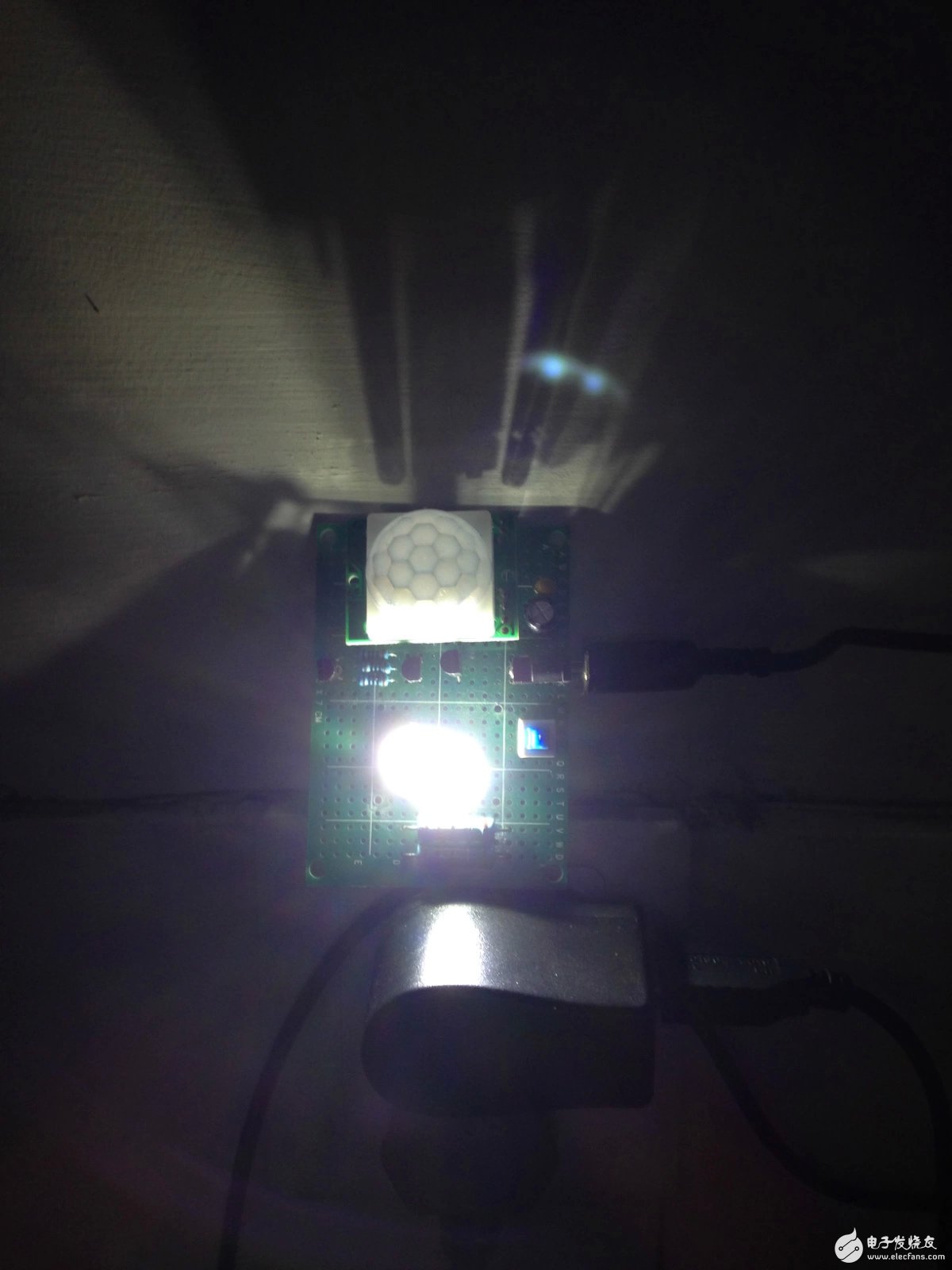

把电源接通后,当人走到他的扫描范围内时,灯就自动亮了,人走开后隔一段时间灯自动灭。 在HC SR501 人体感应模块 上有两个可调电位器分别是调扫描范围和延时时间的。 也可以在HC SR501上焊接一个光敏电阻,保证白天灯不亮。
