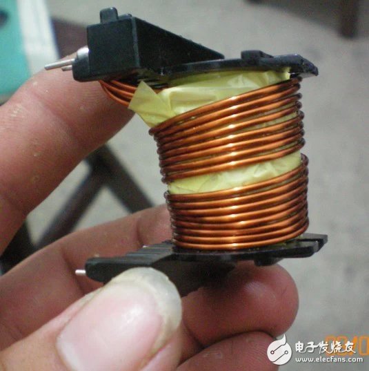

这几天处理了一批单硅板子,可能朋友们对高频变压器的绕制心存恐惧,觉得很难制作。这东西一时说不清,只好临时做了一只,时间有限,制作工艺不是很美观,将就吧,能看懂就行了。先画个示意图:
下面是制作示意图:
4根并绕,两组共8根线,分别焊在变压器1、2、3、4脚上,每脚两根。
然后一起并绕

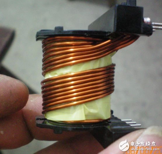

绕一层后是两匝
用耐温绝缘胶带缠一层

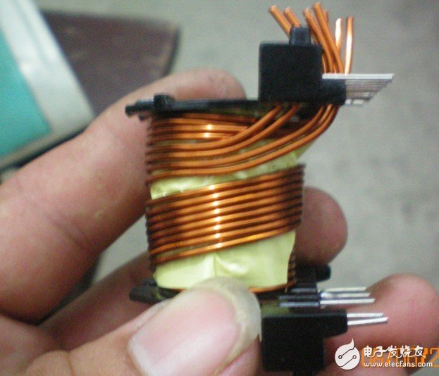

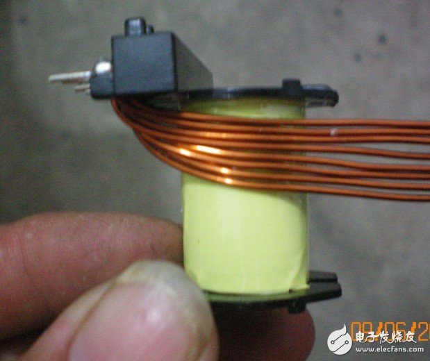

接下来绕完第二层,把线尾端留出来

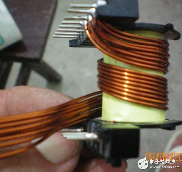

焊接线尾端在变压器的5、6、7、8脚上。
这样看是这样子

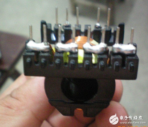

把该并的头子焊在一起

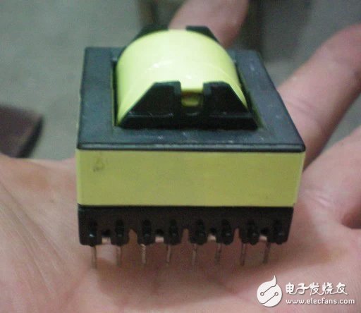

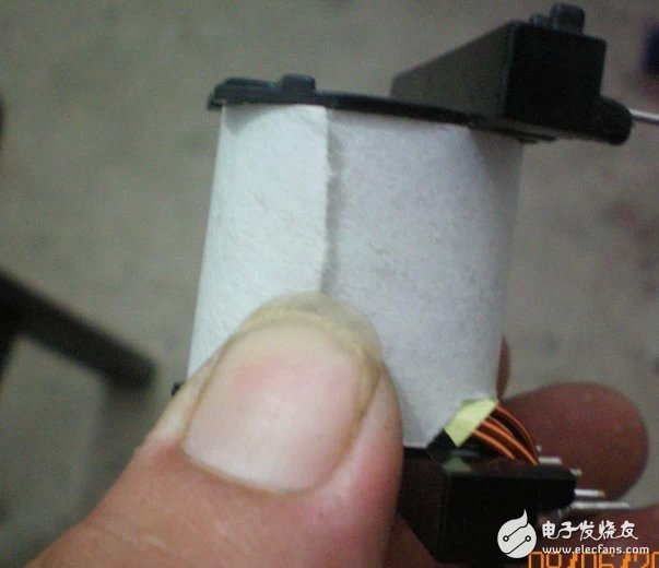

为了胶带包出来后美观,加一层硬质绝缘纸。
用耐温胶带包好,线包完成
装好的成品变压器。
