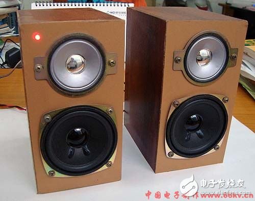

这是2009年的一个作品,使用茶叶盒的纸浆板做音箱的外壳,TDA2822M做的功放,做工一般,但音响效果还是很好的,现在还在使用,有兴趣的朋友可以模仿参考。

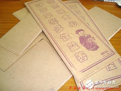

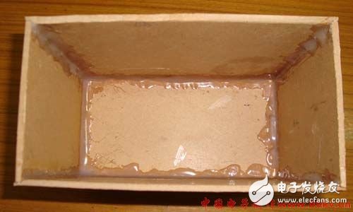

1.取材,这是一个不用的茶叶盒,拆开

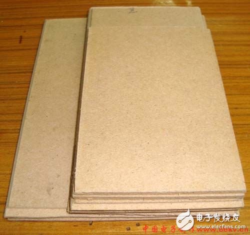

2.根据材料分割成适合做音箱的的尺寸
3.用胶把板子粘在一块,要密封,不能漏气,同时也要坚固

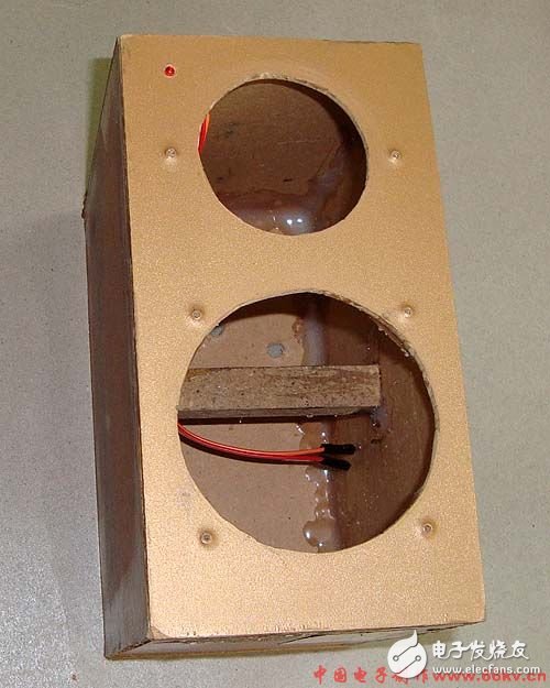

4.装上开好孔的前板,内部在装一个加强肋
5.这样音箱就基本成形了

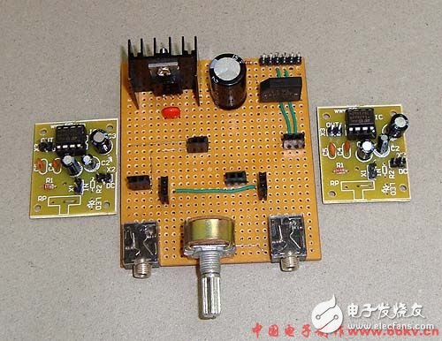

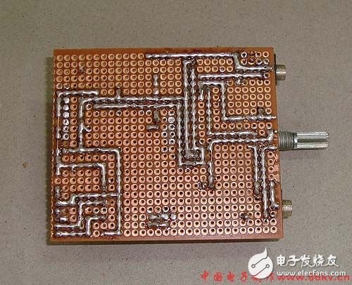

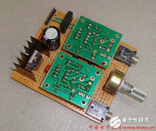

6.我做的功放,由于功率不用太大,我采用了两套TDA2822的BTL功放,装在一个万能板上,再加一个稳压电源

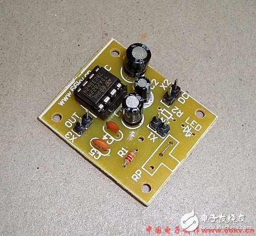

7.这是其中一个TDA2822的BTL功放,这里有套件出售
8.这是做好的功放板
9.功放板的反面

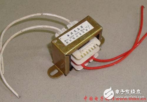

10.功放板用这个12V的变压器来供电

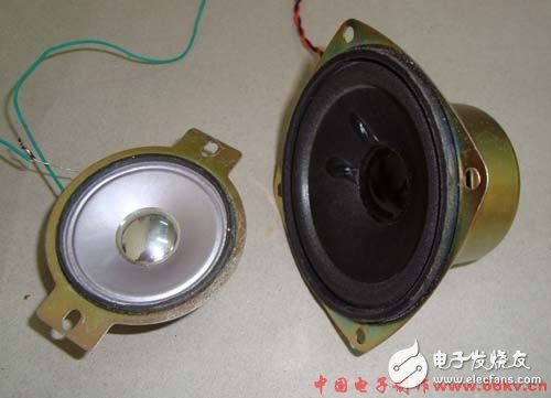

11.高音和低音扬声器,不是很高档,合适就行

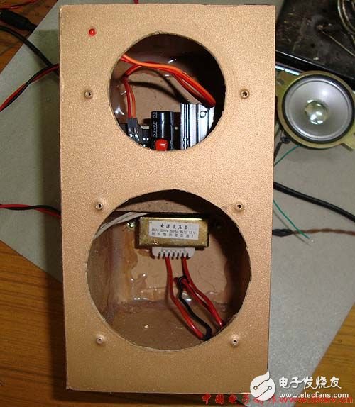

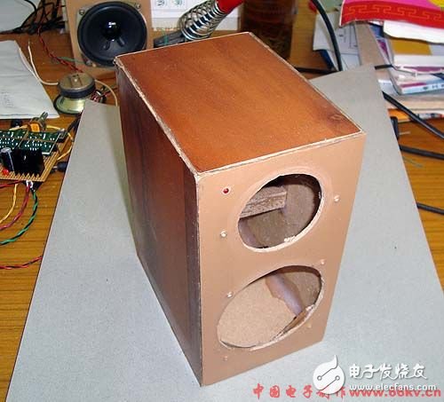

12.把功放,变压器装上
13.做好后的样子,试了一下音响效果,还不错
