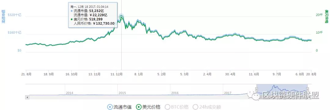

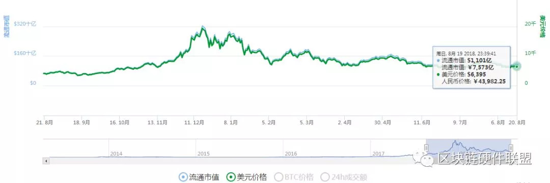

在过去的大半年里,比特币价格从2017年12月19日曾一度突破130000元人民币,8个月后,约合人民币44000元左右,市值跌去了2/3。
2017年12月19日 比特币价格约合人民币130,000元
2018年8月19日 比特币价格约合人民币44,000元

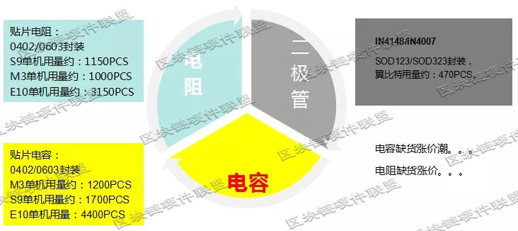

以蚂蚁S9,翼比特E10及神马M3为例,我们分析了阻容在矿机上的应用需求。
蚂蚁S9、翼比特E10及神马M3矿机阻容使用需求
蚂蚁矿机使用0402/0603封装的电阻大约1150颗,翼比特E10大约是3150颗,正常产品一般用大几百颗已经是非常多了。
这三台矿机使用0402/0603通用贴片电容,在S9整机中大概用了1700颗贴片电容,翼比特E10大概用了4400颗,4400颗是什么概念?一盘0603的电容大概是4000颗,一台整机就用了超过1盘。

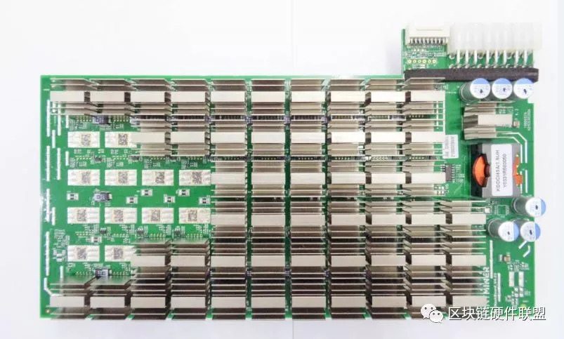

现阶段正在销售的蚂蚁S9i机器与曾经的明星产品蚂蚁S9在硬件上是否有什么不同?根据我们分析,蚂蚁S9i外观与S9基本一致,主要区别在于回路应用及算力芯片部分:
1
回路应用部分
S9i与S9整体大致相同,算力板外观一致,部分阻容元件封装由0402变更为0201。
算力板正面
算力板反面

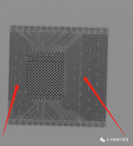

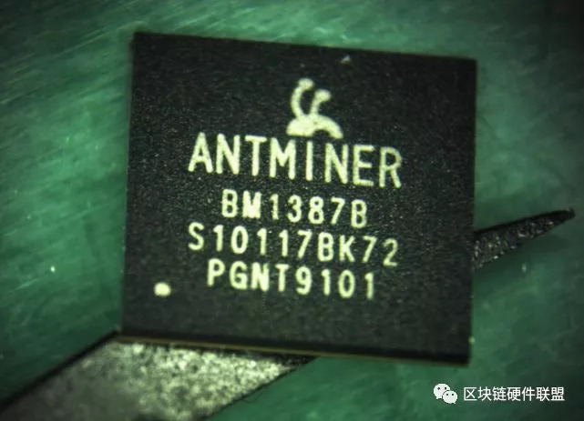

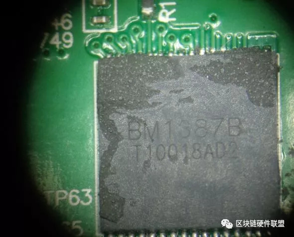

S9i与S9应用的算力芯片型号相同,但对比两颗算力芯片后,发现BM1387B有多个不同版本。丝印不同:

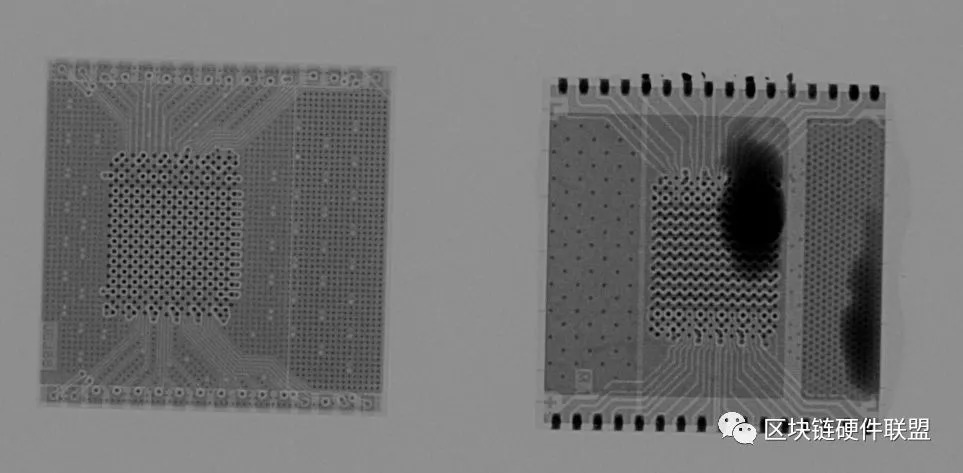

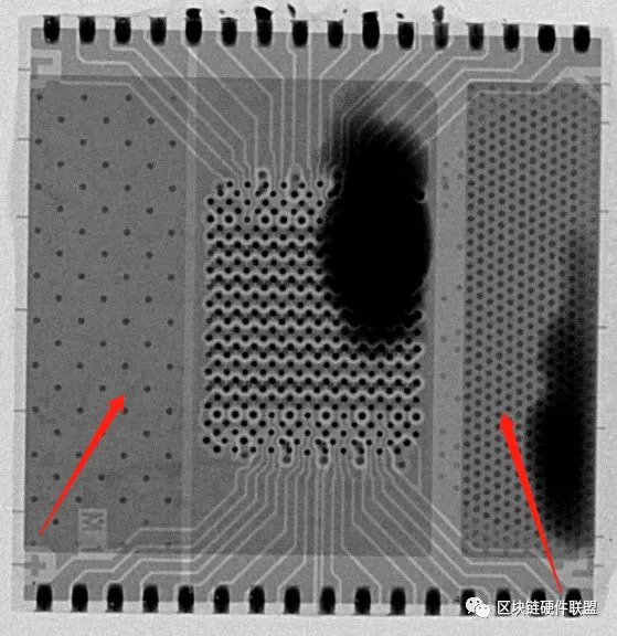

X-RAY扫描:底部基板设计不同,芯片die位置不同。
地焊盘、电源焊盘
