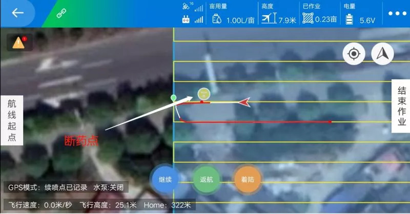

经过液位传感器发回药箱内的液位信号,APP内能够记录下断药点(如下图)。
