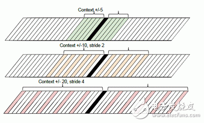

对于输入端,大体也分为两种:输入传统信号处理过的特征,采用不同的滤波器处理,然后进行左右或跳帧扩展。
Fig 3.Multi-scale input feature. Stack 31140

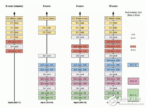

Fig 6. IBM Deep CNN 框架
非常深的卷积神经网络的灵感来自2014ImageNet参赛的VGG网络,中心思想是使用较小的3*3卷积核来取代较大的卷积核,通过在池化层之前叠加多层卷积网络,采取ReLU激活函数,可以获得相同的感知区域,同时具备参数数目较少和更多非线性的优点。
如上图所示,左1为最经典的卷积神经网络,只使用了两个卷积层,并且之间包含一个池化层,卷积层的卷积核也较大,99和43,而卷积的特征面也较多,512张卷积特征面。
左2、左3、左4均为深度卷积神经网络的结构,可以注意到与经典的卷积神经网络所不同的是,卷积的特征面由64个增加到128个再增加到256个,而且池化层是放在卷积的特征面数增加之前的;卷积核均使用的是较小的33卷积核,池化层的池化大小由21增加到2*2。
最右边10-conv的参数数目与最左边的经典卷积神经网络参数数目相同,但是收敛速度却足足快了5倍,尽管计算复杂度提高了一些。

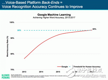

根据 Mary Meeker 年度互联网报告,Google以机器学习为背景的语音识别系统,2017年3月已经获得英文领域95%的字准确率,此结果逼近人类语音识别的准确率。如果定量的分析的话,从2013年开始,Google系统已经提升了20%的性能。
Fig 7. Google 语音识别性能发展

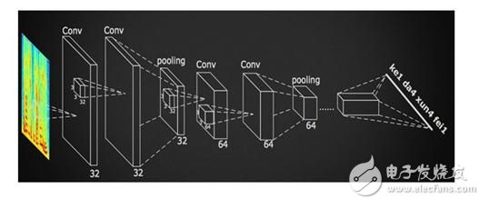

DFCNN的结构如下图所示,它输入的不光是频谱信号,更进一步的直接将一句语音转化成一张图像作为输入,即先对每帧语音进行傅里叶变换,再将时间和频率作为图像的两个维度,然后通过非常多的卷积层和池化(pooling)层的组合,对整句语音进行建模,输出单元直接与最终的识别结果比如音节或者汉字相对应。
Fig 9. DFCNN框架
首先,从输入端来看,传统语音特征在傅里叶变换之后使用各种人工设计的滤波器组来提取特征,造成了频域上的信息损失,在高频区域的信息损失尤为明显,而且传统语音特征为了计算量的考虑必须采用非常大的帧移,无疑造成了时域上的信息损失,在说话人语速较快的时候表现得更为突出。因此DFCNN直接将语谱图作为输入,相比其他以传统语音特征作为输入的语音识别框架相比具有天然的优势。其次,从模型结构来看,DFCNN与传统语音识别中的CNN做法不同,它借鉴了图像识别中效果最好的网络配置,每个卷积层使用3x3的小卷积核,并在多个卷积层之后再加上池化层,这样大大增强了CNN的表达能力,与此同时,通过累积非常多的这种卷积池化层对,DFCNN可以看到非常长的历史和未来信息,这就保证了DFCNN可以出色地表达语音的长时相关性,相比RNN网络结构在鲁棒性上更加出色。最后,从输出端来看,DFCNN还可以和近期很热的CTC方案完美结合以实现整个模型的端到端训练,且其包含的池化层等特殊结构可以使得以上端到端训练变得更加稳定。
