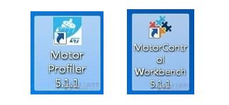

首先是X_CUBE_MCSDK,STM32 Motor Control Software Development Kit (MCSDK),安装这个软件后,PC桌面会出现两个软件的图标:

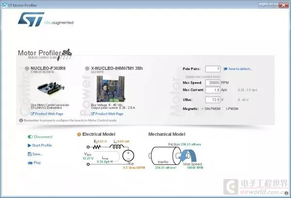

Motor Profiler 5.1.1是一个便利的“Motor Profiler”工具,通过简单的设置来检测接入的电机参数,自动配置电机控制算法库,让你的电机很容易转起来。获取电机参数是调试电机的第一步,所以必须要保证得到正确的电机参数。通常情况下电机厂商会公布电机参数,但是很多情况下电机的参数不会很容易的获取到,再以前的话,就需要手动测量了。(通过直流电桥测电机线圈电阻,然后通过电源示波器测相电感,然后计算反电动势常数.....)是不是很麻烦?不过现在不用这样麻烦了,Motor Profiler 5.1.1会帮你测出相关参数。

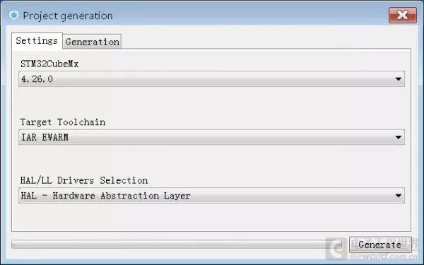

自动生成代码是在Motor Workbench中进行的。在Motor Workbench中把参数设置好并验证MCU引脚分配后,接下来点击界面中蓝色向下的箭头按钮就启动生成代码的过程。
点击按钮之后会弹出一个对话框,让你选择STM32CubeMX的版本(至少4.25.0以上),选择你使用的软件开发环境(IDE),选择使用HAL库还是LL库。
下来点击"Generate"开始启动自动生成代码。完成后会给出相关信息。后续就是加入自己的代码和调测了。

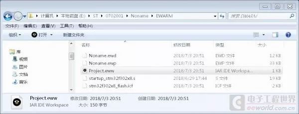

三、代码编译及调试
代码生成后,Motor Workbench会根据开始选择的软件开发环境(IDE)在相应的目录下生成项目文件,找到这个目录,双击打开就可以了。
打开后启动编译。如果编译通过,再下载到MCU里,电机就可以转起来了!

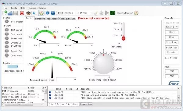

电机调试要用到的两个软件:MotorControl Workbench, STM Studio.

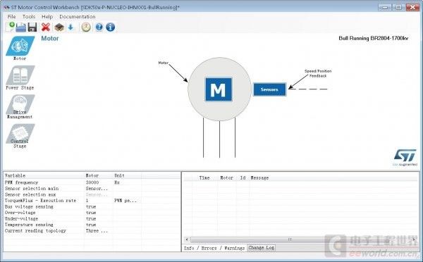

先说MotorControl Workbench。还是在MotorControl Workbench界面里,选择下面菜单按钮中的像汽车仪表盘的按钮。

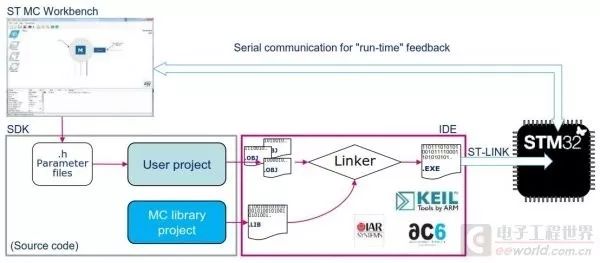

下图很好的说明了Motor Workbench在ST的电机驱动开发中的作用。

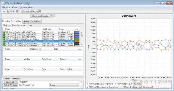

除了Motor Workbench,ST还有个更广泛应用的调试软件---STM-STUDIO-STM32。STM-STUDIO在运行时可以直接查看程序变量,它通过分析固件,提取所有变量供你选择,然后在运行时,通过ST-Link连接到MCU,配合里面的固件读取变量值,你也可以改变变量值。STM-STUDIO使用起来很简单,功能却十分强大。
首先,我们打开STM-STUDIO软件后,点击文件菜单里的“Import variables",
选择导入和准备调试的MCU版本一致的内含代码调试信息的ELF文件(后缀elf out axf)。选择你想要监视和调试的变量导入,并关闭对话框。
在视图里加入你想观察的变量。然后就可以直观的查看你想观察的变量的变化,有折线图, 有柱状图,也有表格:
