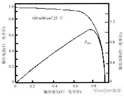

1.1 太阳能电池的输出特性
由它的输出特性曲线(见图1) 可知,太阳能电池的伏安特性具有很强的非线性,即当日照强度改变时,其开路电压不会有太大的改变,但所产生的最大电流会有相当大的变化,所以其输出功率与最大功率点会随之改变。然而当光强度一定时,电池板输出的电流一定,可以认为是恒流源。因此,必须研究和设计性能优良的太阳能发电控制器,才能更有效地利用太阳能。

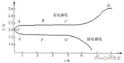

1.4 蓄电池的充放电控制
阀控密封铅酸蓄电池具有蓄能大,安全和密封性能好,寿命长,免维护等优点,在光伏系统中被大量使用。由阀控密封铅酸蓄电池充放电特性图(见图3)可知,蓄电池充电过程有3个阶段:初期(OA)电压快速上升;中期(ABC)电压缓慢上升,延续时间较长;C点开始为充电末期,电压开始上升;接近D点时,蓄电池中的水被电解,应立即停止充电,防止损毁电池。所以对蓄电池充电,通常采用的方法是在初期、中期快速充电,恢复蓄电池的容量;在充电末期采用小电流长期补充电池因自放电而损失的电量。
蓄电池放电过程主要有三个阶段:开始(OE)阶段电压下降较快;中期(EFG)电压缓慢下降且延续较长的时间;在最后阶段G点后,放电电压急剧下降,应立即停止放电,否则将会给蓄电池照成不可逆转的损坏。因此,如果对阀控密封铅酸蓄电池充放电控制方法不合理,不仅充电效率降低,蓄电池的寿命也会大幅缩短,造成系统运行成本增加。在蓄电池的充放电过程中,除了设置合适的充放电阈值外,还需要对充放电阈值进行适当的温度补偿,并进行必要的过充电和过放电保护。

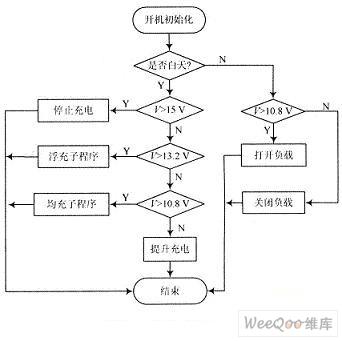

根据阀控密封铅酸蓄电池的特点,控制器利用MCU的PWM功能对蓄电池进行充电管理。若太阳能电池正常充电时蓄电池开路,控制器将关断负载,以保证负载不被损伤;若在夜间或太阳能电池不充电时蓄电池开路,由于自身控制器得不到电力,不会有任何动作。当充电电压高于保护电压(15 V)时,自动关断对蓄电池的充电;此后当电压掉至维护电压(13.2 V)时,蓄电池进人浮充状态,当低于维护电压(13.2 V)后,浮充关闭,进入均充状态。当蓄电池电压低于保护电压(10.8 V)时,控制器自动关闭负载,以保护蓄电池不受损坏。若出现过放,应先进行提升充电,使蓄电池的电压恢复到提升电压后再保持一定时间,防止蓄电池出现硫化。通过PWM控制充电电路(智能三阶段充电),可使太阳能电池板发挥最大功效,提高系统充电效率。

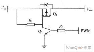

1.6 MOSFET驱动电路
设计的控制器属于串联型,即控制充电的开关是串联在电池板与蓄电池之间的。串联型控制器相对于并联型控制器能够更有效地利用太阳能,减少系统的发热量。设计中用MOSFET实现开关。MOSFET是电压控制单极性金属氧化物半导体场效应晶体管,所需驱动功率较小。而且MOSFET只有多数载流子参与导电,不存在少数载流子的复合时间,因而开关频率可以很高,特别适合作为PWM控制充电开关。为此,设计中采用P沟道MOSFET。P沟道MOSFET的导通电压Vth<0,由图4可以实现MOSFET的驱动。当Q2导通时,由于Q2的Vce很小,可以认为Q1的G极接地,Vgs<0,当Vin达到一定值时,Q1导通。
