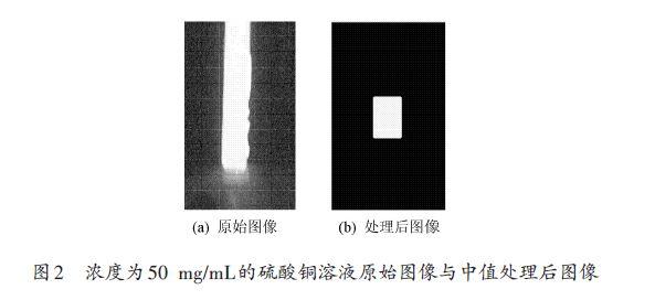

采集到的图像包括溶液图像和背景图像2部分,而只需要关心溶液部分的图像色度值。为了实现对所有的图像进行统一标准分析,采用Matlab图像处理函数在溶液图像上设计一个矩形,即把矩形内图像作为分析对象,实现程序如下:
2.2 中值滤波处理
在图像的采集和传输过程中,获取图像的工具和方法等因素的影响,不可避免地产生各种类型的噪声,从而使图像质量降低,进而影响后续处理的效果。因此,需要对图像进行一些。这种噪声干扰如不经过滤波处理,会造成图像色度值的测量不准确,从而影响分析结果。
各种滤波器中,最常用且最有效的是中值滤波。中值滤波可以克服线性滤波器所带来的图像细节模糊,并且可以十分有效滤除脉冲噪声。运用Matlab语言实现蓝色硫酸铜溶液的中值滤波程序如下,原始图像和所选择检测范围内中值滤波处理后的图像如图2所示。
