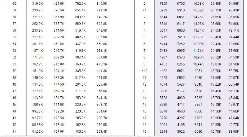

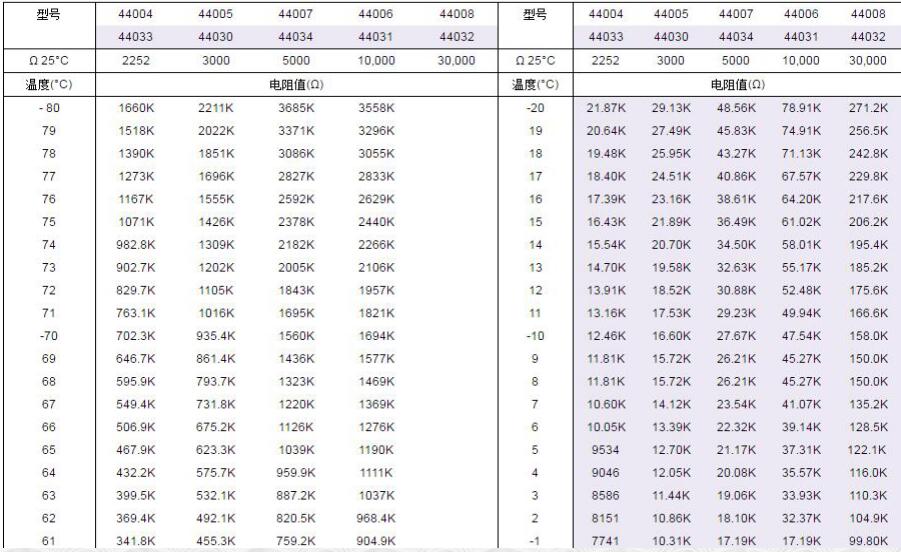

热敏电阻的电阻值与温度对照表
注:以白色表示的数据是指具有±0.2°C互换性的热敏电阻。
以紫色表示的数据是指具有±0.1℃互换性的热敏电阻。温度/电阻值数字对于两种类型是相同的。只有作为标准部件的具有±0.2°C互换性的热敏电阻可用于PTFE外壳热敏电阻。±0.2°C可互换热敏电阻的部件编号加上100,得出PTFE外壳热敏电阻的部件编号。
示例:44005是标准热敏电阻。44105是具有相同电阻值的PTFE外壳热敏电阻。
