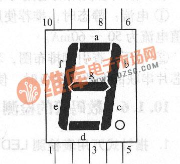

1 数码管的内部连接方式
数码管的七个笔段电极分别为A~G(有些资料中为小写字母),图1所示。这八段发光管分别称为a、b、c、d、e、f、g和dp,通过八个发光段的不同组合,可以显示0~9(十进制)和0~15(十六进制)等16个数字字母,从而实现整数和小数的显示。
图1 数码管的电极

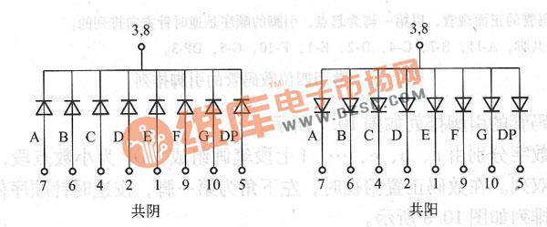

数码管内部发光二极管有共阴和共阳两种连接方式。数码管的内部连接方式如图2所示。
图2 数码管的内部连接方式
共阳数码管是指将所有发光二极管的阳极接到一起,形成公共阳极(COM)的数码管。共阳数码管在应用时应将公共极COM接到+5V,当某一字段发光二极管的阴极为低电平时,相应字段就点亮。例如,当段a、b、g、c、d接低电平,而其他段输入高电平时,显示数字“3”。当某一字段的阴极为高电平时,相应字段就不亮。
共阴数码管是指将所有发光二极管的阴极接到一起形成公共阴极(COM)的数码管。共阴数码管在应用时应将公共极COM接到地线GND上,当某一字段发光二极管的阳极为高电平时,相应字段就点亮。当某一字段的阳极为低电平时,相应字段就不亮。例如,当段a、b、g、c、d输人高电平,而其他段输入低电平时,显示数字“3”。

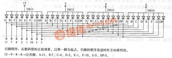

常用四位数码管的引脚排列如图4所示。
图4 常用四位数码管的引脚排列

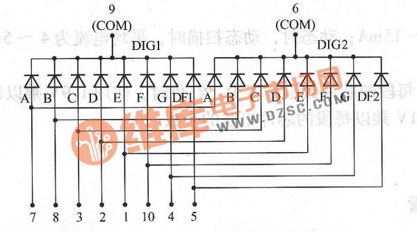

常用两位数码管的引脚排列如图5所示。
图5 常用两位数码管的引脚排列
