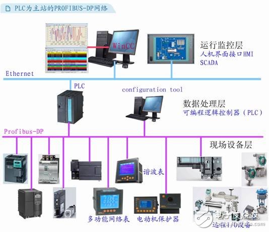

5、基于PROFIBUS协议智能MCC系统架构
基于PROFIBUS协议MCC系统架构图
系统分为三层:现场设备层、PLC数据处理层以及运行监控层。现场控制层由现场智能设备、现场智能仪表、远程I/O 和网络设备构成。在现场设备层,通过PROFIBUS总线,集成具有通信功能的智能线路保护设备、电机驱动控制设备以及ET200S数据采集与控制装置等。
PLC数据处理层位于现场设备层和运行监控中心层之间,主要完成上下层之间的网络连接转换和信息的处理交换。通过PROFIBUS现场总线,把采集的数据传送到PLC数据处理层,对数据作规范化预处理,处理的数据与时标相对应,并可在数据缓冲区中储存一周。PLC获取和处理的数据有选择性地上传到控制中心,以便于集中监视现场工况信息;同时,下达来自于控制中心的遥控和遥调信息给现场设备层的各类智能设备及仪表。运行监控层由高速工业以太网以及连接在总线上的担任监控任务的工作站或显示操作站、工程师站、PLC/DCS 控制器组成。
