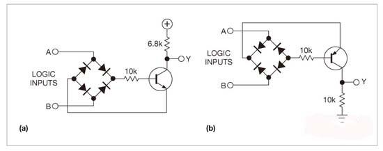

本例给出了一种不常见方法,用两只电阻、四只二极管和一只晶体管,就能完成异或功能。NPN结构获得的是XNOR运算,而PNP结构则得到XOR运算。
考虑图1a中的XNOR电路。当A或B两个门的输入为相反逻辑态时,基射结上有一个高电压压降减低电压再减1.2V,得到的电压做正偏。晶体管导通,集电极的逻辑零电压大约为0.6+VL+VCE,其中VL为低电压,VCE是集射电压。当输入A和B为相同逻辑态时,晶体管基射结不能正偏,因此输出Y为电源电压。
图1,XNOR(a)和XOR运算(b)的分立实现能够使标准逻辑系列在较高电源电压下运行。
集电极上6.8kΩ的选择要看驱动A和B输入端的是标准TTL逻辑还是CMOS逻辑,可根据应用来选择。CMOS4000系列能够在5V电源下可靠地供出或吸入1mA。低速TTL可以供出0.4mA,吸入8mA。对于基极电流,一个0.4mA的逻辑1驱动电流就足够了,但是A或B端的逻辑0形成了射极电流,CMOS的1mA吸入电流极限就成问题了。在有1mA净电流,输出负载维持在大约250μA时,必须选择一只6.8kΩ电阻(0.75mA×6.8kΩ)才能获得大约5V压降。
然后,考虑XOR结构,此时无论A或B的逻辑0都是相对基极,而逻辑1是相对射极。Y上的逻辑1电压为VH-0.6V-VCE,而逻辑0约为0V,但通过集电极电阻限制了电流。
这里的问题是,TTL逻辑1的输出电流大约为0.4mA,这是晶体管的射极电流。集电极电阻选10kΩ时,其电压降可以达到近4V。这个电平足以驱动CMOS负载,但对TTL则不然,当Y为逻辑0时,其逻辑0的输入至少需要0.4mA的电流。10kΩ无法提供这一电流。但是,采用前面的X NOR 结构,并在Y后另加反相晶体管,就得到了XOR功能(图1b)。XOR似乎只适用于A 和B端的CMOS/TTL输入,只能在输出Y 驱动CMOS。
