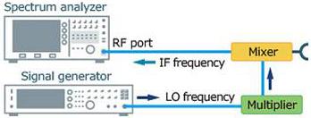

2.2、典型下变频配置
克服基于谐波混频器的解决方案的镜像响应的典型的方法是使用一个经典的下变频设置连接到频谱分析仪。一方面,由于基本混频器使用的配置,不使用谐波来影响本振信号,一个理想的中频频率可以根据待测试的和带宽来设计。基本上,一个连续波结合一个乘法器将向下变频信号提供需要的本振信号。
另一方面,一个系统需要由例如混频器、本地、乘法器、滤波器和增益放大器等多个部件来组建。显而易见地,因为上述设备在使用时都需要配置、校准和维护,可以明白下变频配置会是很耗费时间。

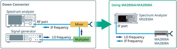

2.3、高性能基本混频器
下图显示了安立的高性能基本混频器的设想。MA2808A与MA2806A, 分别工作在E 频段与V频段,可以被理解为集成的下变频器,基于波导技术与内置单级乘法器,低噪声放大器、滤波器设计为一体。这些设备对于之前讨论的问题提供了一个解决方案:他们拥有出色的动态范围,镜像反应发生在距离需要信号很远的地方,他们与频谱分析仪之间只需要一个连接即可工作。
一方面来看,高性能基本混频器对比谐波混频器有2个主要的好处:更好的灵敏度或DANL,得益于更低的转换损失;及更好的镜像反应抑制,得益于使用1.875GHz中频。除此之外,内部混频/滤波技术与独一无二的极化转移功能使得测量4GHz带宽的毫米波信号变得可行。另一方面,高性能基本混频器对比传统下变频器有以下好处:他们允许一个简单的配置或连接到频谱分析仪,转换损耗能够简单地通过单键操作从USB内存中被加入,提供一个比常用下变频器更好的1dB压缩点性能。毫无疑问,这个紧凑的测试系统能够简化设计和制造现场的布局,同时降低测量仪器的维护和校准成本。

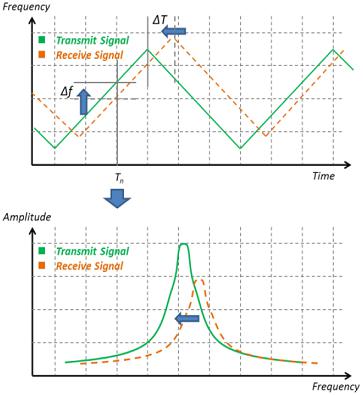

测试毫米波质量,频谱分析仪的相位噪声性能是非常重要的。例如,当测试FMCW汽车雷达,必须对相位噪声特性和待测件的频率线性度进行验证。当发送和接收的信号之间的时间与频率差别小,频谱分析仪的相位噪声性能差,因为收到的信号可能被掩盖在发射信号的相位噪声里,两种信号就不能区分,如下图所示。
MS2840A与MA2808A相结合,在79GHz上低于-100 dBc(100 kHz偏移)和低于-110 dBc / Hz(1 MHz偏移)的优秀相位噪声性能可以满足汽车雷达技术至少-90 dBc / Hz(100 kHz偏移)和- 100 dBc / Hz(1MHz偏移)的相位噪声性能的需求。
