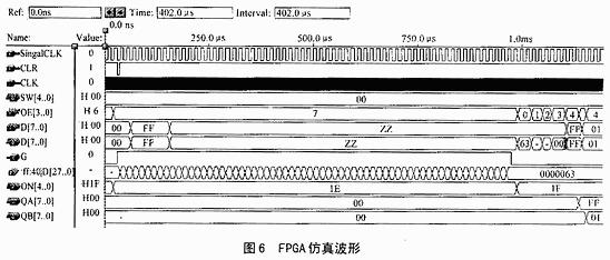

3.3 FPGA功能模块仿真时序
在整个FPGA设计中,各单元模块都是经过严格的设计验证之后才继续上一层设计的。这里主要使用MAX PLUS II的TIMER进行波形仿真,来验证各子模块的功能,判断其时序是否满足要求。若时序稍有不对,甚至仅是小毛刺,也要立即更改输入设计。这样,设计的精度才高,系统工作才稳定。当每个模块最终都在时序上满足逻辑功能需求时,设计才能完成。图6为FPGA在MAX PLUS II环境下综合设计后的时序仿真波形图。
