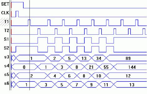

程序编制完成后,进行编译并进行逻辑化简。可以通过编制测试程序对系统的功能进行仿真。本文是在Lattice公司的EDA软件工具ispDesign EXPERT环境中对图1所示自控网系统进行设计和仿真的,仿真波形如图2所示。从波形图中可看出,T1的第1个脉冲到来时,由于变迁T1没有发生权,所以不会发生,数据没有变化。当计算到第13个Fibonacc数时,s4为144时,为防止数据溢出导致不正确的结果,停止了计算。经适配并最终下载在ispPLSI1032E芯片中,获得计算Fibonacci级数的专用芯片。
图2 仿真波形
