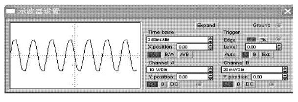

( 2) 观察文氏电桥振荡器的起振过程, 观察电路产生的正弦波, 读出周期, 计算振荡频率。
打开仿真开关, 双击示波器, 观察结果如图2 所示。
图2 文氏电桥振荡器的输出波形
从图2 中可以看出, 该正弦波几乎没有失真, 周期为1 ms, 由此可计算出频率为1 Hz。

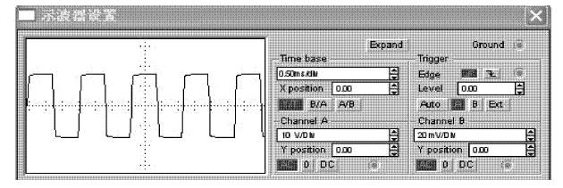

( 3) 将Rf 的阻值由25 k 变为35 k , 观察文氏电桥振荡器的输出波形。打开Rf 的属性窗口, 使其值为35 k , 启动仿真开关, 观察结果如图3 所示。
图3 文氏电桥振荡器的输出波形失真
从图3 中看出, 输出波形明显失真, 这是因为放大倍数增大引起的, 并且观察结果起振时间明显缩短。

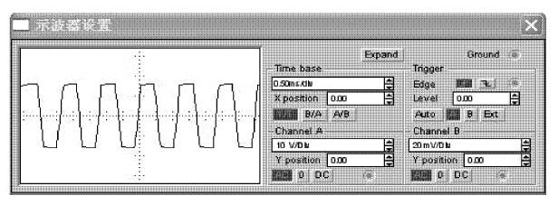

( 4) 将Rf 的阻值继续增大变为65 k , 观察文氏电桥振荡器的输出波形。打开Rf 的属性窗口, 使其值为65 k , 启动仿真开关, 观察结果如图4 所示。
从图4 中看出, 输出波形失真更为严重, 几乎变为方波。
由此可以很容易理解, 在文氏电桥振荡器的稳幅环节中, Rf 经常采用采用具有负温度系数的反馈电阻, 使起振时, Rf 阻值较大, 使得放大器的放大倍数较大易于起振; 而当振荡建立达到一定振荡幅度时, 放大倍数逐渐减小, 而是振荡幅度稳定, 以免产生失真; 但如果当放大倍数一直增大或过大时, 振荡电路输出波形变为方波。
图4 文氏电桥振荡器的输出波形严重失真
