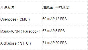

升级后,各个开源框架在COCO-Validation上性能,时间在单卡1080ti GPU测出指标如下:

AlphaPose 系统目前在COCO的 Validation 集上的运行速度是 20FPS(平均每张图片4.6人),精度达到71mAP。 在拥挤场景下(平均每张图片15人),AlphaPose系统速度仍能保持 10FPS 以上。
