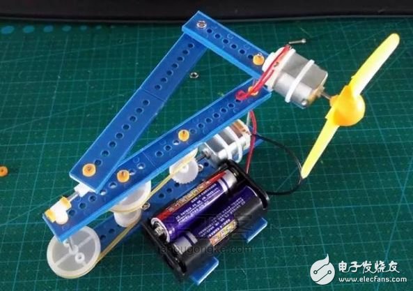

小螃蟹都要在烈日下骑着我的小破驴去上班,是真的很热啊,我的愿望是早点买辆电动的车子。小螃蟹能做的就是自己动手做一个摇头的风扇,风力真的很强劲的啊,关键是还能摇头,距离女神又进了一步
主要材料:
看材料图
所需工具:
螺丝刀
制作步骤:
第1步:

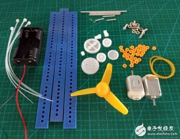

介绍下材料,四根扎带,一个两节5号电池盒,螺旋桨,皮带轮、冠齿、车轴等两个130电机,两根橡皮筋,一些垫片和螺丝螺母。

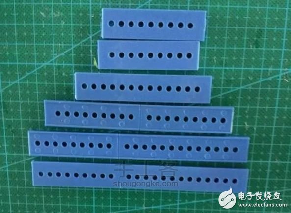

第3步:

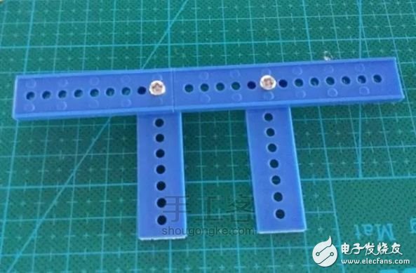

将塑料条沿着缺口折断如图,底下两根是最长的为A,中间那根为B,稍短些,只有一截的那段为C,最上面两根是最短的, 为D。
第4步:
将两根最短的塑料条D用螺丝螺母固定到其中最长的一根A塑料条上。这是用来固定电池盒的底座。
第5步:

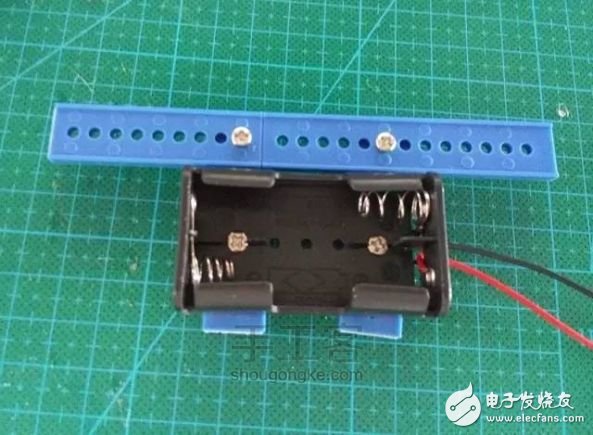

将电池盒固定到最短的那两根塑料条上面,这样,一个底座就做好啦。

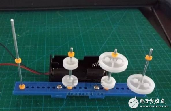

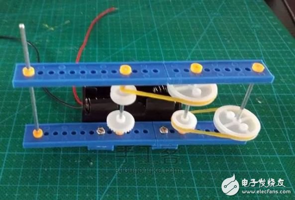

第6步:

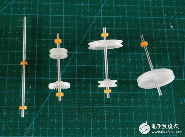

将冠齿、皮带轮、垫片分别装在钢轴上,按照图中的顺序哈,大家不要搞错了哦。
PS:垫片好多人都反映装不进去,我跟大家说下,先把垫片孔对准钢轴并用手使劲儿按压一下确保已经套住了,然后用塑料条中的孔对准钢轴位置按压垫片,就阔以啦。
第7步:
套完后固定到底座上面就阔以啦,底部也是用垫片固定的哦。这里不需要固定的太紧,留一些空隙方便后面风扇摇头的时候不用太吃力。大家看图,看不懂随时私信。

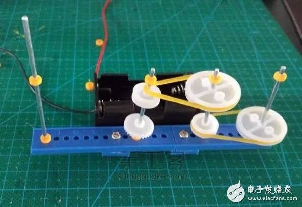

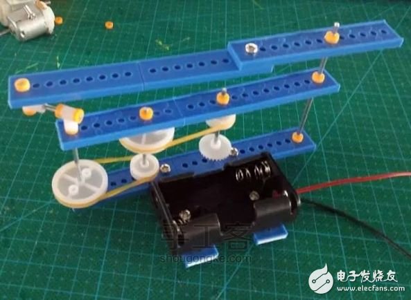

第8步:
固定好了之后,用橡皮筋套到皮带轮上面。
第9步:

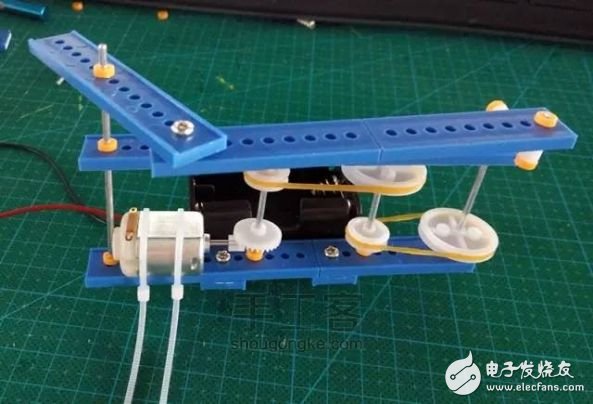

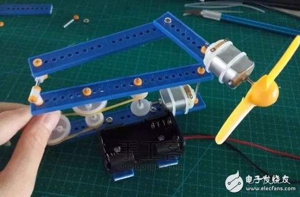

再将另外一根最长的塑料条A套在钢轴上,这一步也是用垫片固定的哈。

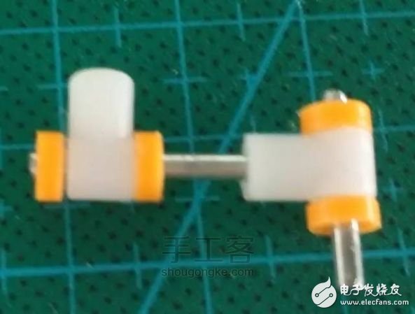

第10步:
图片切得有点小,有些糊,这个是主要的一部,能不能摇就看它了。将轴套、钢轴、垫片按照上图连接在一起。
第11步:
这一步跳的快了些,将前面做好的摇头装置中的三通轴套套到最末一根带皮带轮的钢轴上,另外一头的钢轴连接塑料条,这部分塑料条是由B和C用螺丝固定而成。

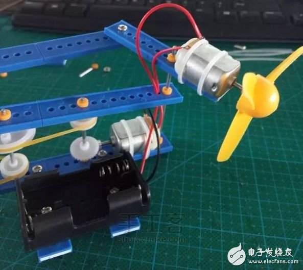

第12步:
OK,千辛万苦的到了装电机这一步了额,不,应该是固定电机这一步,用尼龙扎带固定其中一个130电机在底座的位置,固定前将齿轮先套上电机轴,接线的那一端在上面的哈。

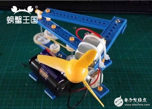

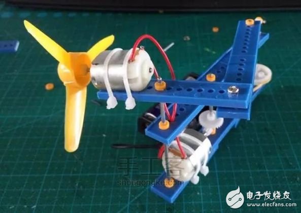

第13步:

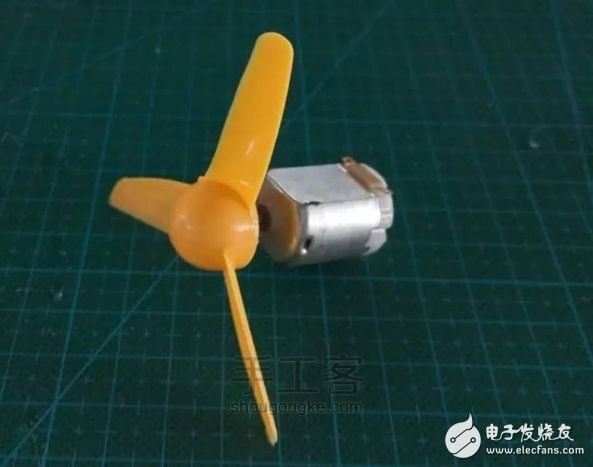

将另外一个电机套上螺旋桨。
第14步:
并固定到最上面那层塑料条上。
第15步:

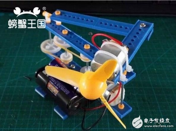

这里是接线部分,拍了张算是细节的图片吧,这里是有三根线的,需要剪下电池盒两根线其中一根线的,黑线接到底座电机负极,将另外剪下来的那根接到底座电机正极,然后将电池盒上的红线接到螺旋桨电机的正极,剪下那根线的另外一段接到螺旋桨电机的负极。
第16步:
接好线的照片,放了两个电池进去,要拍照,所以另外一个电池拔出了一。
