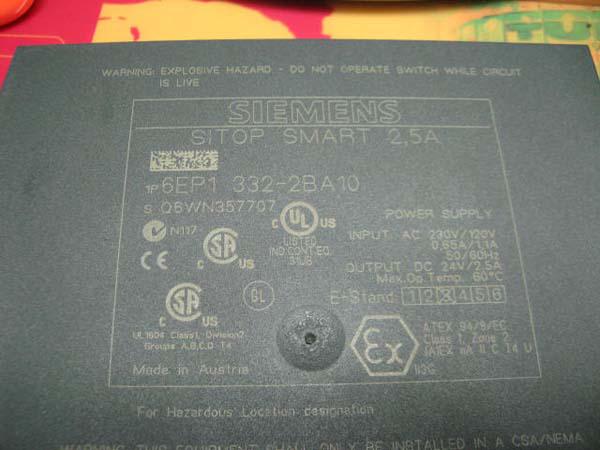

自初中以来,试验次数越来越多,电源的需要也越来越明显。原来的那一堆变压器虽然基本满足需求,但每次试验时总是被迫停止,然后到那个装变压器的箱子里一通狂翻,心中很是不爽。但是看着市面上可调直流电源的价格,我只能在心里默默地鄙视那些生产商。苍天呐!难道就没有给我们这些穷人实验的机会?难道每次试验都要狂翻变压器?我可不甘心!于是又把家里翻了个底朝天,找到了老爸数年前从厂子里拿回来的西门子优质开关电源,24V 1.1A。看着这一大块东西,我心里的叫做DIY的虫子又开始蠢蠢欲动了。

○ 24V 1.1A开关电源

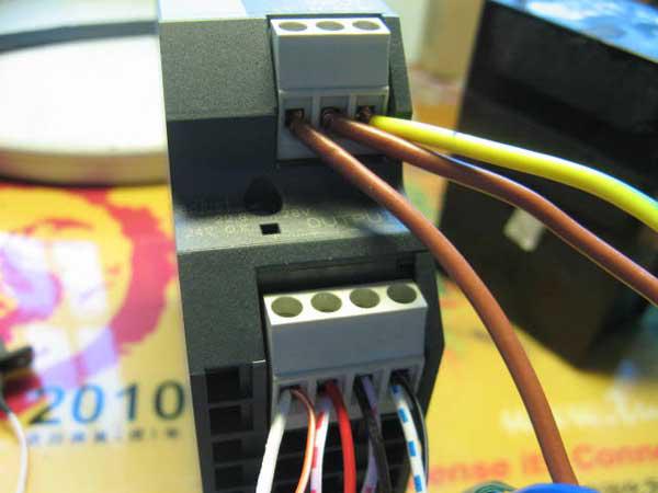

2.2 强劲的开关电源
● 这个果然不同反响,一眼就看得出与市面上劣质的开关电源很不一样

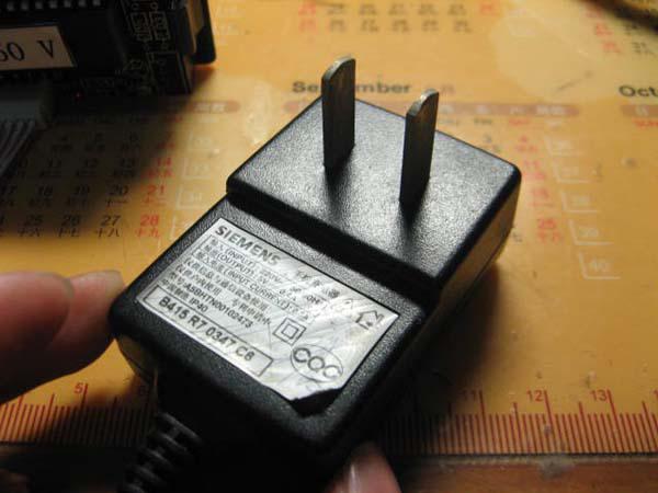

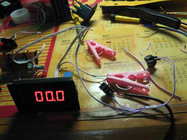

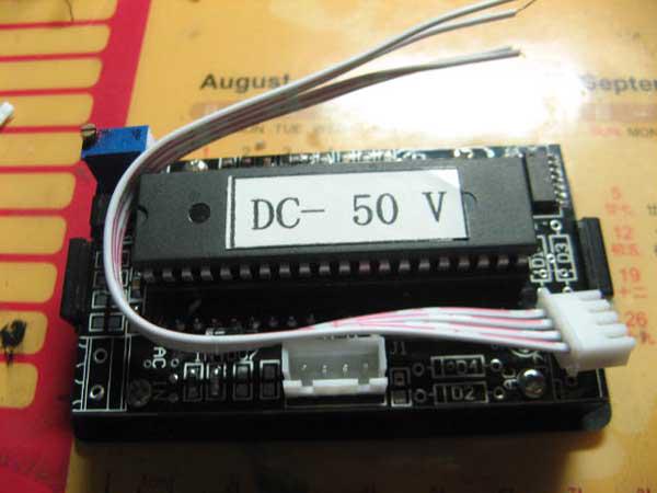

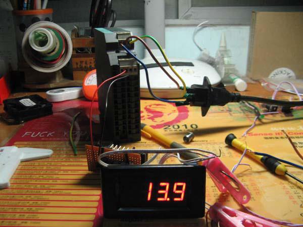

2.3 装配数显电压表头
● 这就是传说中的数显电压表头了
● 手机充电器,5V的,刚好是电压表头的工作电压
● 13.9V,嘿嘿(童鞋们别这样学我,220V高压的电是能夺命的!)

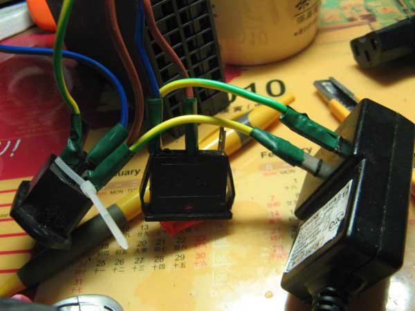

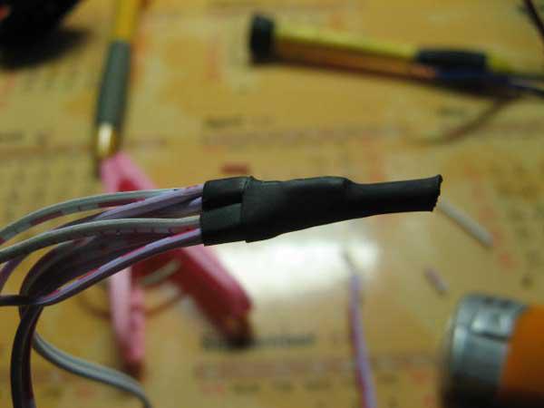

2.4 连接电源模块和电源输出插头等
● 测试时俺没有焊接,只是用夹子夹住
● 并联的三对电源输出线…要固定好,这个短路可不是闹着玩的……

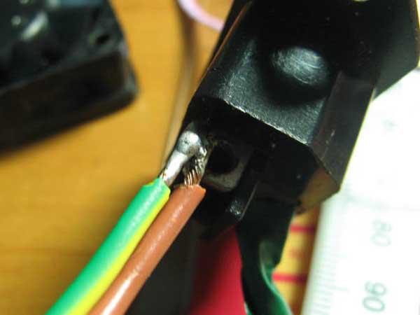

● 把粗电线焊在插座上,一条是开关电源的,一条是表头电源的
● 这个充电器我狂撬了好几分钟,它就是纹丝不动…连个螺丝都没有…只好将就一下了
● 嗯嗯嗯,没接错线,庆祝一下 (^__^

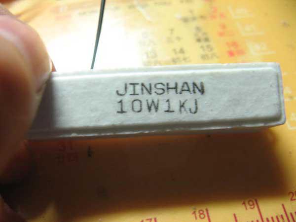

3 加装散热风扇
3.1 接电阻
● 相当…大块的水泥电阻

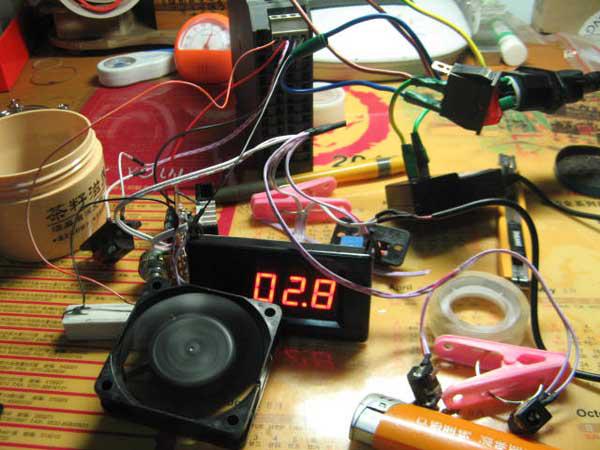

3.2 整体小测
● 这回多了个在转的风扇,哈哈

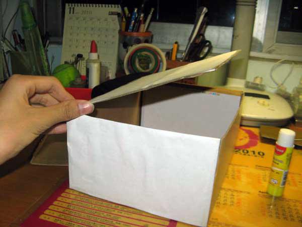

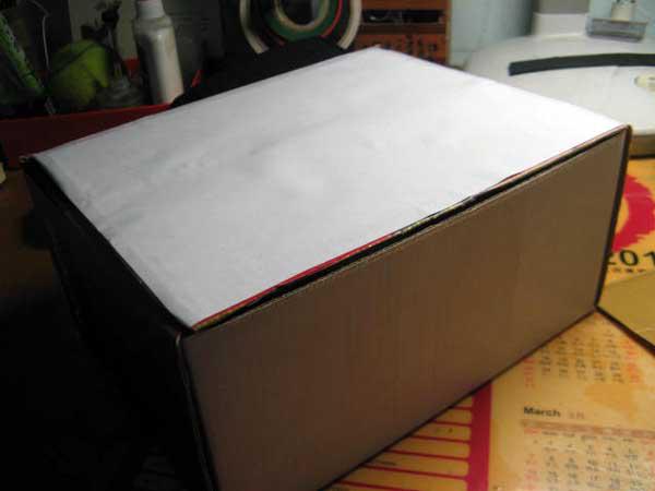

4.1 寻找纸箱,贴纸
● 抄起一沓A4纸,狂往上面贴啊贴啊贴啊……终于贴完了,哈哈
● 进行适当裁剪,很好,效果不错

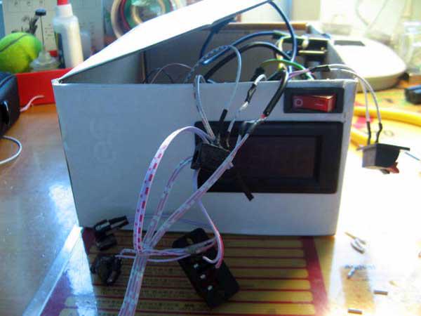

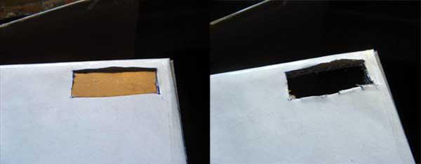

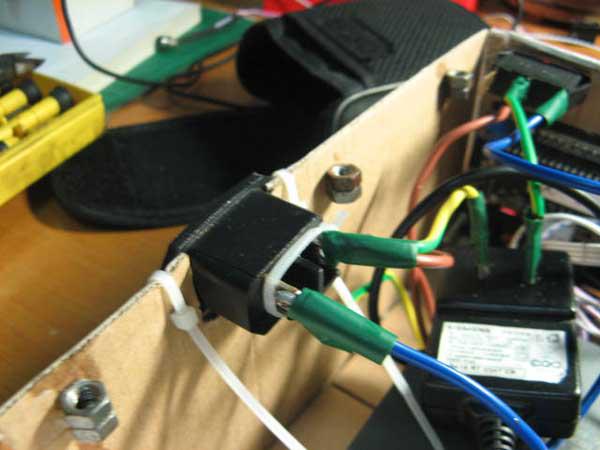

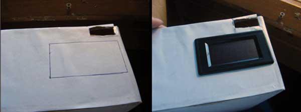

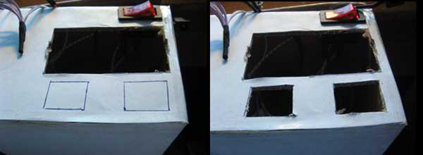

4.2 开孔装配
● 那是相当壮观的接线哦

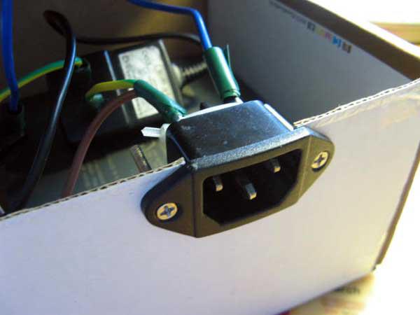

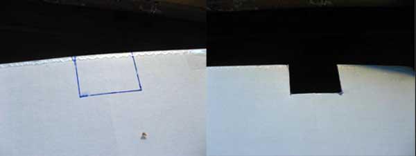

● 开关孔
● 市电输入插座口
● 数显电压表头
● 市电输入接口,看起来挺精致的
● 初具雏形了

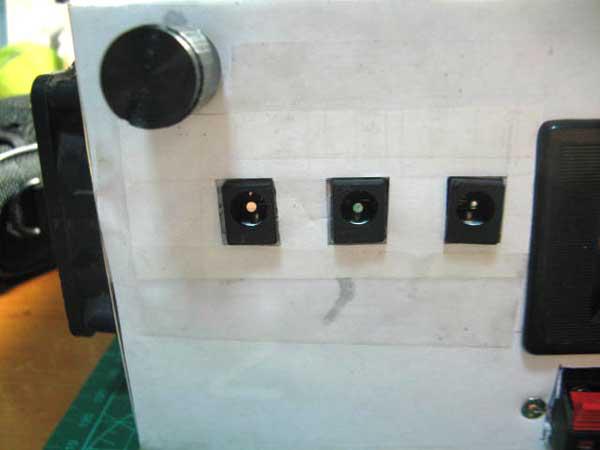

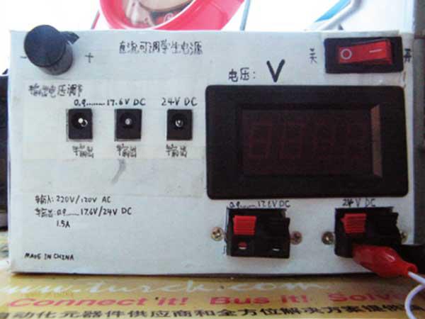

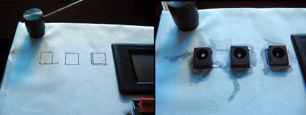

● 开两个压线夹的孔,一个24V的,一个可调电压的
● 左上角加上调压模块,哈哈,怎么总是感觉有点像一个东西呢
● 开三个电源输出口,两个可调的,一个24V的,把电源输出DC座塞进孔里,然后502伺候
● 剪一张纸片贴上去,遮盖502,好看多了~~

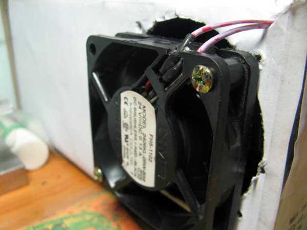

● 固定散热风扇

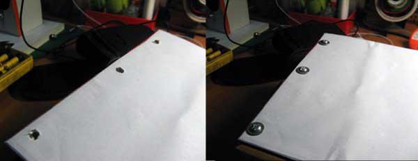

● 用502固定把螺母的一面粘在机箱内部,就成了简易实用的螺丝口,(别粘住螺纹了,那就废了!!!)。顺便看看内部的壮观景象
● 上螺丝啦~~~

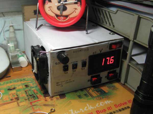

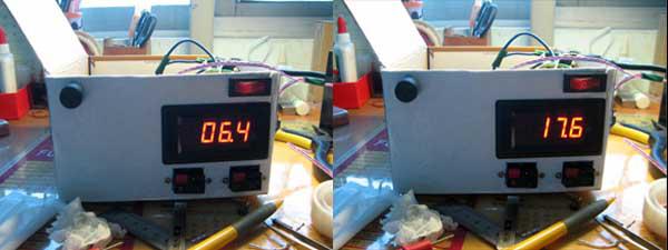

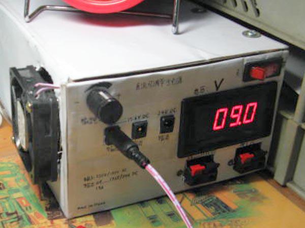

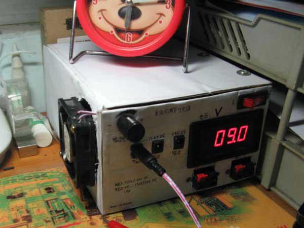

4.3 测试
● 这是可调范围内最大的电压
● 9V,哈哈
5 在面板上做标识
● MADE IN CHINA~~
至此,一个数显的可调直流电源就完工啦~~以后实验就不愁啦,哈哈~ 因为开关电源没花钱,DCDC是二手的,所以全部成本不超过50元哦~~
