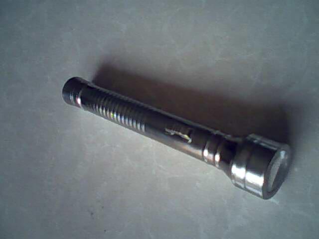

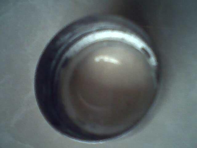

下图中的这把小手电,是两节5号电池供电的。原来安装的是普通的2.5V的聚光灯泡,相当费电。。。。
决定改为LED发光。

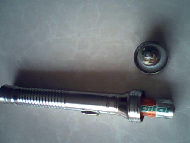

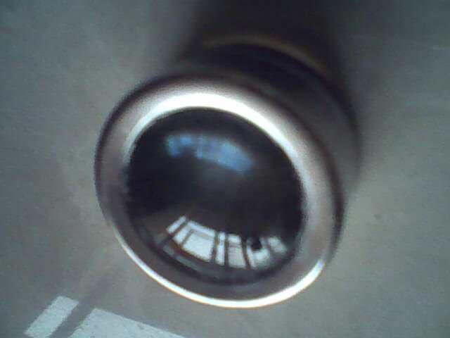

由于原手电用的是聚光灯泡,所以没有反光碗。因此把前端的平板玻璃,换成了一个小凸透镜
用703胶固定

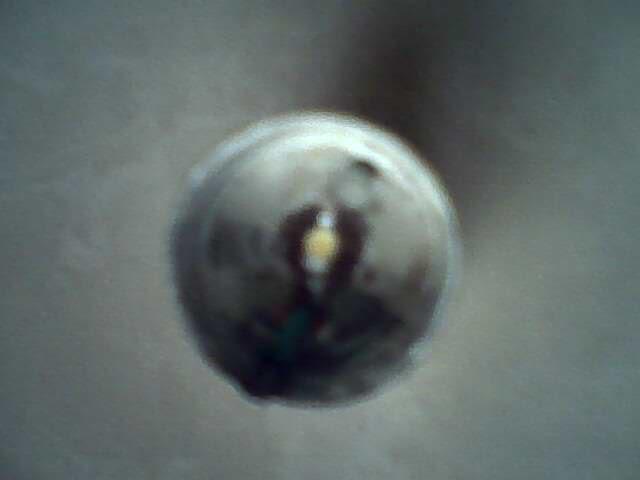

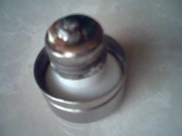

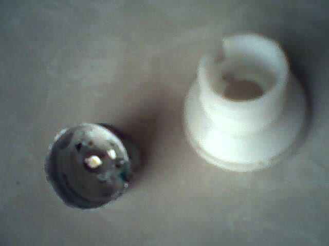

将原来的灯泡敲碎,利用原来的螺丝扣部分,安装LED管,注意正负极( ⊙ o ⊙ )!

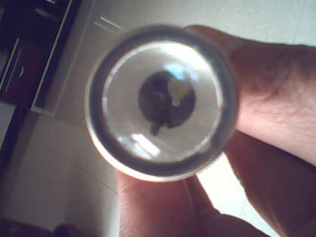

再有,要注意调整LED的位置,使其发光点处在凸透镜的焦点上,这样射出的光才会是平行光
再组装回灯头

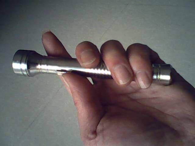

组装完毕。。。。。
正面

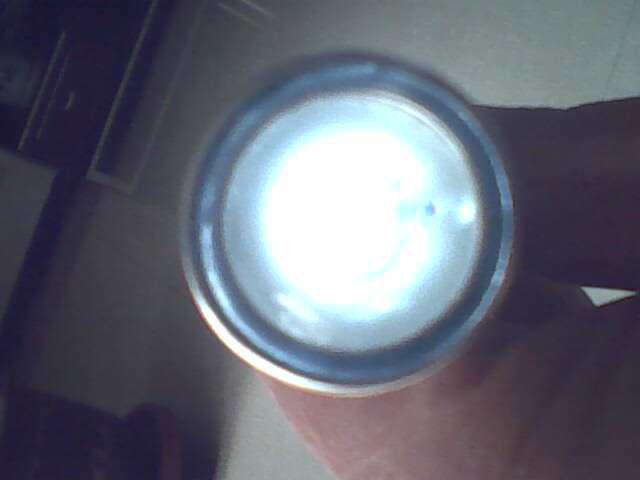

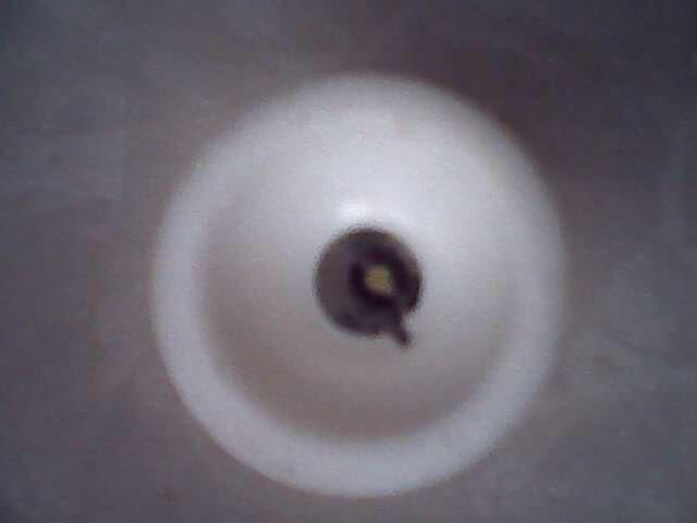

打开开关,点亮。。。尽管不是很亮(毕竟只有一只LED),只求够用就好。。。。
改装后特省电,两节普通5号电池(5角两节),用两三个月没问题,不用频繁的更换电池了
