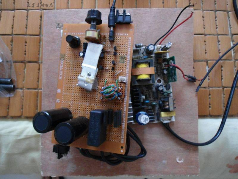

因为这次的电路采用TL494加三级图腾加IRFP460半桥的结构,所以功率不会超过100w。

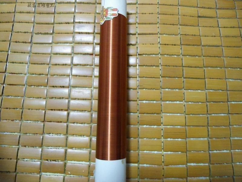

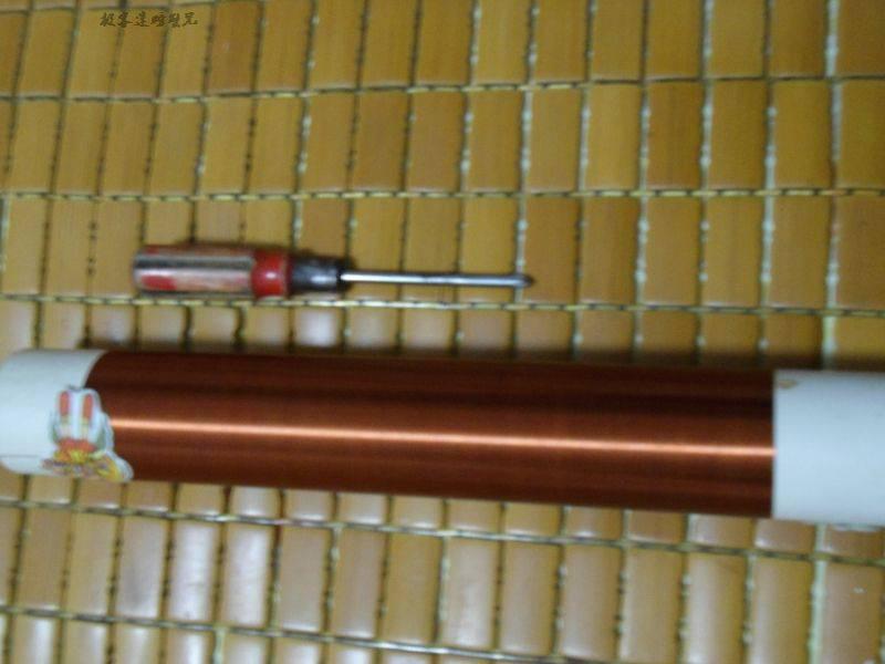

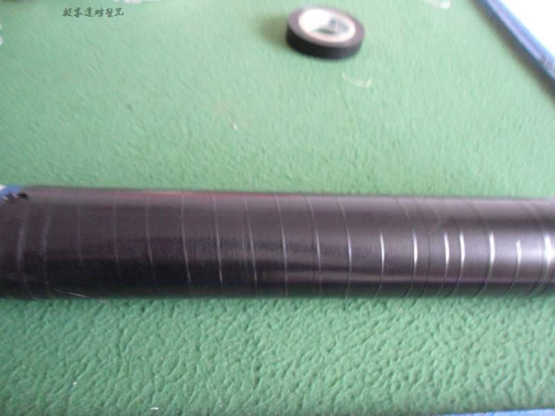

次级线圈参数:20cm 50PVC管 0.31mm漆包线
绕制657匝左右
初级线圈参数:75PVC接头 2mm铜线绕制15匝

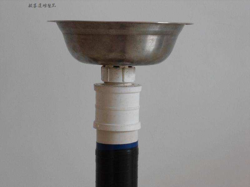

顶端电容:两个不锈钢盆
驱动电路:494音乐调制+半桥
特斯拉线圈结构框架:木质框架
电源:采用电动车充电器供电。63V 10000UF电解电容滤波

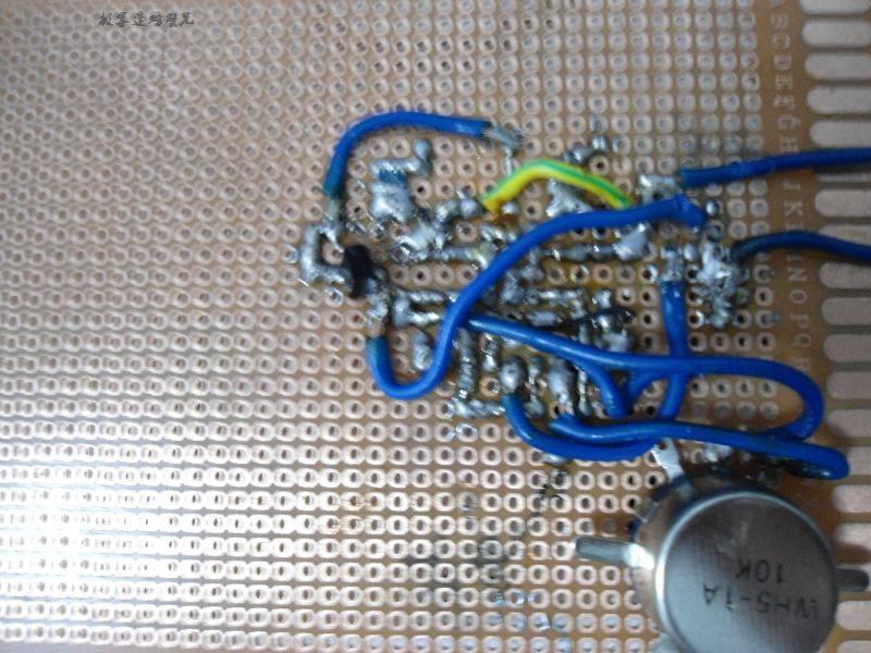

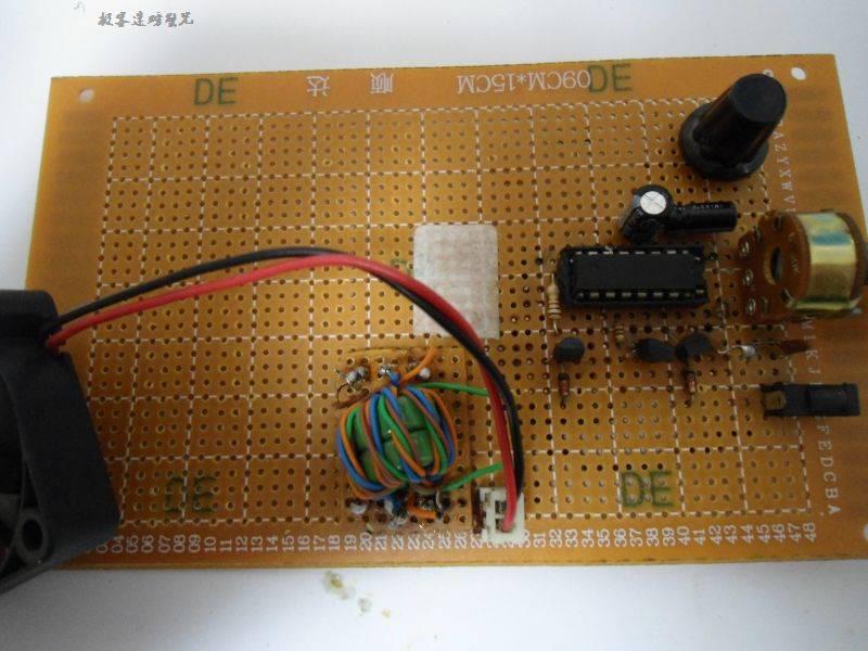

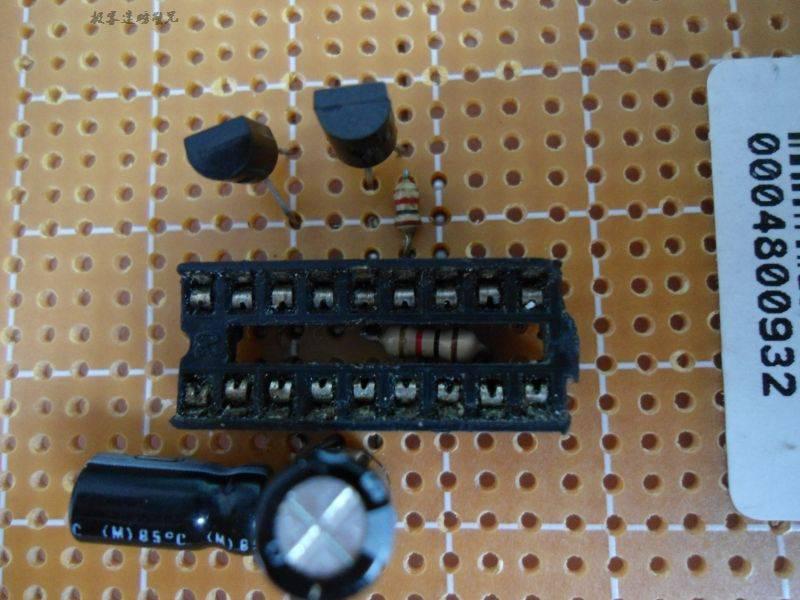

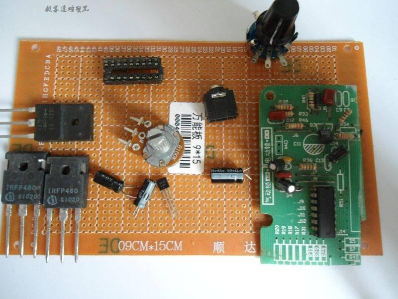

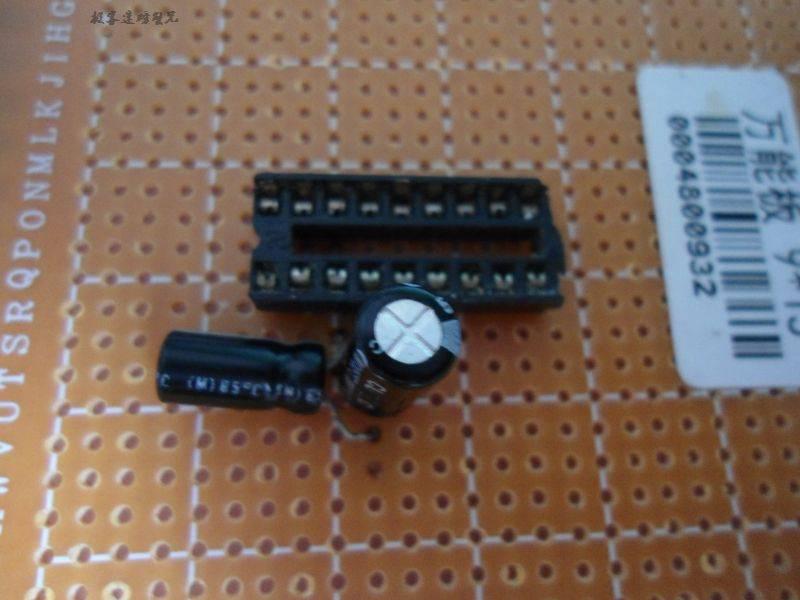

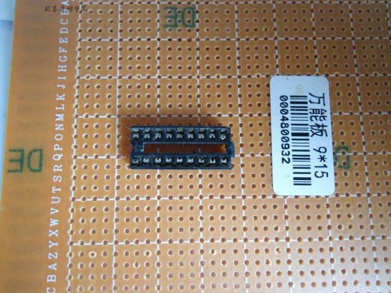

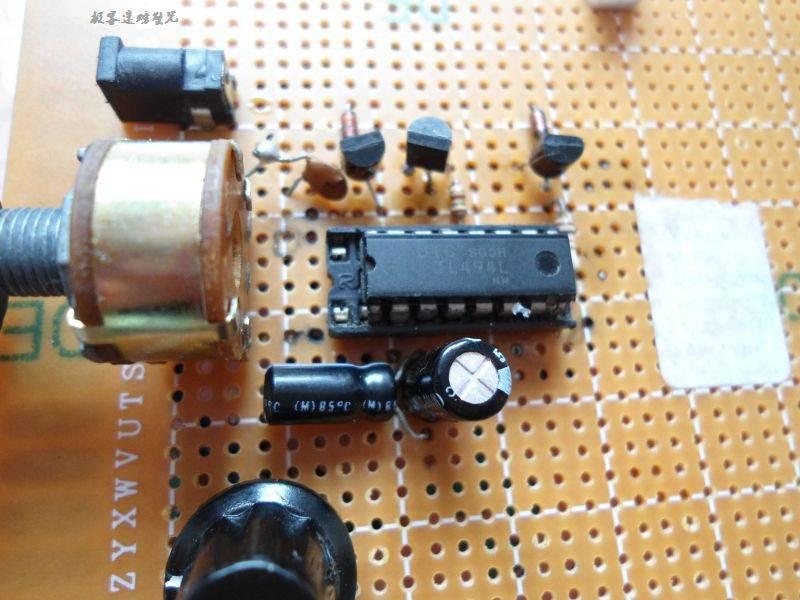

首先是驱动部分,驱动使用TL494 IC做主要的驱动芯片

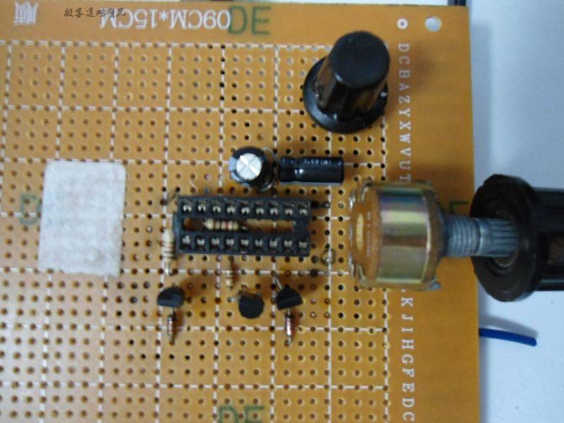

准备出芯片座和芯片

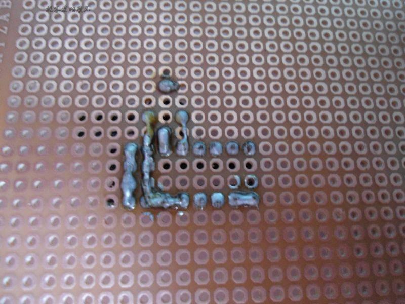

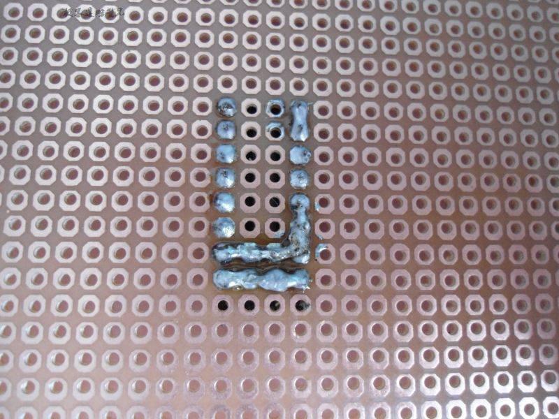

用的是二手芯片座,20pin的所以要剪裁一下。若是新的可以忽略。接下来用烙铁焊接。注意不要短路。

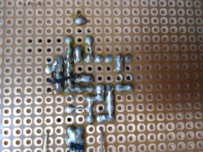

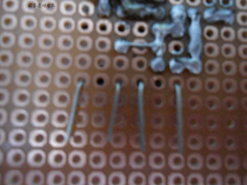

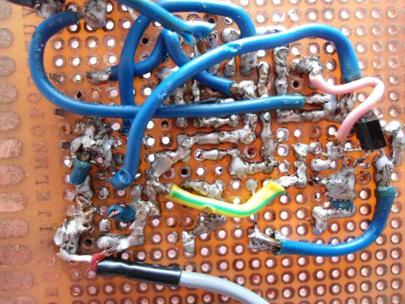

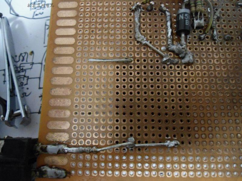

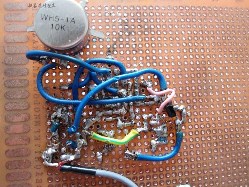

先根据电路图连接1pin和16pin。
为了节省空间,我采用飞线模式,所以很乱而且这并不是明智选择,驱动讲究的的是减少干扰,飞线可能会妨碍正常工作。

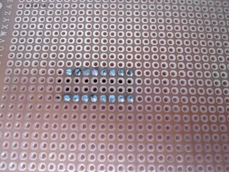

音频脚上的电容和四脚上的电容焊接上。注意不要虚焊。
接着走线。焊接一脚七脚之间的1k电阻

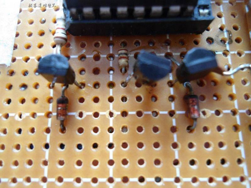

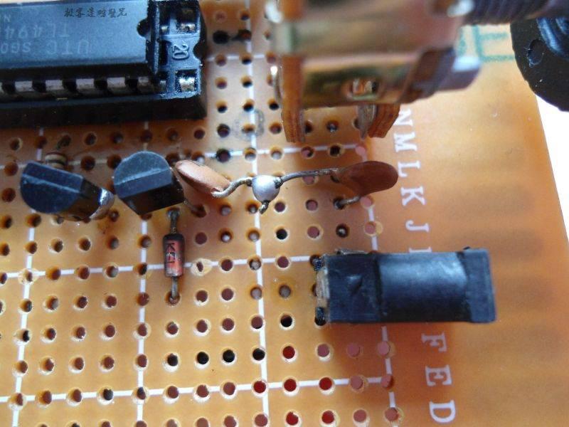

现在要把8050 8550 图腾柱焊接上开始用了一组图腾驱动力不足,GDT都推不动。
先飞一根线,开始没弄好,所以不得以飞线了。开始焊接图腾
第一组图腾用到4个8050 8550 还加了1N4148 10r电阻放电用。

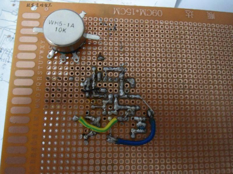

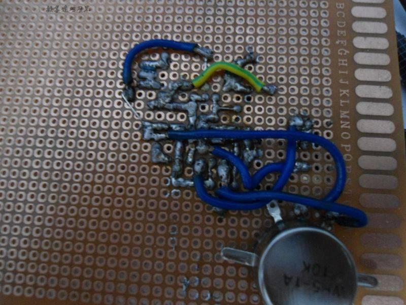

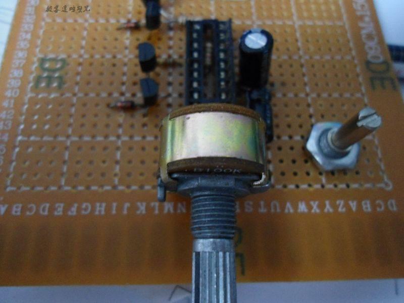

把图腾正负极焊接用飞线连接,记得焊接1k上拉电阻。接着焊接10k可调电阻。
直接固定在板子上了。焊接了两只脚。之后焊接100k可调,因为买的是双联,用其中一组就行了。
依然是飞线。

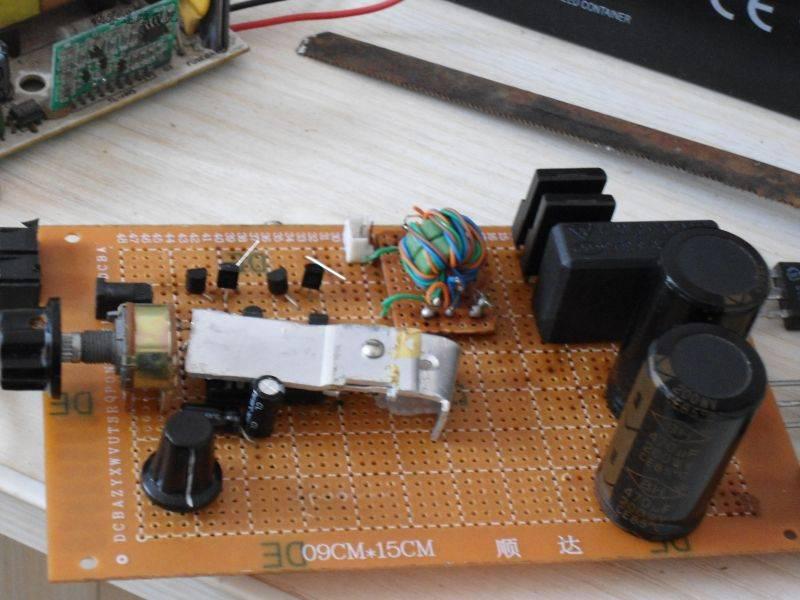

整个信号发生部分就焊接好了。然后是图腾驱动了。。。
[attach]196290[/attach]

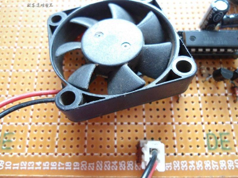

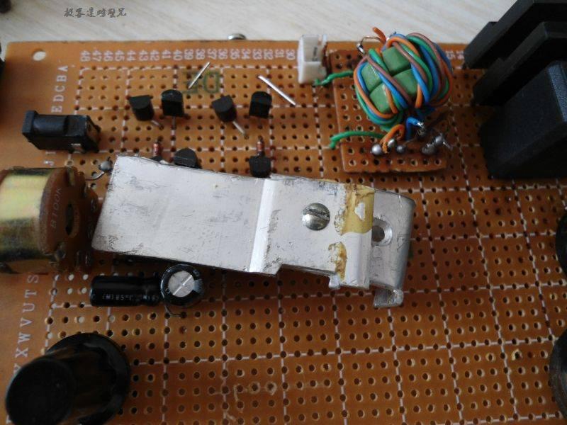

期间发生了焊接错误,所以一个8050被放在板子后面了。焊接散热风扇插座。
焊接470pf电容。用了两个1000pf电容并联500pf,和原来的470pf电容差了些。

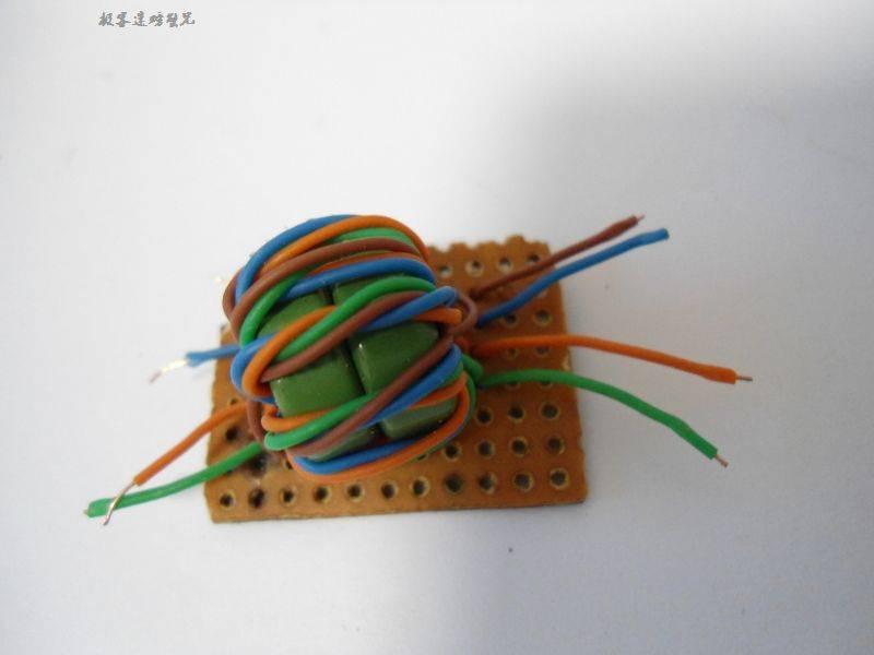

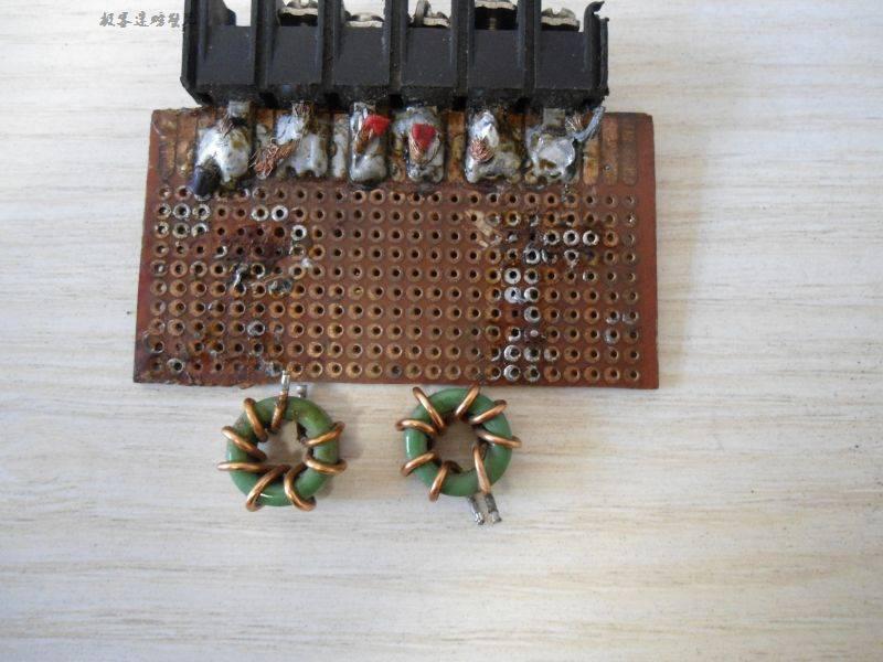

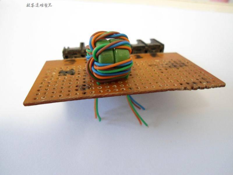

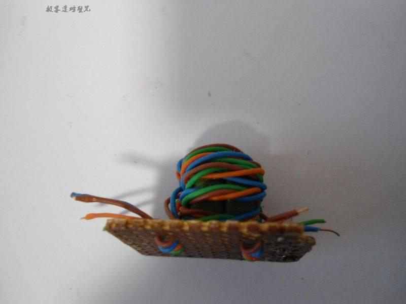

焊接电源插座。总之焊工还是那么渣。找出了两个绿环。

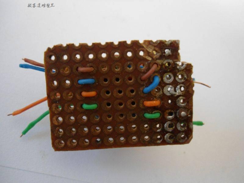

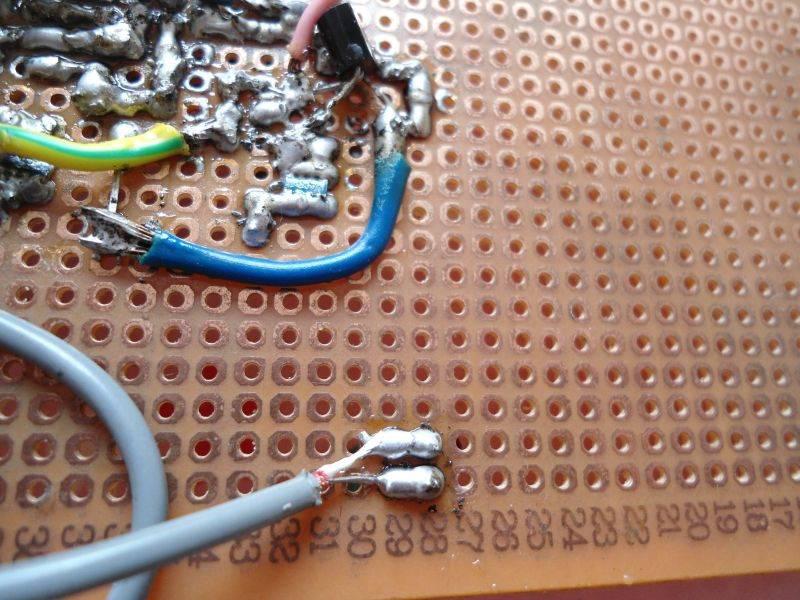

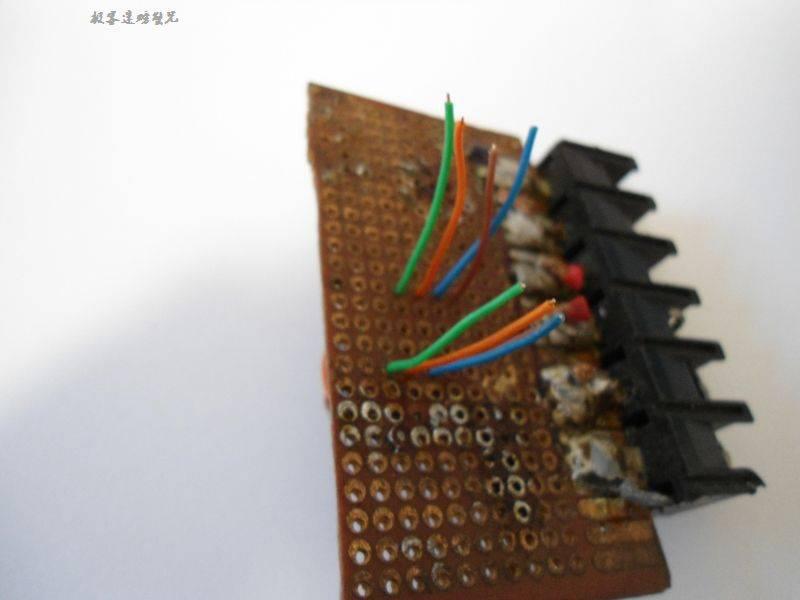

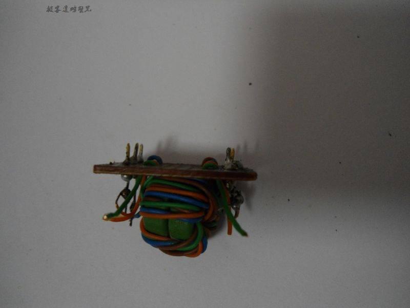

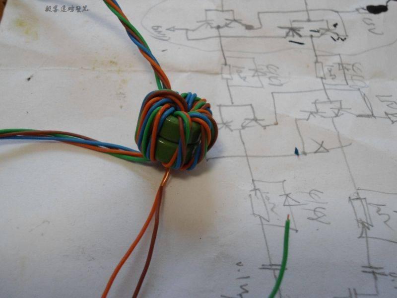

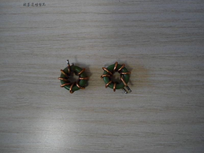

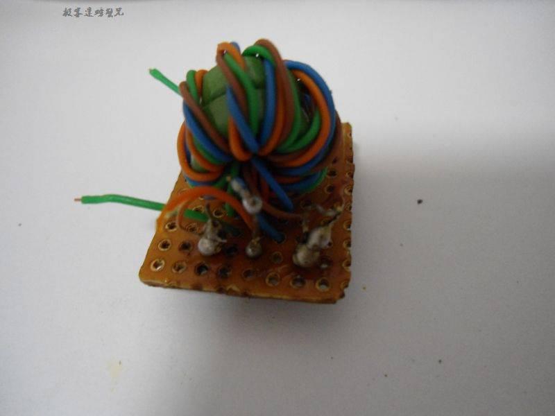

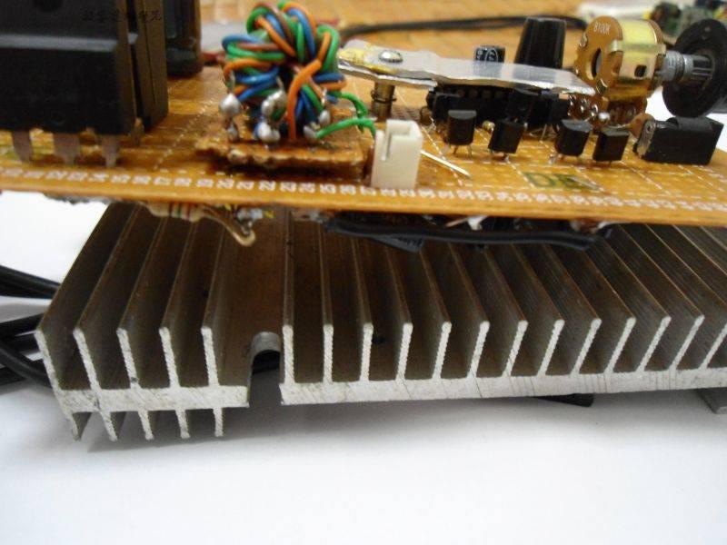

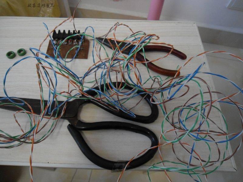

拿出一块电路板,做个转接板。

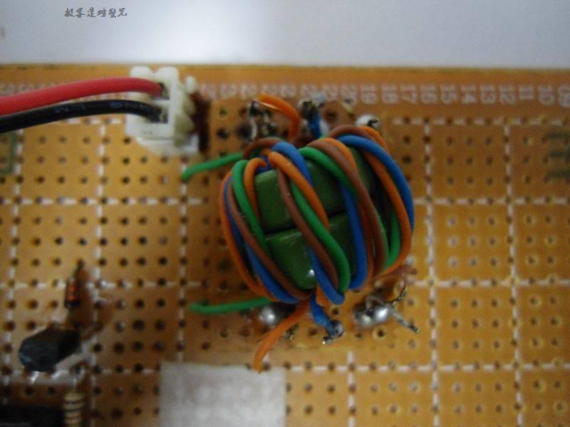

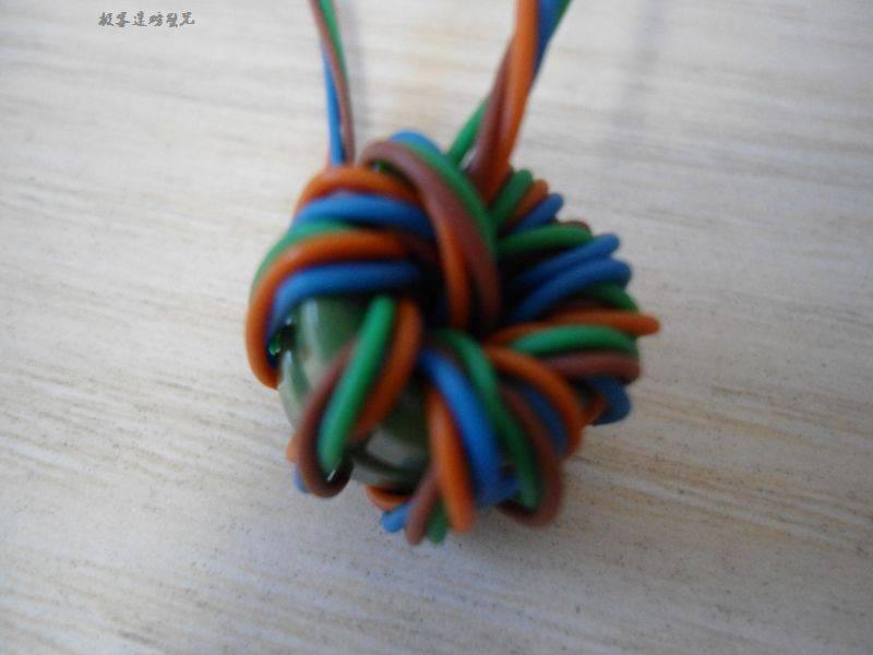

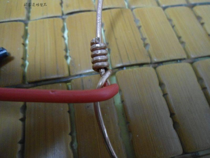

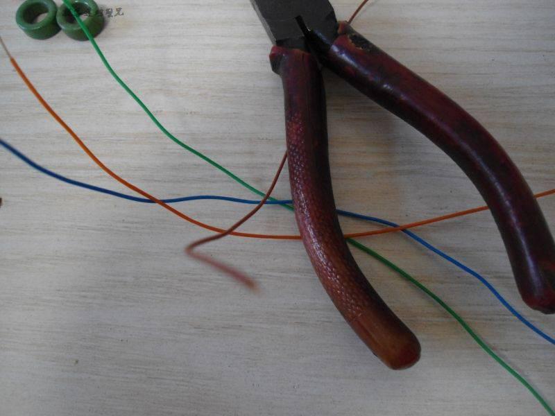

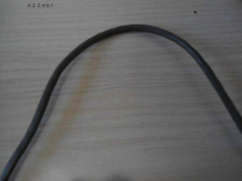

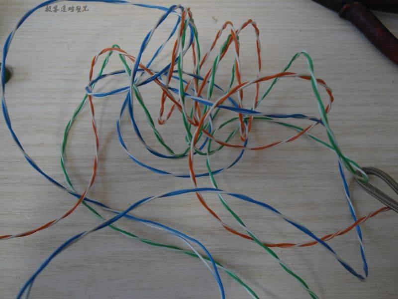

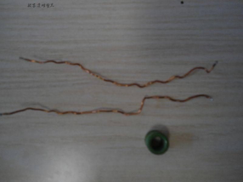

把线拆下来。接着准备出一根网线。
需要剥开网线选出你喜欢的几根,在绿环上绕满为止。
放在板子上,转接用。

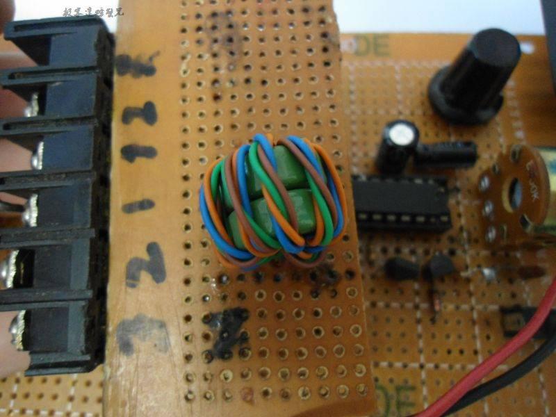

焊接在板子上。先插在板子上。
像这样处理一下。

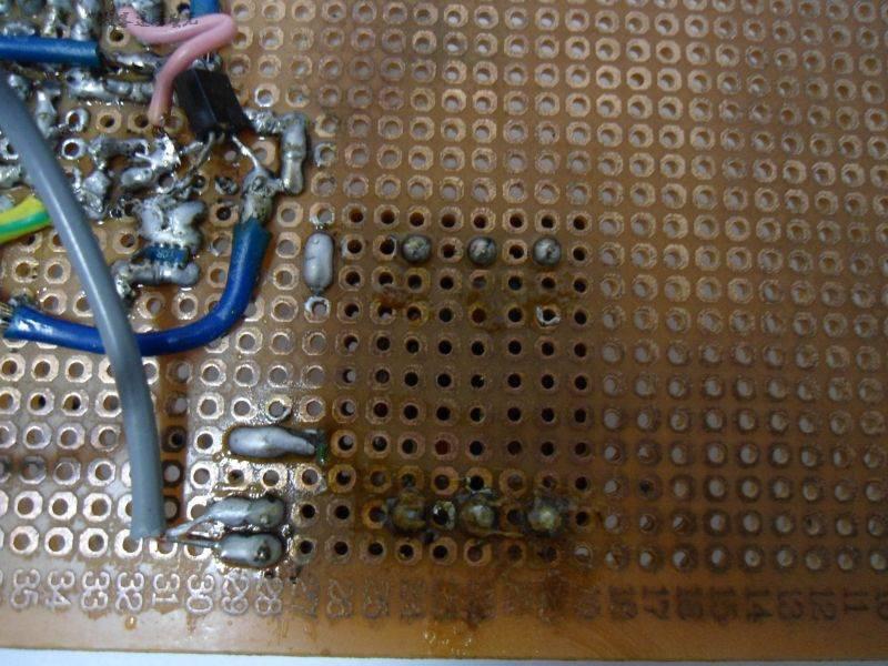

弄上插座,插在板子上。焊接。

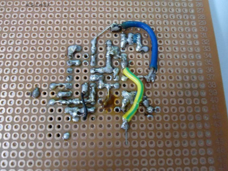

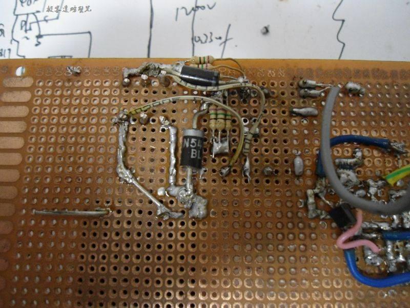

反面还是很渣。

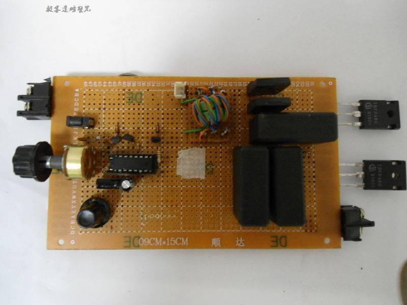

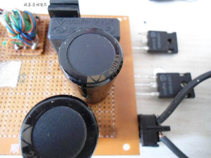

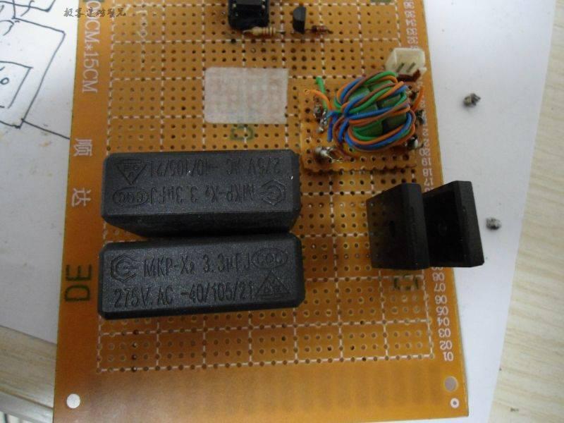

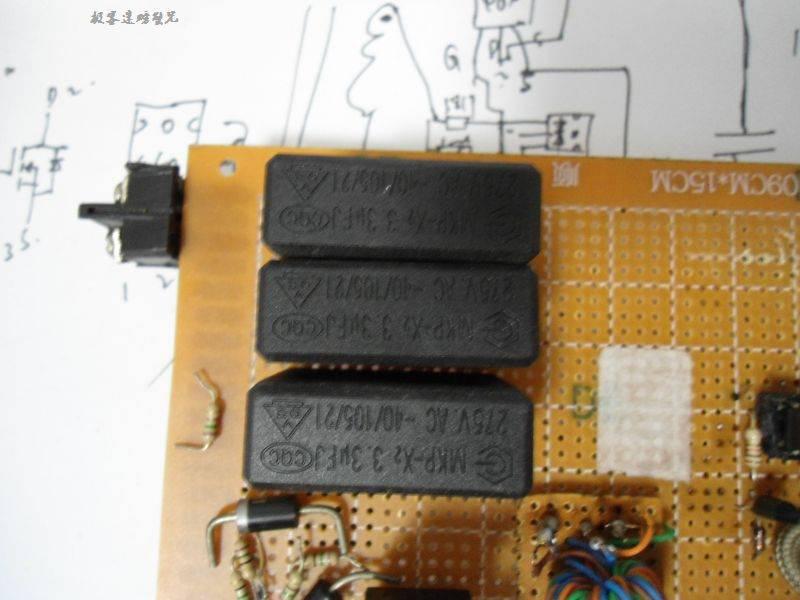

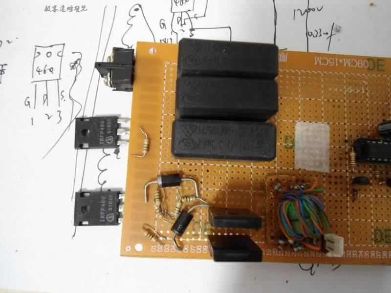

把二极管焊上,好吧是我的错买不到TVS只能用二极管反向串联啊。

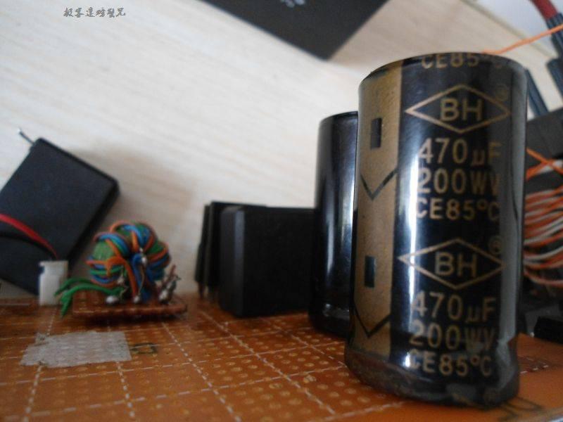

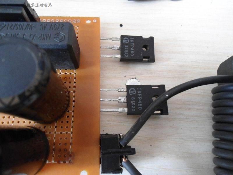

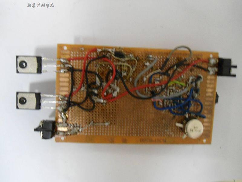

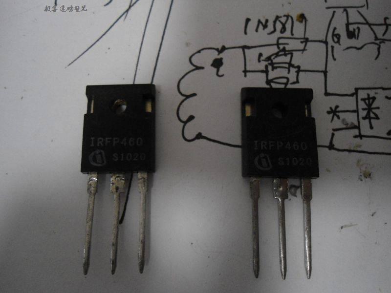

找出IRFP460,这个变态的管子。焊接上,桥壁电容不该用AC的用DC的MKPH
最佳啦。
焊接信号输入的电阻,二极管等。

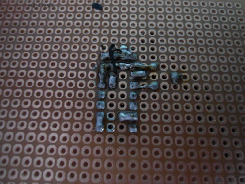

开始按照电路,来焊接哦!
焊接上 电容用引脚替代焊锡。
焊接完成了。

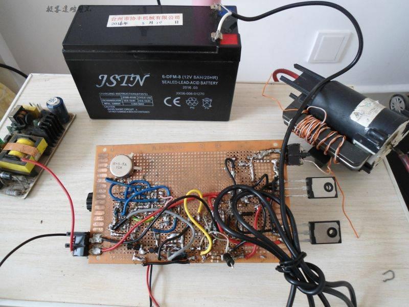

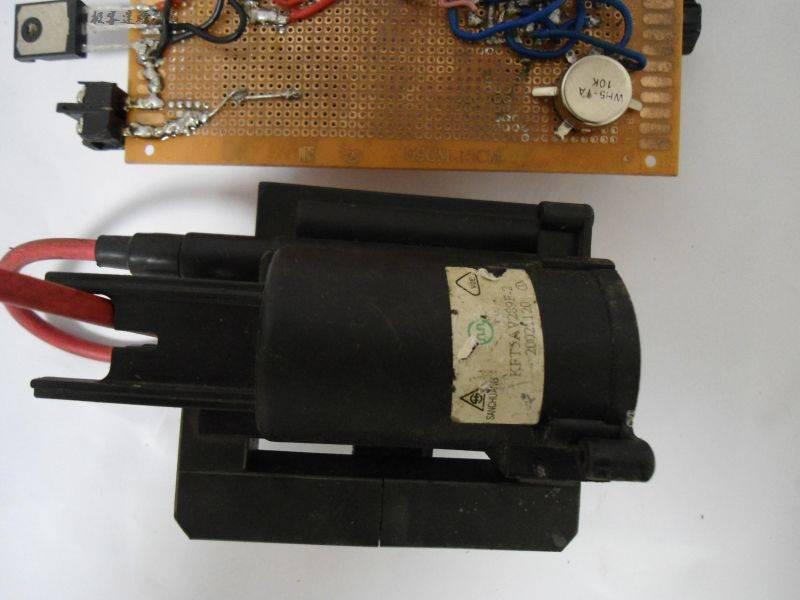

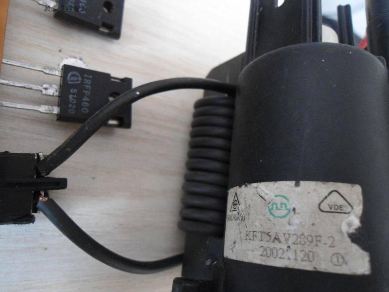

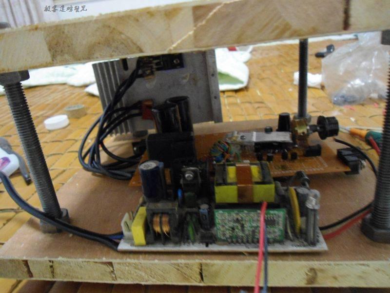

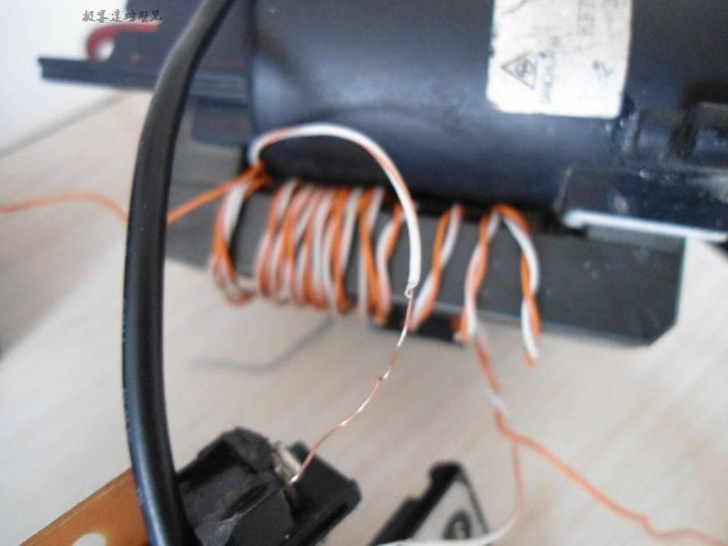

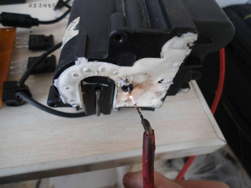

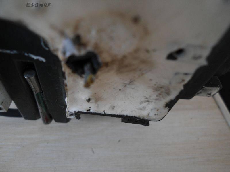

大概就是这样了,半桥部分就焊好了。先拿个高压包试试能不能用。
电瓶用的12v的。电源是36v的。半桥输出就是18v左右了。
初级确实有点细。

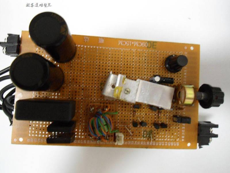

最后还是把电容换了。也许是个错误。

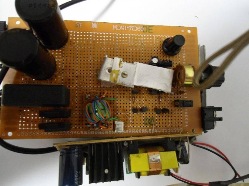

背面还是很渣。电源
频率没调好。
细节
把初级也换了。

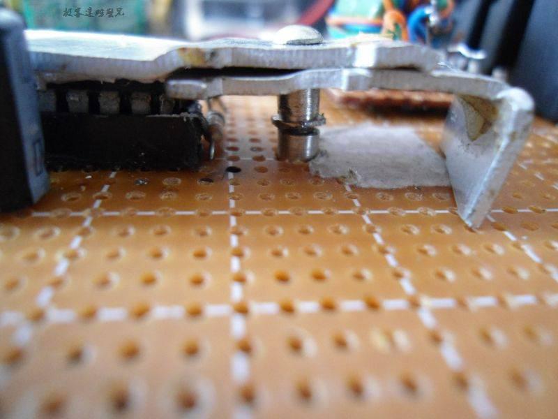

494用散热。。。。
[attach]196219[/attach]
好了,494电路就这样了。

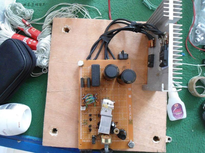

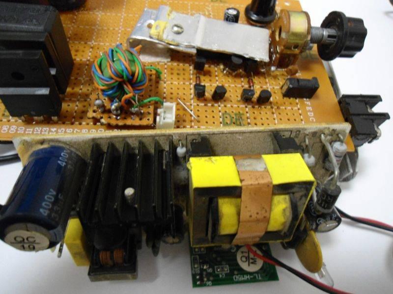

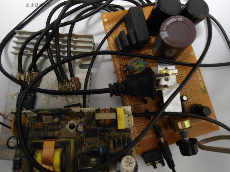

准备安装底座。先看看排版。

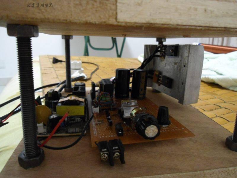

暂时这样,把散热放在电路板线面。后来采用直立放置。
把电源这样放置。

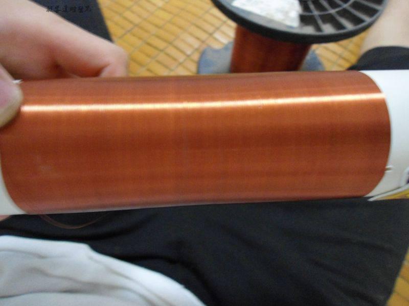

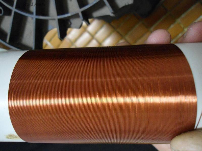

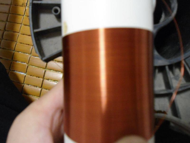

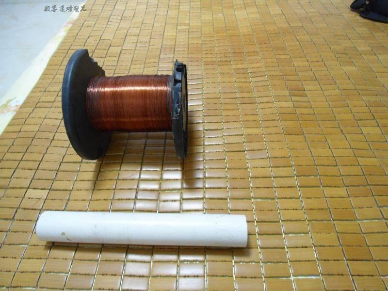

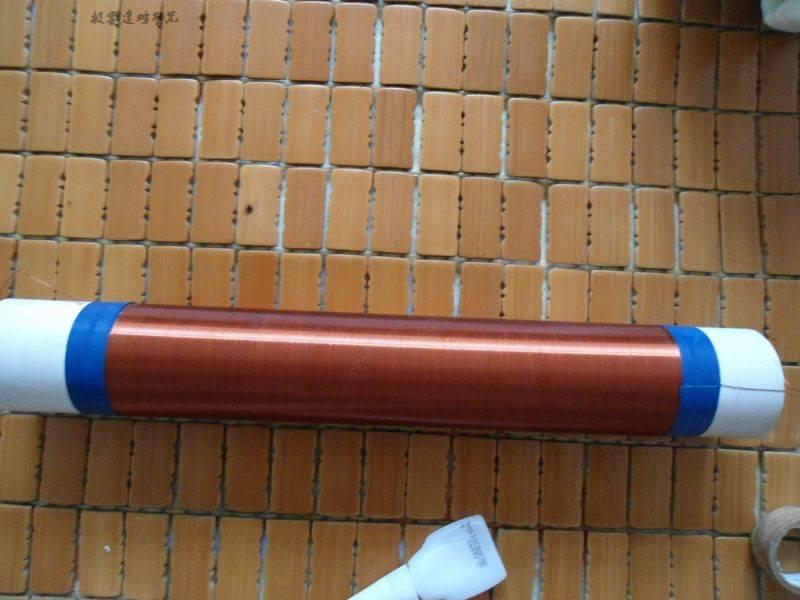

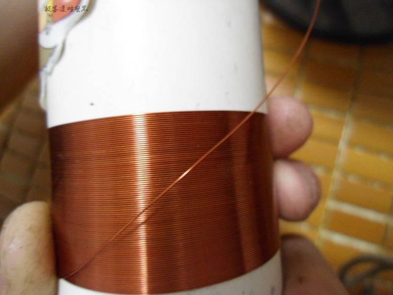

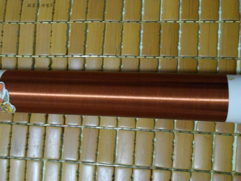

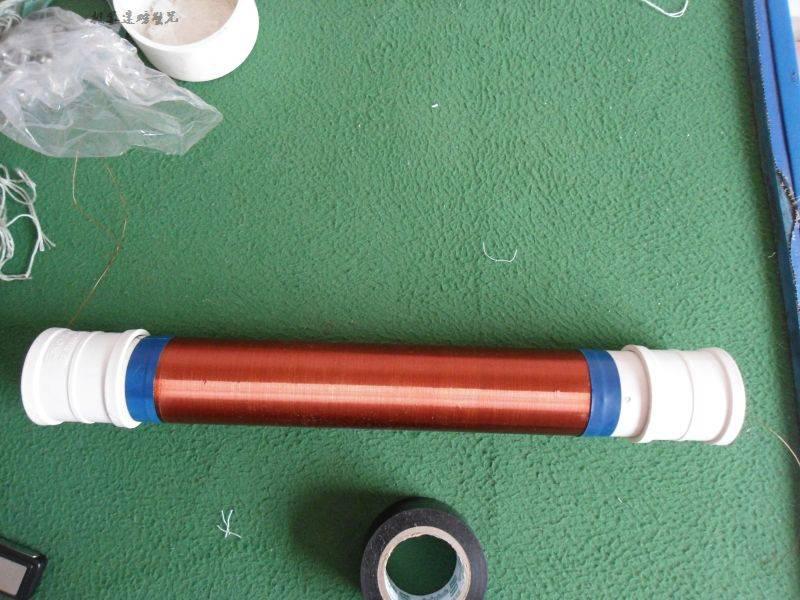

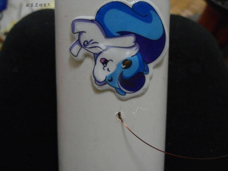

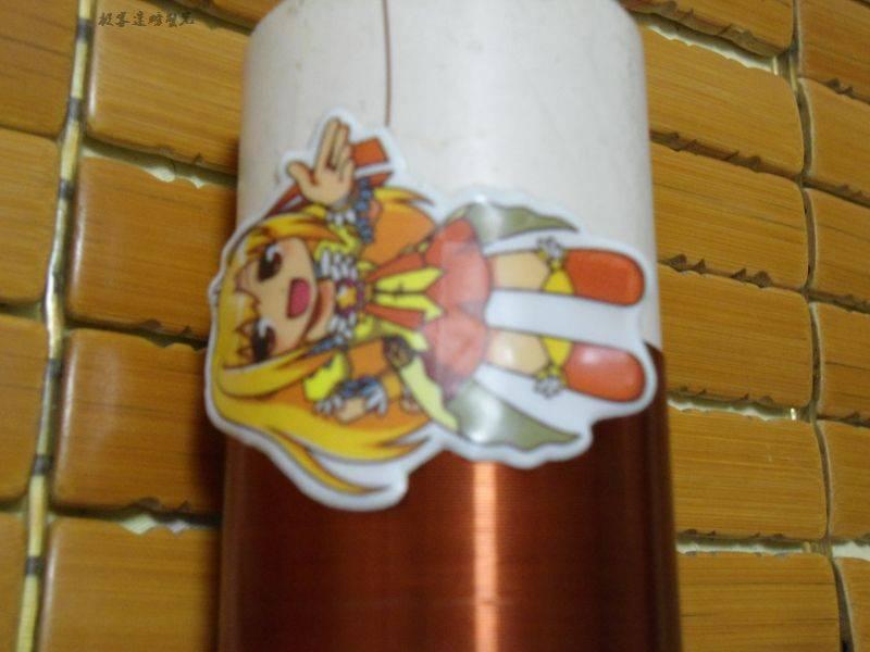

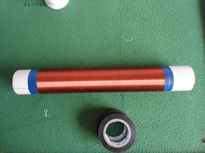

下面要撸出一个次级线圈。
5分钟时
10分钟时
25分钟时
两个小时。。。。
看着妹子撸。。。。。

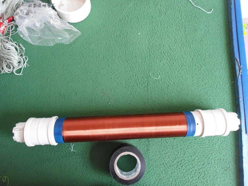

终于撸完了。

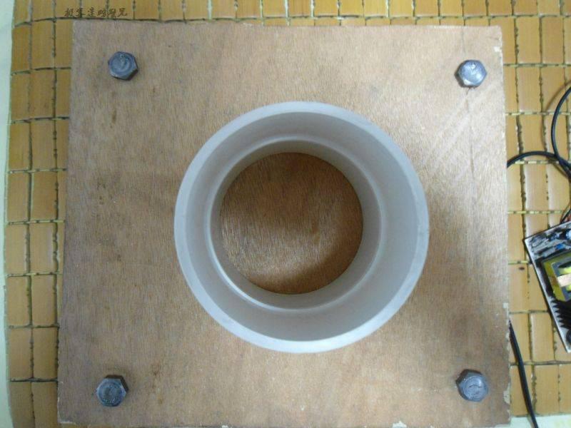

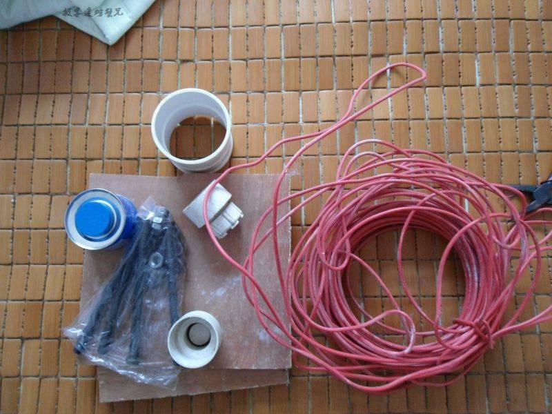

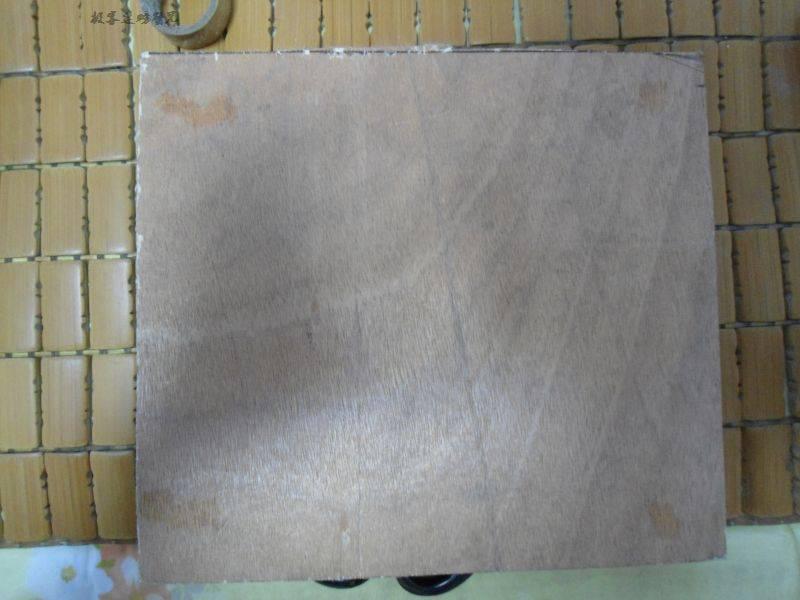

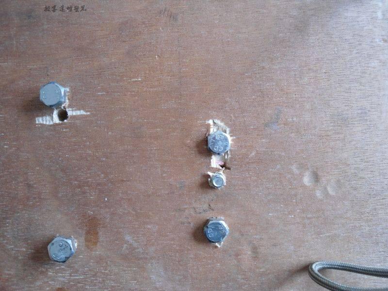

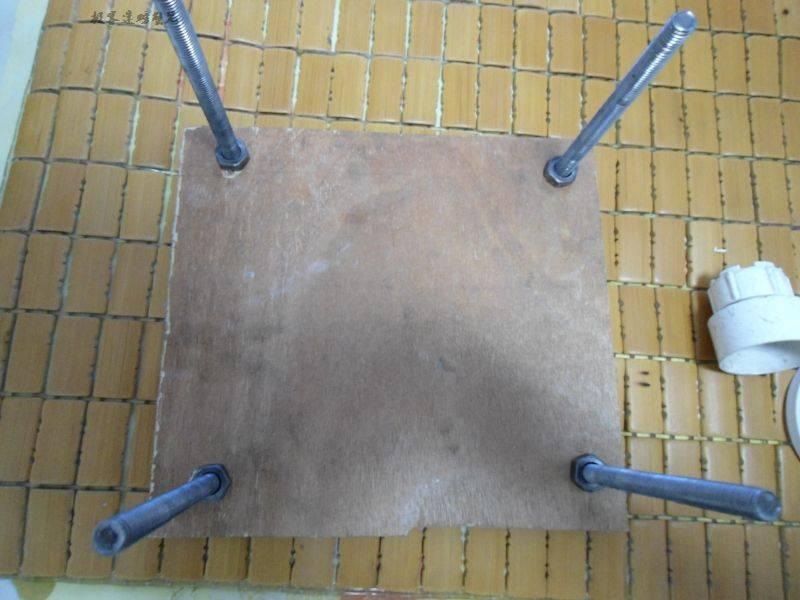

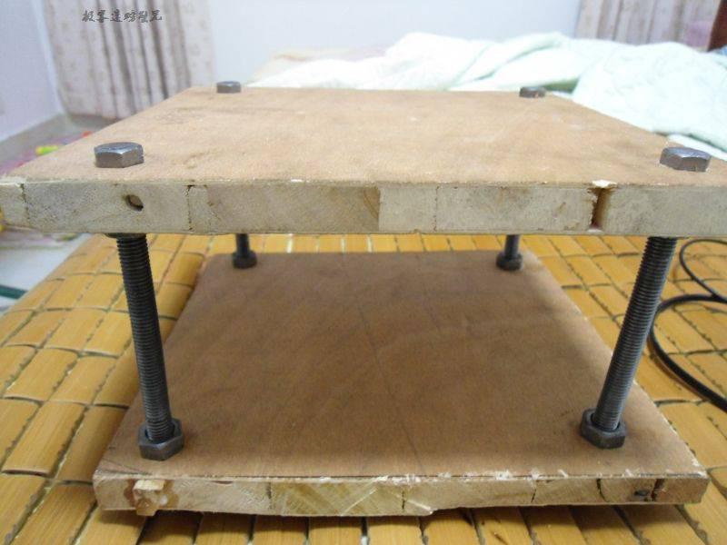

准备木板等。
次级线圈处理一下
空间足够就平面放了。

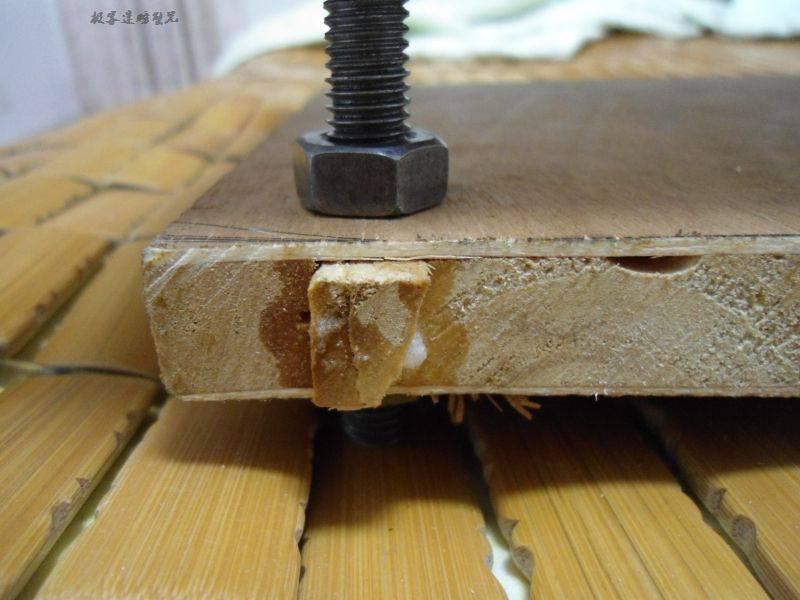

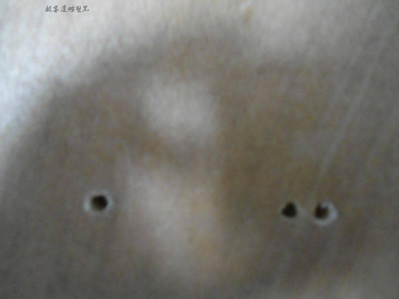

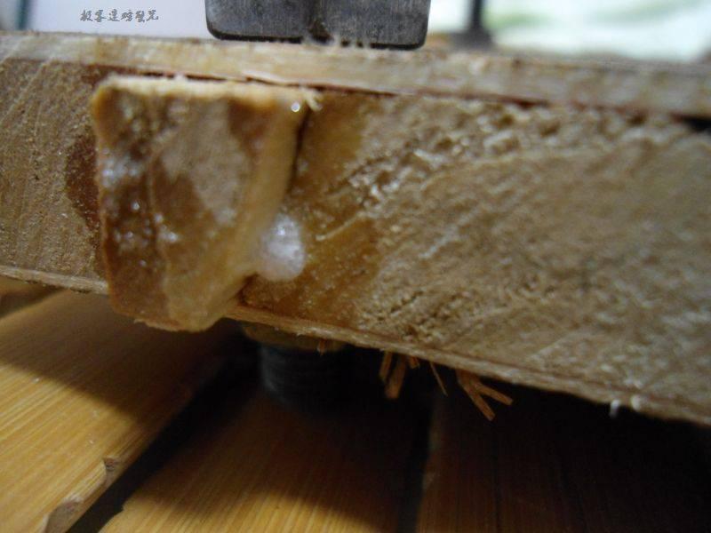

在板子上打孔把螺丝 拧好。
我用剪刀慢慢钻的孔所以剪子坏了。

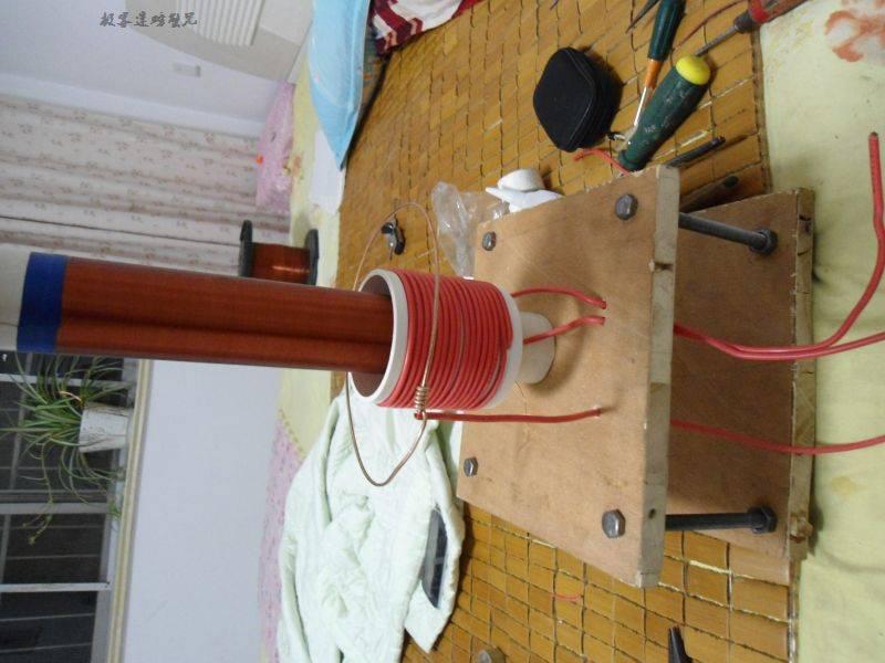

先摆一摆看看。

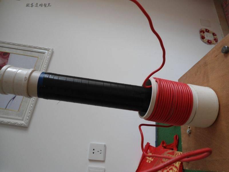

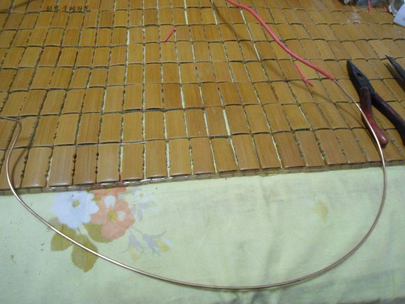

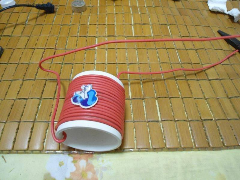

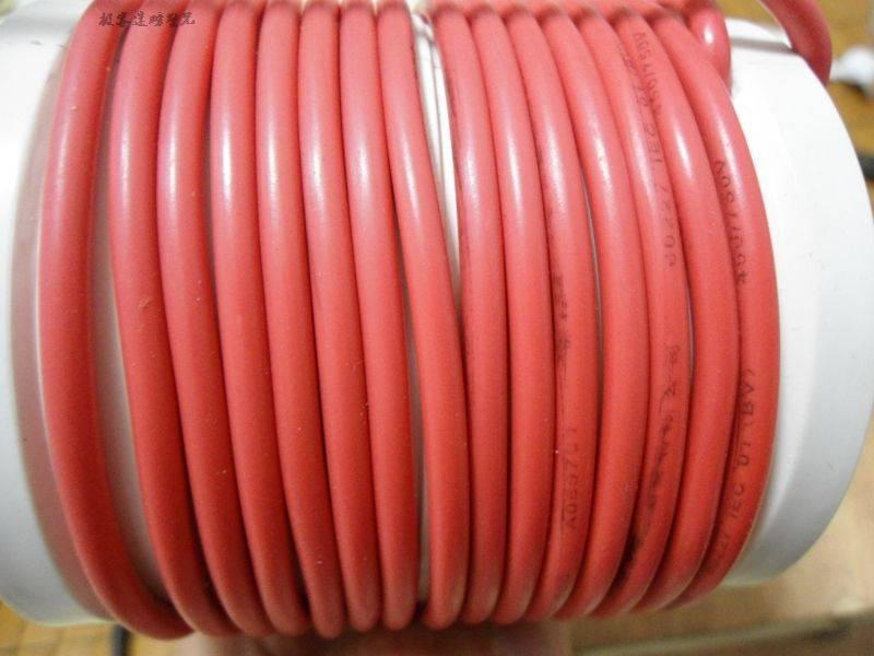

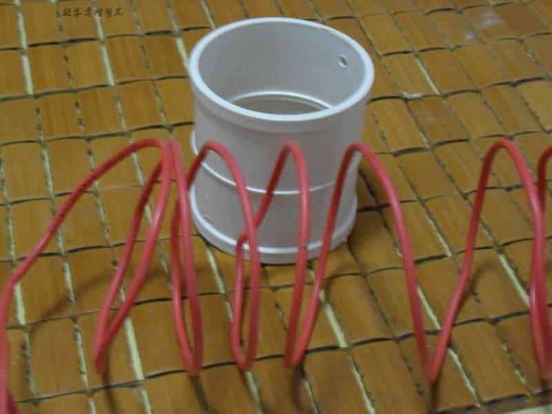

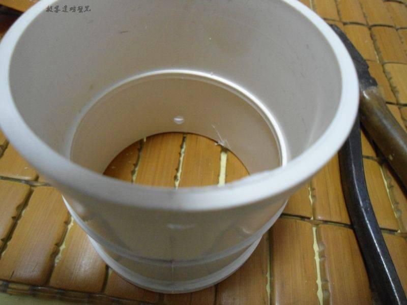

502粘上。接着做初级线圈。

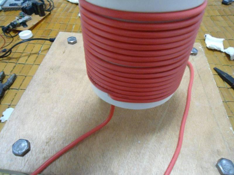

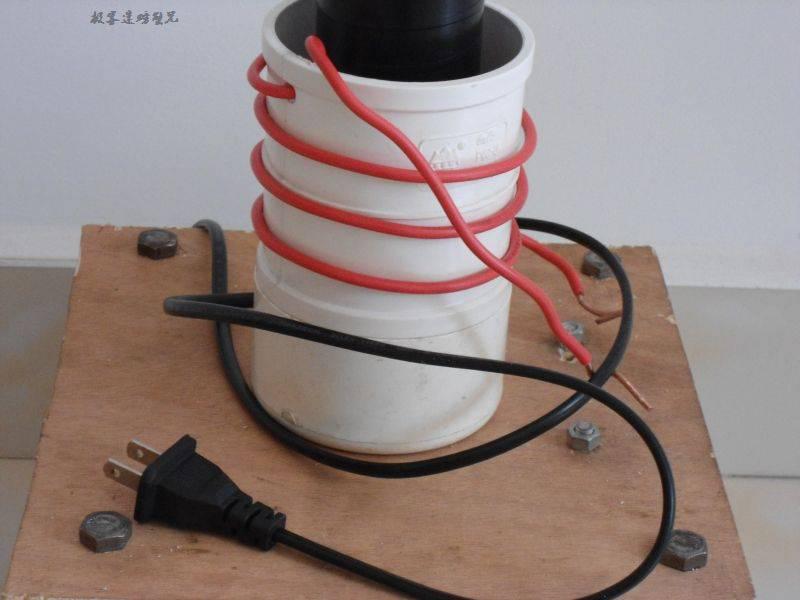

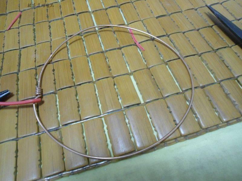

两边打孔,把初级线圈穿进去。
把线缠在初级上,要用力!共十五匝。
接着在准备一根线。
大概就是这样子啦

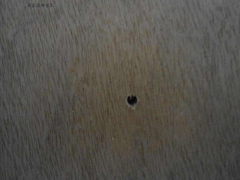

在板子中间打孔。穿次级
板子上的电路布局

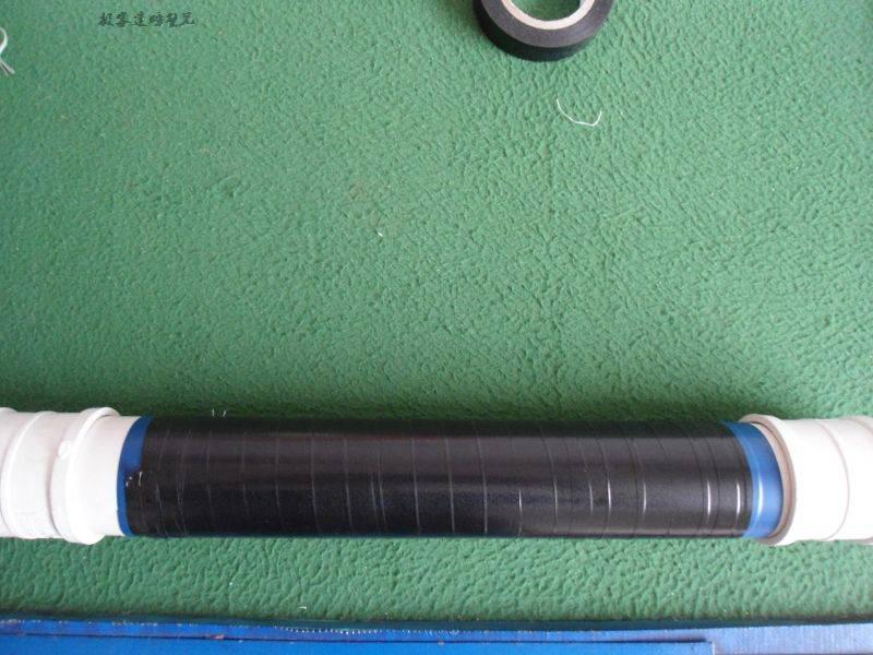

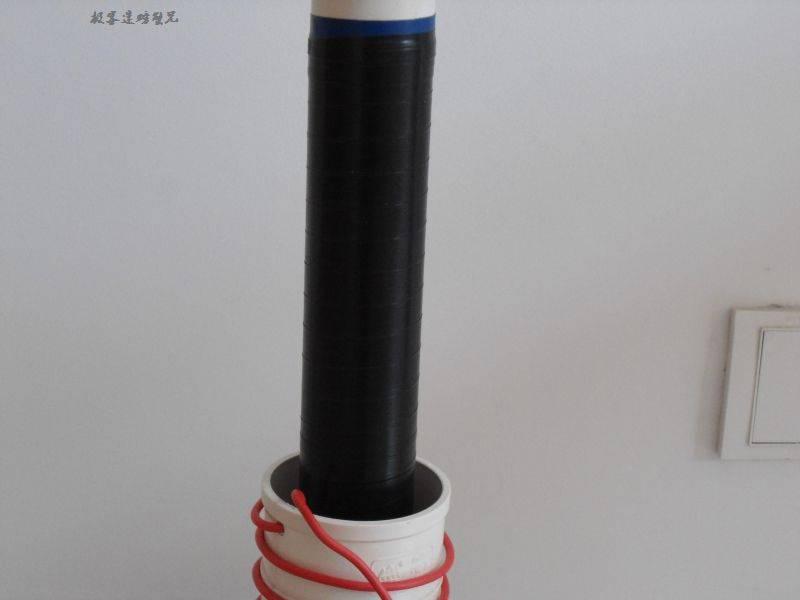

把次级线圈装在底座上的预前操作

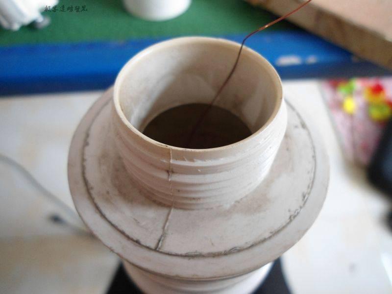

首先把管件装好
接着用胶布做一层保护

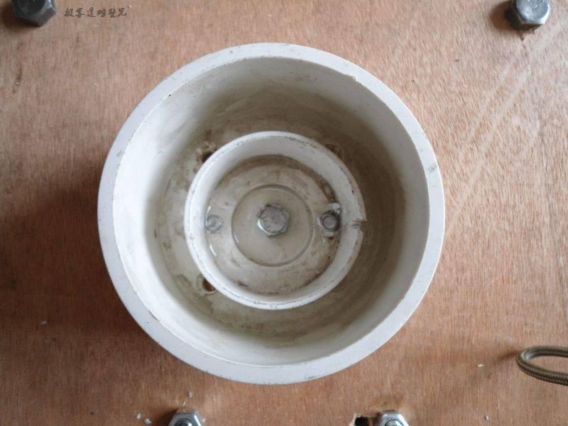

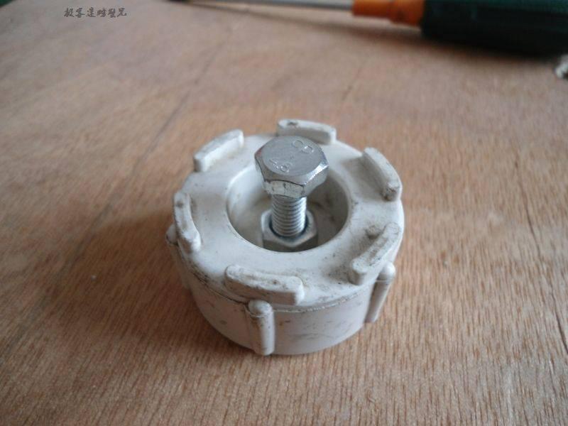

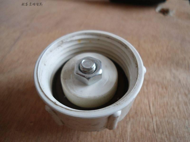

拿出堵头,打孔拧上螺丝
宁在上边,作为顶端

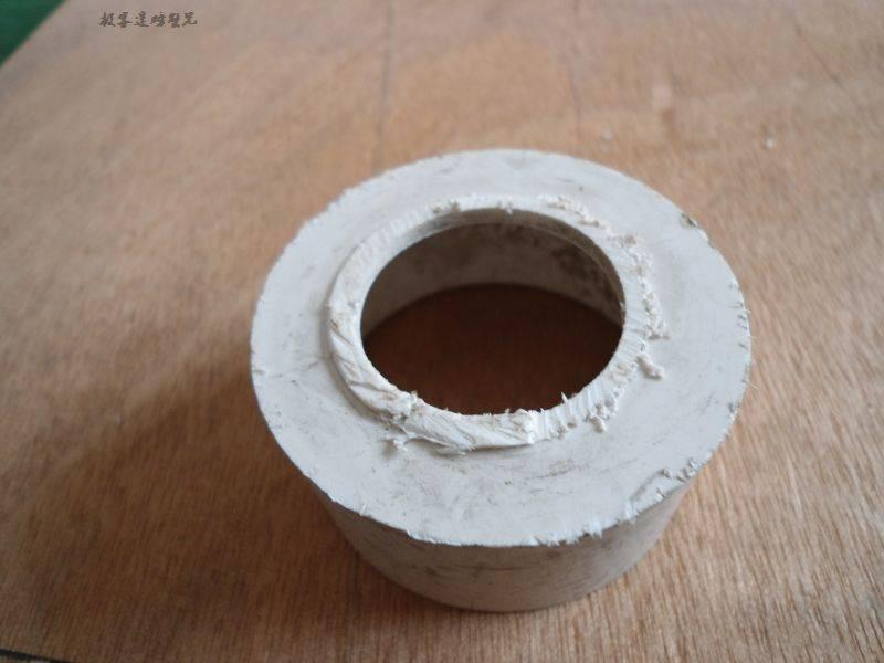

接着拿出堵头,锯成这样
用烙铁开孔,拧在板子上。把次级线圈,初级线圈的接线螺丝安在板子上

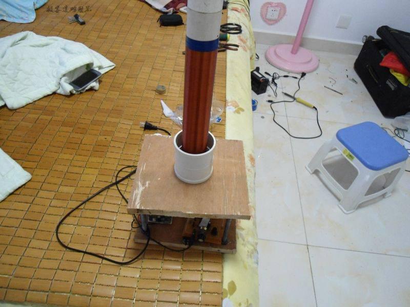

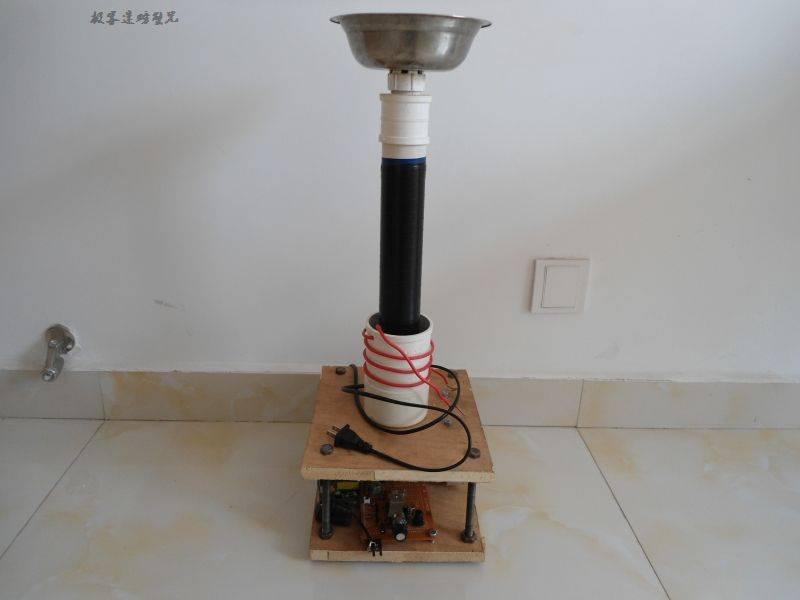

接着把电路板安在板子上
之后用一个不锈钢盆做顶端
就完工了,可是下一步的调谐任务甚是艰难,我没调谐
接着是欣赏。
