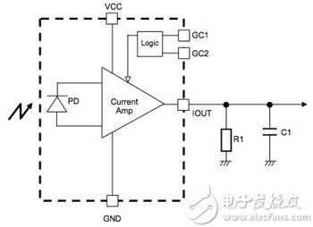

ROHM 的 BH1603FVC 模拟电流输出类型环境光传感器 IC(图 2)是一种模拟电流输出环境光传感器,特别适合用于获取环境光数据来调节 LCD 和手机键盘背光。 这款传感器能够节省电能并改进可视效果。
具体特性包括:3.0 x 1.6 mm 紧凑表面贴装式封装、接近人眼的光谱敏感性、与亮度成正比的输出电流、2.4 V 的最小低供应电压以及内置关断功能。
ROHM BH1603FVC 框图
图 2:ROHM BH1603FVC 框图。
器件封装在紧凑的 3.0 x 1.6 mm 的表面贴装外壳中,具有与人眼敏感度相似的灵敏度,输出电流与亮度成正比,使用最小的 2.4 V 供应电压。
应用包括手机、液晶电视、笔记本电脑、游戏机、数码相机、PDA 和液晶显示器。 为帮助工程师进一步了解产品,ROHM 提供了产品培训模块对环境光传感器进行介绍。 课程覆盖 BH1603FVC 及其数字版 BH1710FVC。
