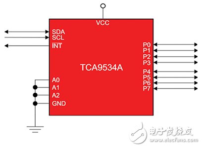

为了让 I²C 总线一次使用多个相同设备,许多设备都提供了通过将引脚拉至供电电压或接地在预定义范围内更改地址的能力。例如Texas Instruments的TCA9534APWRI/O 扩展器。
该设备可配置三条地址线(A0、A1 和 A2),获得 0x38 到 0x3F 范围的地址(表 1),从而实现在总线上使用 8 个设备。
输入 I²C 总线
A2 A1 A0 从地址
L L L 0x38
L L H 0x39
L H L 0x3A
L H H 0x3B
H L L 0x3C
H L H 0x3D
H H L 0x3E
H H H 0x3F
表 1:地址参考(图片来源: Digi-Key Electronics)
例如,如表 1 中所示,将所有三条地址线全部拉至低电平会将地址 0x38 分配给 TCA9534A。
配置地址 0x38 的 Texas Instruments TCA9534 示意图
图 1:配置地址 0x38 的 TCA9534(图片来源: Texas Instruments)

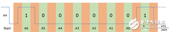

对于连接到 I²C 总线的设备,另一个更典型的寻址问题是与软件相关。I²C 总线是 8 位串行总线。地址长度通常为 7 位,后面紧跟一个指定读写操作的位。例如,如以下图 2 所示,从地址 0x40 (0b01000000) 执行读取操作将会在总线上生成 0x81 (0b10000001)。第 8 位为 1 表示读,0 表示写。
在 SDA 上看到的从地址 0x40 读取图片
图 2:在 SDA 上看到的从地址 0x40 读取(图片来源: Digi-Key Electronics)
一个 10 位地址在 I²C 总线上使用两个字节。前 5 位始终为 0b11110,后面紧跟两个最高有效位和第 8位(同样为读/写位)。第二个传输的字节包含 10 位地址的 8 个最低有效位。从 10 位地址 0x240 (0b1001000000) 读取将会产生两个字节 0xf5 (0b11110101) 和 0x40 (0b01000000)。
7 位地址 0x70 至 0x7B 保留用于 10 位寻址,且不能供 7 位设备使用。这样就有可能在同一 I²C 总线上混合使用 7 位和 10 位设备。
利用支持 I²C 总线的逻辑分析器,可以轻松地发现并解决软件寻址问题。请注意,一些 I²C 总线逻辑分析器会直接显示传输的地址。

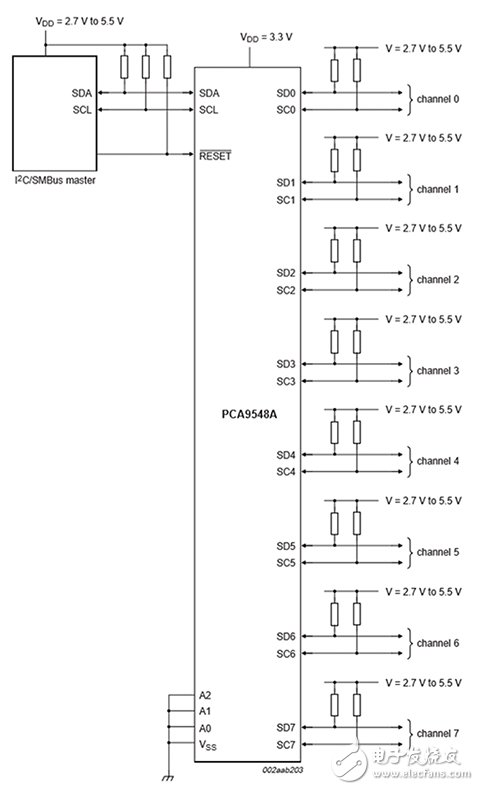

为 I²C 总线分区可以解决电压电平不同、数据速率不同的问题,甚至解决具有相同地址的多个设备的问题。
可以采用总线开关来为 I²C 总线分区,例如NXP USA Inc.的PCA9548APW,118或 Texas Instruments 的PCA9548ADWR。通过为这些设备编程,可以启用或禁用不同的区段访问总线。可以按电压电平、速度或具有相同地址的设备来划分不同的区段。
NXP I²C 总线开关的示意图
图 3:I²C 总线开关(图片来源: NXP)
当应对不同的电压电平时,可以同时激活不同的区段。但对于同一地址,必须确保不会同时激活具有相同地址的多个区段。当然,总线开关也必须支持不同的电压电平和/或速度模式。尽管以上所示的两个设备都支持 1.8 V、2.5 V、3.3 V 和 5 V 电压,以及高达 Fm (400 kb/s) 的速度,但这不一定始终足够。

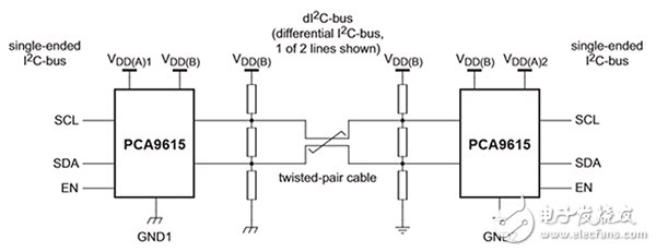

对 I²C 而言,总线上所有设备之间拥有一个公共接地非常重要。由于功耗的原因,通过长几英尺的电缆所连接的电路板上的接地电平可能不同,从而导致通信问题。为避免此问题,同时减少可能的 EMI 问题,选择之一是使用 NXP USA Inc. 的PCA9615DPJ。此器件是一侧采用标准 I²C 总线,另一侧采用差分 I²C 总线的 I²C 总线中继器。
NXP 差分 I²C 总线示意图
图 4:差分 I²C 总线(图片来源: NXP)
差分信号不仅减少了可能的 EMI 问题,而且不需要公共接地连接。对于双绞线电缆,它还允许 I²C 总线延长至十英尺的长度,从而实现具有 1 MHz 时钟速度的多分支总线(Fm+ 总线),如只需较低速度,甚至延长更长距离。

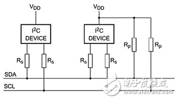

将上拉电阻器保持在计算的最小值和最大值之间,这一点非常重要。但即便如此,仍有可能造成使用的电阻器阻值过高。原因之一可能是,计算中未包括用于保护设备的串联电阻器。请注意,此类串联电阻器也会影响总线的上升时间和下降时间。
I²C 总线上的 NXP 上拉和串联电阻器示意图
图 5:I²C 总线上的上拉和串联电阻器(图片来源: NXP)
一般而言,如果出现通信不稳定问题,建议测量上升和下降时间,并相应地调整上拉电阻器。
