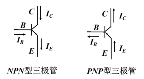

接近开关有NPN输出型(电流流入)和PNP输出型(电流流出)两种,当电流流出的传感器(PNP输出型)在接通时,电流是从电源经传感器的输出端(output)流到负载(load)上,进入负载,然后流到接地端。
而电流流入(NPN输出型)的传感器接通时,电流是从电源经负载流到传感器的输出端(output),然后流到接地端(GND),最后进入系统的(GND)。PNP与NPN型传感器一般有三条引出线,即电源线VCC、GND,OUT信号输出线。
1、NPN类 NPN是指当有信号触发时,信号输出线OUT和GND连接,相当于OUT输出低电平。
2、PNP类 PNP是指当有信号触发时,信号输出线OUT和VCC连接,相当于OUT输出高电平。
PNP与NPN型传感器其实就是利用三极管的饱和和截止,输出两种状态,属于开关型传感器。但输出信号是截然相反的,即高电平和低电平。PNP输出是低电平0,NPN输出的是高电平1。
NPN类接近开关。NPN是指当有信号触发时,信号输出线out和电源线VCC连接,相当于输出高电平的电源线。 对于NPN-NO型,在没有信号触发时,输出线是悬空的,就是VCC电源线和out线断开。有信号触发时,发出与VCC电源线相同的电压,也就是out线和电源线VCC连接,输出高电平VCC。 对于NPN-NC型,在没有信号触发时,发出与VCC电源线相同的电压,也就是out线和电源线VCC连接,输出高电平VCC。当有信号触发后,输出线是悬空的,就是VCC电源线和out线断开。 对于NPN-NC+NO型,其实就是多出一个输出线OUT,根据需要取舍。
PNP类接近开关。PNP是指当有信号触发时,信号输出线out和0v线连接,相当于输出低电平,ov。 对于PNP-NO型,在没有信号触发时,输出线是悬空的,就是0v线和out线断开。有信号触发时,发出与OV相同的电压,也就是out线和0V线连接,输出输出低电平OV。 对于PNP-NC型,在没有信号触发时,发出与0V线相同的电压,也就是out线和0V线连接,输出低电平0V。当有信号触发后,输出线是悬空的,就是0V线和out线断开。 对于PNP-NC+NO型,和NPN-NC+NO型类似,多出一个输出线OUT,及两条信号反相的输出线,根据需要取舍。
