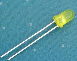

LED发光二极管,来源于网络

一、计算限流电阻阻值
我们知道LED是一个非线性元件,设计限流电阻时必须了解上面LED特性曲线的第一个曲线图。那就是它是一个接近2V稳压值的二极管。不同颜色的LED稳压值不同,但都在2V左右。通常我们按2V值进行计算。
LED工作电流的选取。从第一个曲线图我们知道它可以工作在0到25mA这个区间。最大工作电流具体还要看其温度特性,如果它工作环境比较恶劣,比如以前的电烧水气,因为温度比较高,可能最大电流就只有8mA左右。这个电流作为最大电压时的工作电流。通常我们设计时取2mA到3mA左右即可。因为电流再大,其亮度变化不明显。这样我们就有了计算工式:
LED限流电阻设计的计算步骤和注意细节
当工作在直流5V系统时,其电阻结果是1k~1.5k左右,我们取1k;当工作交流220V系统时,其值为109k左右,我们取100k。实际上交流电压有可以达到240V,真峰值电压达到340V,用100k代入,电流为3.4mA,远小于最大工作电流,可以安全工作。
