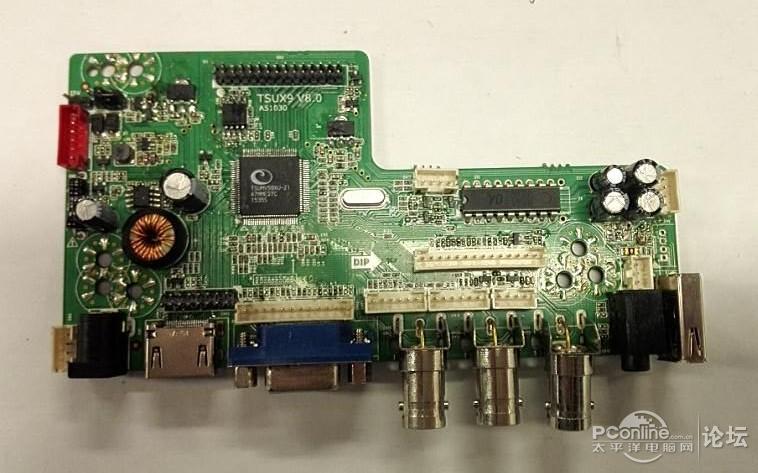

有了具体的需求剩下的就是制作 。首先选择的就是带BNC输入接口的LVDS驱动板了。我选择了一款带2路BNC输入的驱动板。
这款板子接口很丰富,有2路输入,1路输出,还有USB和音频,HDMI,VAG等接口。12V输入供电。

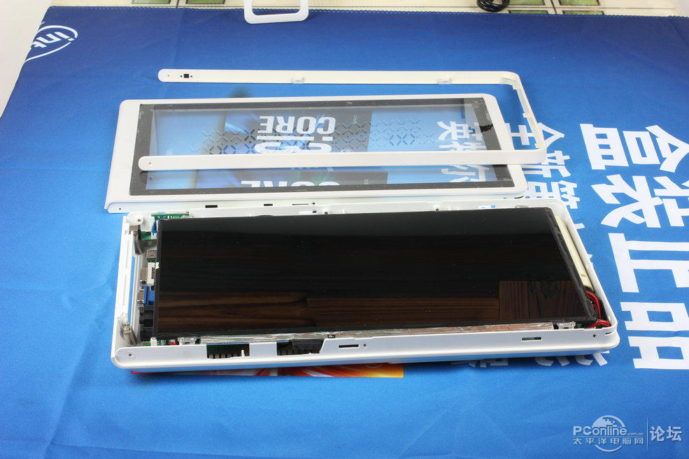

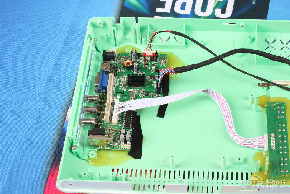

壳子我手上有的是,就用我一体机的残次品壳子来做。壳子肯定是很多地方不合适,但是只要IO口能露出来就差不多。我测试了一下,正合适,看样子能省大的力气。

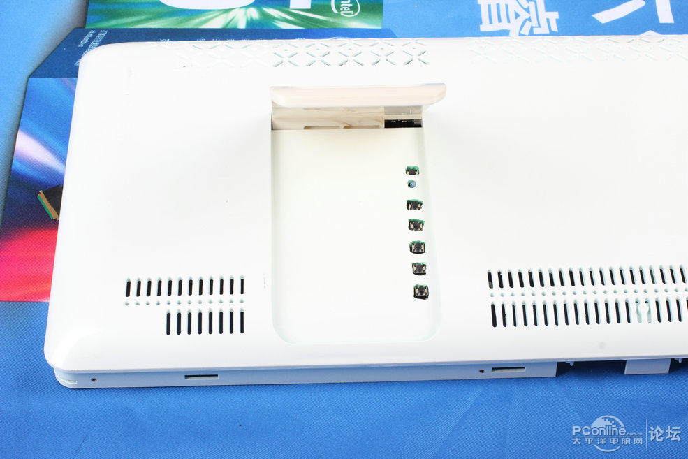

于是将LVDS驱动板和壳子进行固定。少螺丝定位孔的地方就用万能的热熔胶搞定。虽然不美观,但是节省时间呀。驱动板带了一个按键板,按键板我直接镶到了后支架的背面。直接钻孔,没有想做的太精细,所以直接上电钻。
看着是不太美观。不过给支架和上千就给盖上了。实用为王,嘿嘿。

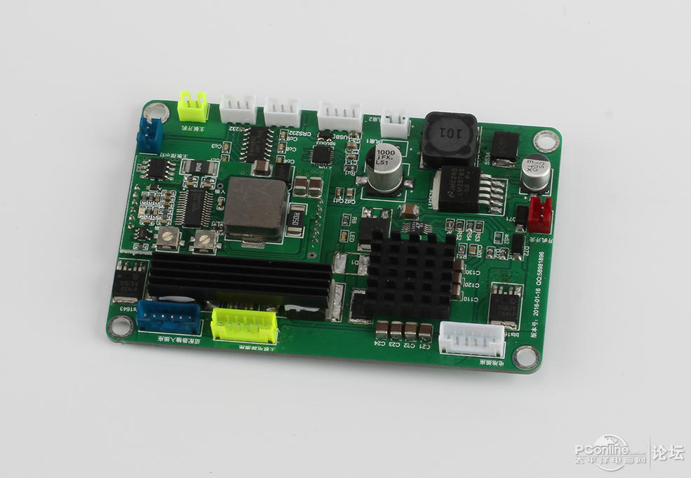

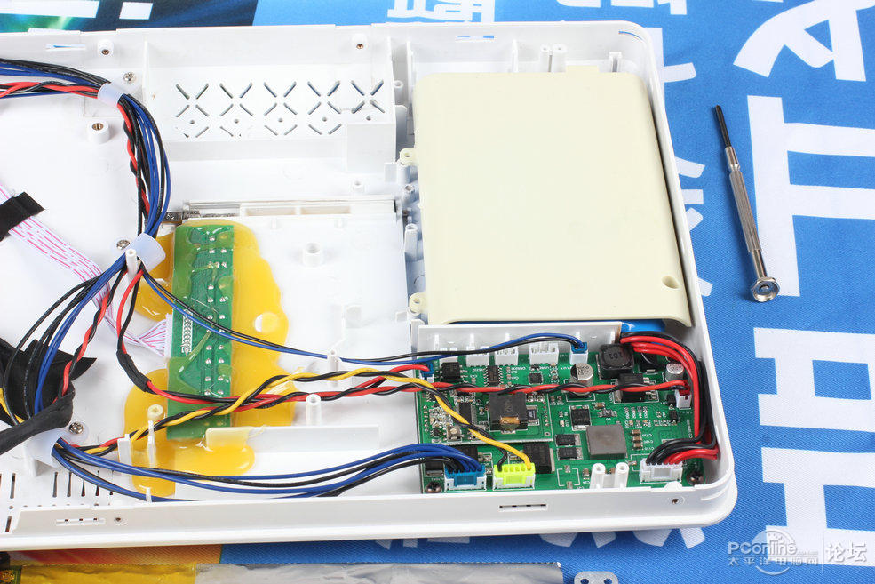

剩下的就是电源部分了。这部分仍旧是用我一体机的电量控制管理板。只是不用做电量显示,有些大材小用了。
管理板相当于在线式UPS ,在这里相当于透明的存在。插适配的时候自动充电,并切换到适配器给电路供电。拔掉适配器自动切换到电池供电。充满自动断掉充电电路。关机后系统彻底断电。不让控制板耗电。
接线看着有些复杂。红白6P的是电池,黄黑是输出到LVDS控制板,蓝黑是适配器输入。红黑2P是开机开关。原理就是按开机按键后管理板先上电,然后管理板输出12V给控制板。关机的时候则是先关管理板。所以LVDS板就确保了关机以后0功耗。

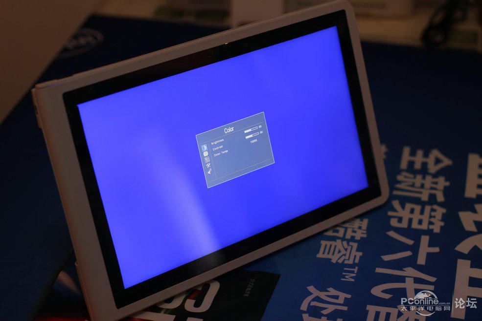

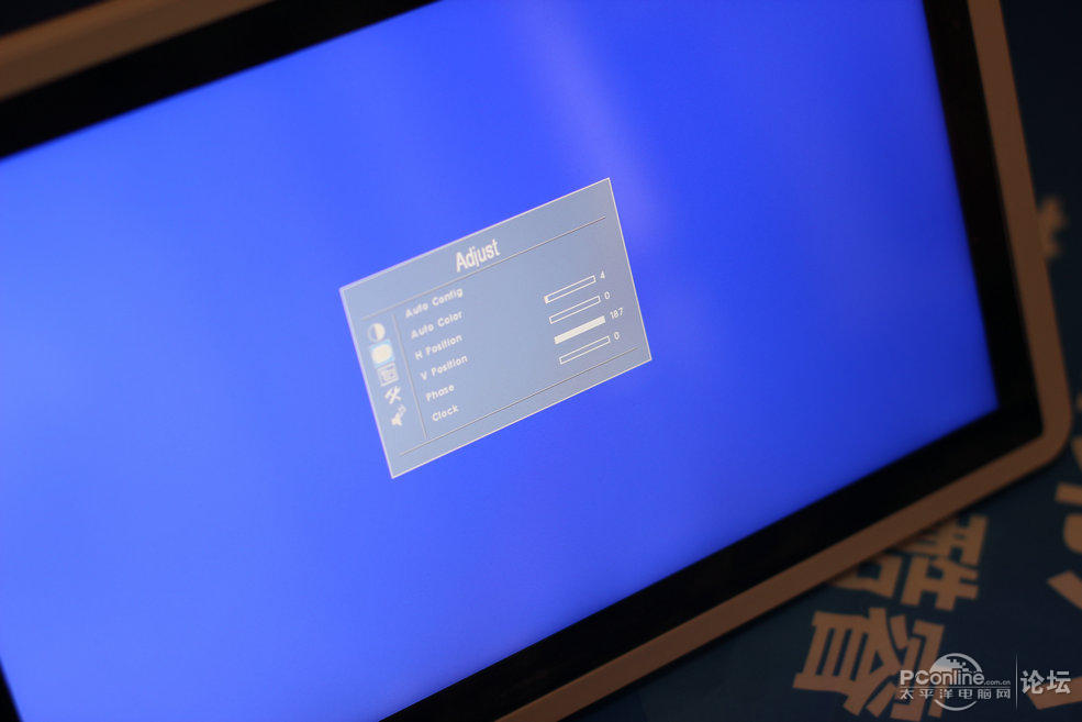

液晶屏装上后效果。

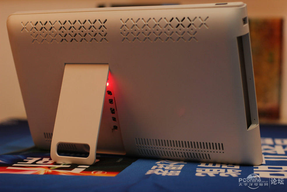

开机后背面照片。
开机后正面效果。

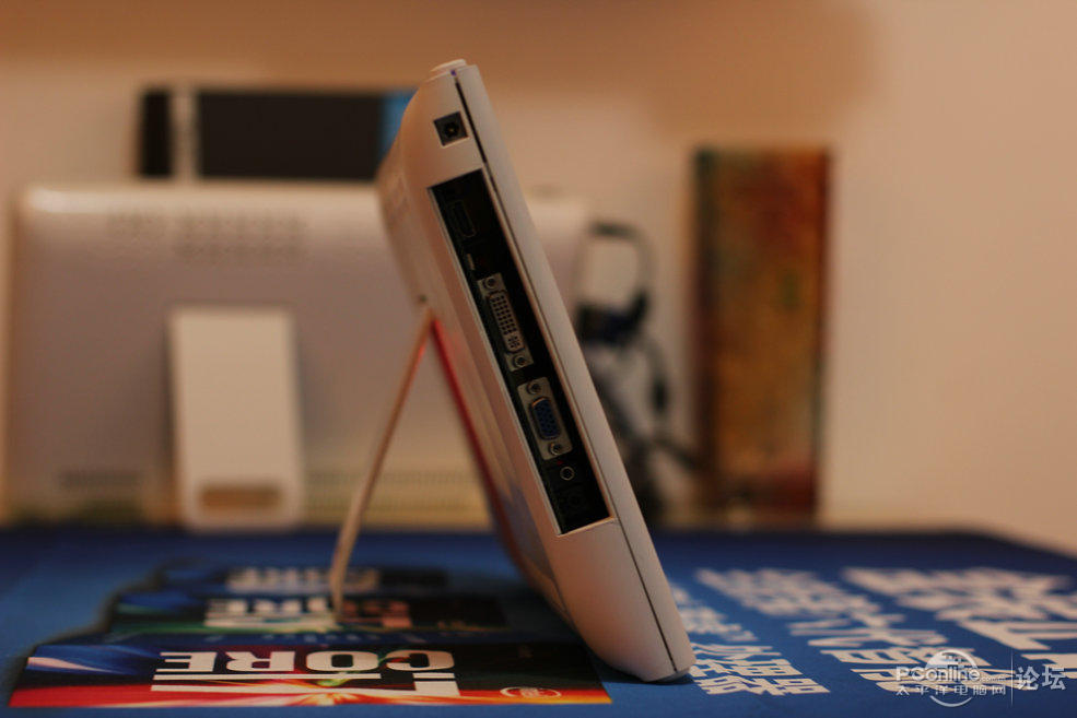

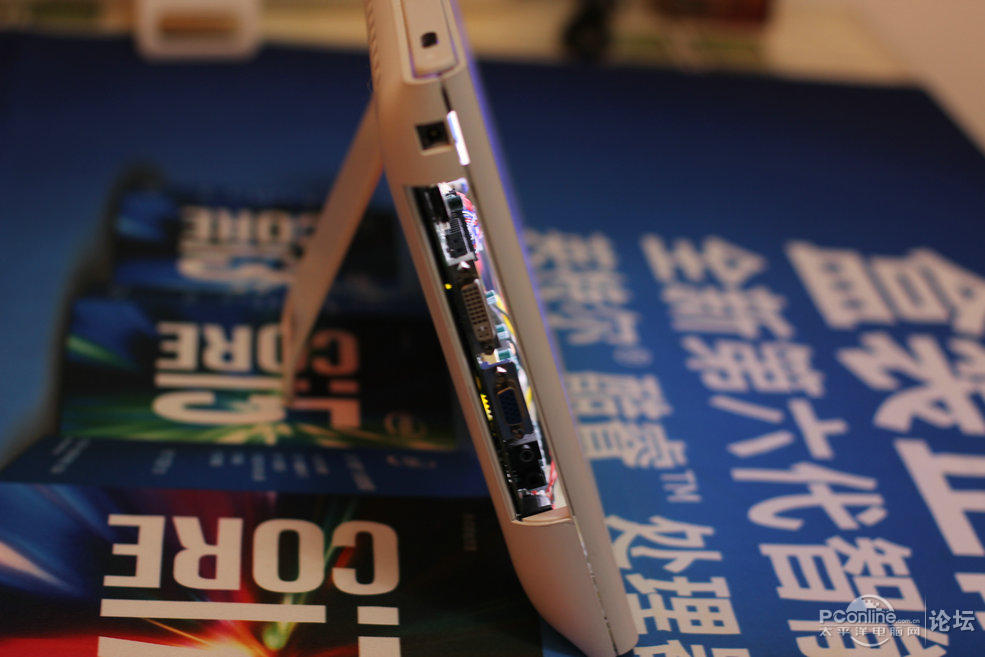

这个也是我做的,只是换成了普通的驱动板。支持VGA,DVI等接口。
便携显示器,不用接电源,缺显示器的时候还是很方便的。这个壳子原配是装电容USB触摸屏的。当然也可以再加一个USB接口,让这个显示器支持触摸功能。这很简单。只是出于成本考虑没有加。
