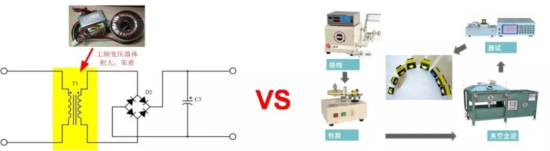

1方案选择在产品性能需求稍微明了之后,那接下来就是开始设计开发了,首先要做的就是电路方案的选取了,下面为大家列举一些比较常见的“反面教材”。
比如设计开发一个市电交流输入转直流输出的,很多人的第一时间就想到采用工频变换电路方案,因为此方案比较简单,一个工频变压器,再加上个整流滤波就可以搞定,如下图4所示。使用此方案的产品的效率非常低,并且产品的体积会非常之大,在应用中还伴随着让人非常闹心的工频涡流声。而模块方案选用合适的变压器,并且多重工序层层保证变压器的产品一致性,保证产品最终性能。
图4 变压器方案对比

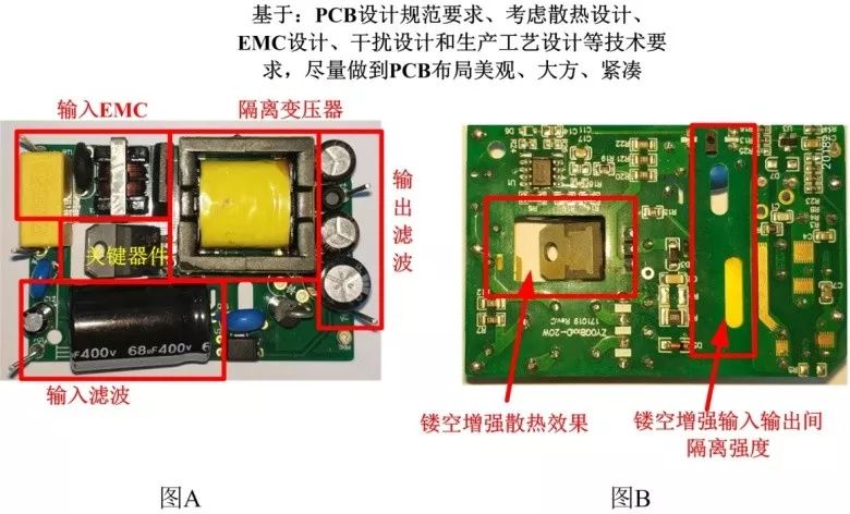

2物料选型及PCB设计电路方案确定之后,接下来就需要进行产品性能参数的设计,要对电路方案中的电子元器件进行参数设计、计算与结构物料选型,在这个环节必须从多方面进行权衡。
1、物料的选型。在专业的模块电源厂商就可以做到兼得,会根据产品的不同规格需求,不同的应用条件,舍掉无需的物料规格,选择最优的所需物料规格。
2、电源模块的PCB的设计。因为模块电源产品有模块电源的PCB设计规范要求,它要考虑散热设计、EMC设计、干扰设计和生产工艺设计等等,涉及的内容非产多,所以PCB设计在模块电源产品开发过程中是作为最重要的环节之一来对待的,如图5所示。
图5 PCB设计要求

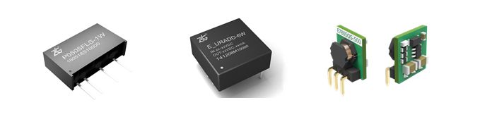

ZLG致远电子隔离DC-DC电源可为用户系统提供稳定、可靠的驱动电压,并有效解决静电、浪涌所导致的供电不稳问题,是板内数据采集、通讯等子系统供电的理想方案。隔离电压等级覆盖1000VDC-6000VDC,满足所有工况需求。
与传统的设计相比,ZLG致远电子定压系列隔离电源模块从拓扑结构、芯片方案到元器件均采用业内最优方案,具备更高的集成度与可靠性,能够为用户I/O及通信隔离等应用提供标准、可靠的解决方案。
