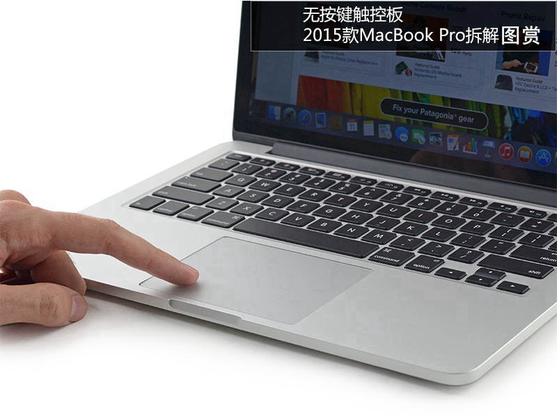

2015款13寸MacBook Pro最引人瞩目的,自然是全新无按键的ForceTouch触控板了,该功能可以感应到用户的轻点和长按,从而启用不同的触控命令,那么其中的原理是什么?与上代先比产品又有何优点?带着问题走进此次的拆解
2015款13寸MacBook Pro详细规格:13.3寸,分辨率2560 x 1600屏幕,Core i5处理器,8GB或16GB 1866 MHz LPDDR3 内存128G,128GB,256GB,512GB或1TB闪存,intel iris Graphics 6100显卡。

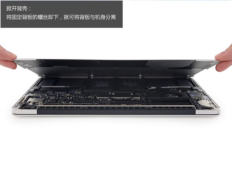

掀开背壳:将固定背板的螺丝卸下,就可将背板与机身分离

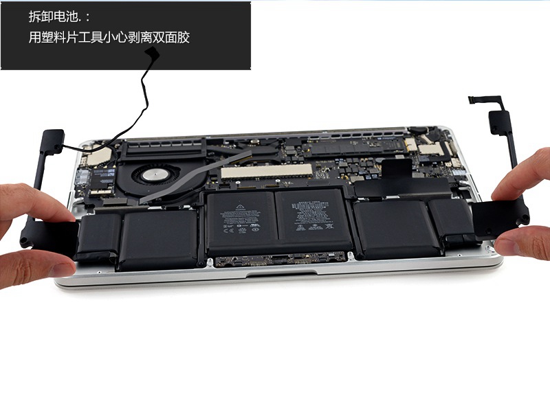

拆掉电池排线接口 这是必须的,防止在拆机过程中损坏电子元器件,撕掉电池信息保护膜 这次苹果没有将电池用螺丝固定在机器上,而是用了胶水(后面你就知道它黏性多强了)。

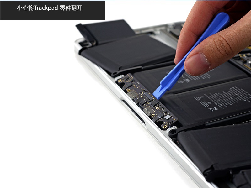

小心将Tcackpad零件翻开

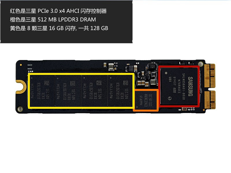

拔下SSD 这台机子上的是512G的SSD,三星的,红色芯片为Samsung S4LJ204X01,橙色芯片为Samsung 213 K9UHGY8U7A,黄色芯片为Samsung 201 K4T263140F

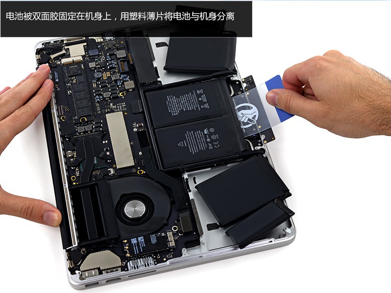

电池被双面胶固定在机身上,用塑料博片将电池与机身分离

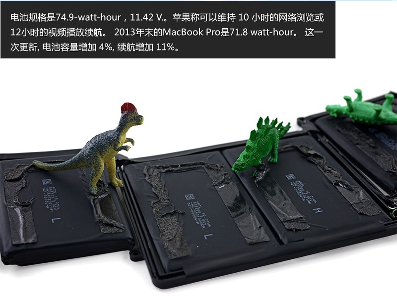

电池 95Wh(上一代是77.5Wh),10.95V。续航时间仍未7小时,待机一个月。

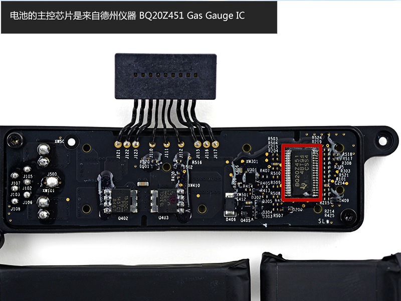

电池的主控芯片是来自的字仪器 BQ20Z451 Gas Gauge IC

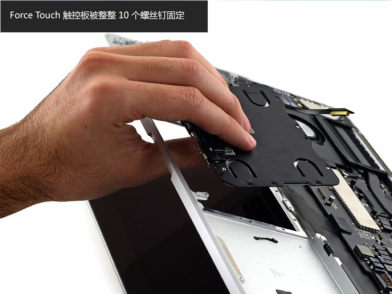

Force touch触控板拆解
Force touch触控板被整整10个螺丝钉固定
用切割工具将橡胶封条切割开

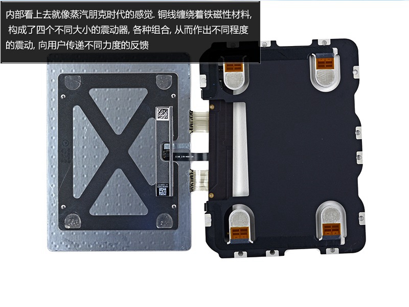

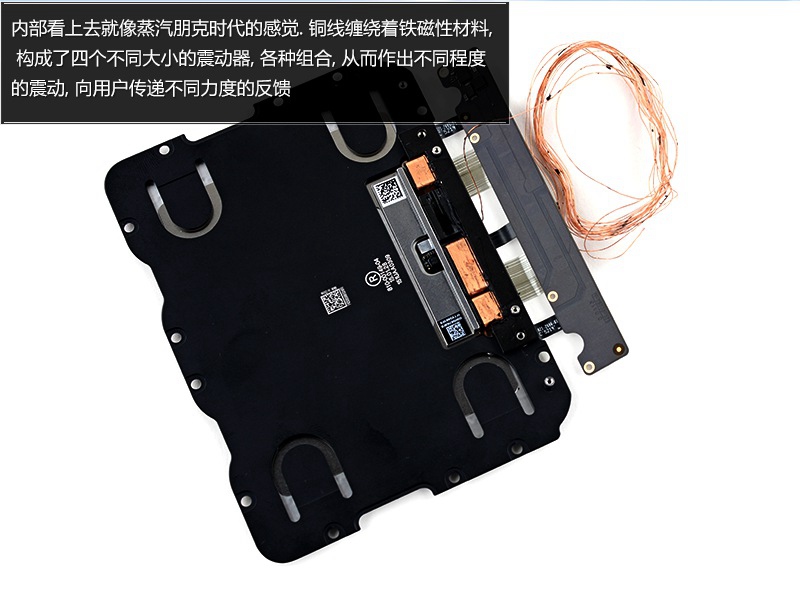

内部看上去就像蒸汽朋克时代的感觉,铜线缠绕着铁磁性材料,构成了四个不同大小的振动器,各种组合,从而作出不同程度的震动,向用户传递不同力度的反馈

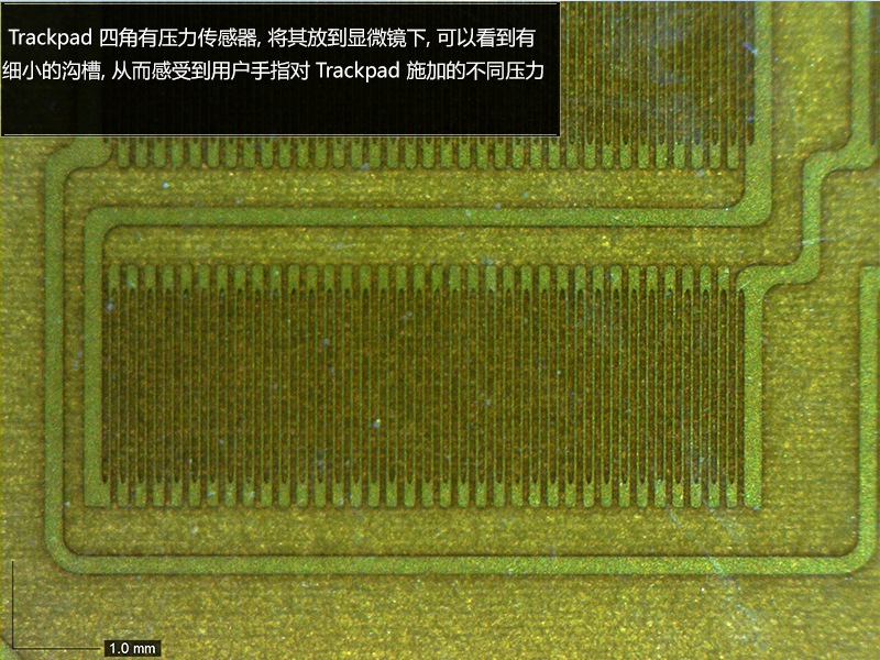

Trackpad四角有压力传感器,将其放到显微镜下,可以看到有缩小的沟槽,从而感受到用户手指对Trackpad施加的不同压力
红色芯片为Samsung S4LJ204X01,橙色芯片为Samsung 213 K9UHGY8U7A,黄色芯片为Samsung 201 K4T263140F。

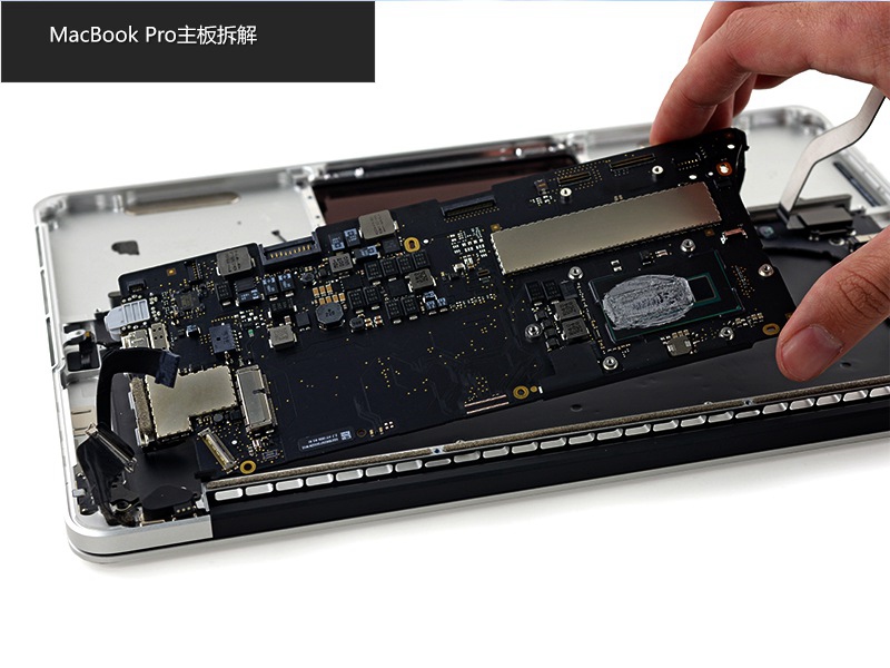

取下主板
红色部分是 NVIDIA GeForce GT 650M 显卡,橙色部分是 Intel Core-i7 3720QM) 2.6 GHz 处理器,集成 Intel Graphics HD 4000 显卡,黄色部分是 Intel E208B284 平台控制单元,绿色部分是内存条 Hynix H5TC2G83CFR DDR3L,蓝色部分是 Intel DSL3510L Thunderbolt 控制芯片

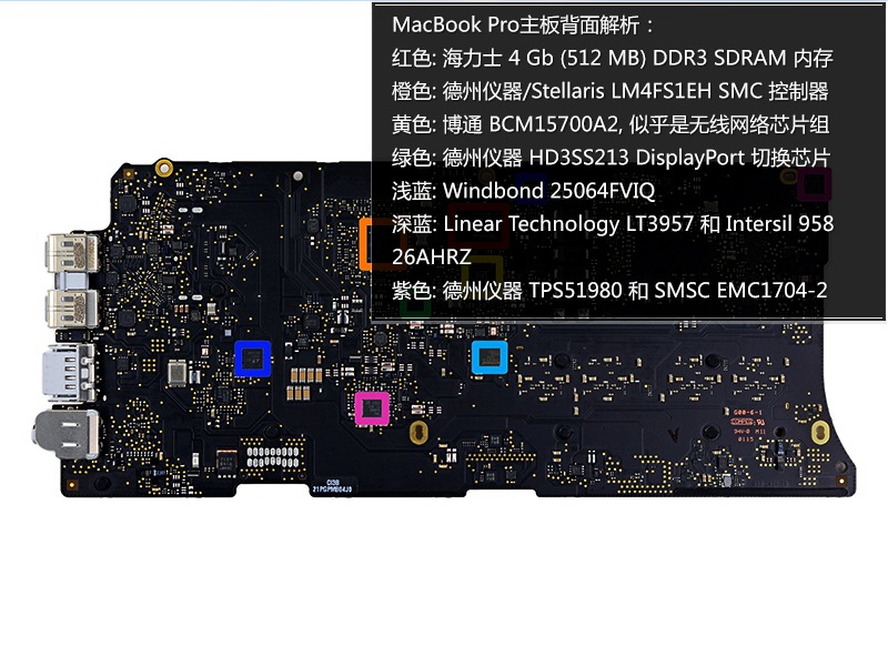

主板背面 红色是Hynix H5TC2G83CFR DDR3L内存(就是上面那个),橙色是Hynix H5G02H24AFR,黄色是德州仪器 Stellaris LM4FS1AH微控制器,绿色是R4F2113,蓝色是Maxim MAX15119,紫色是赛普拉斯半导体公司的CY8C24794-24L芯片。

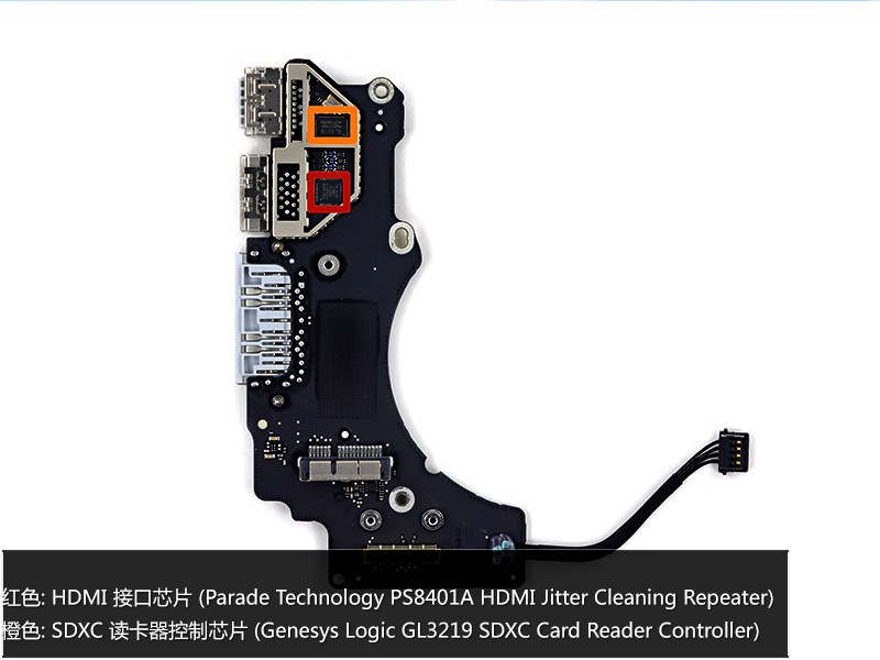

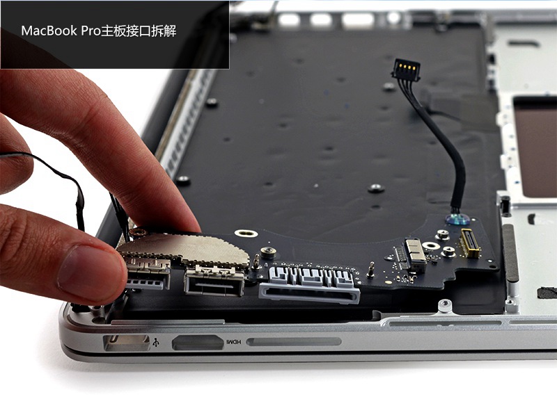

拆下外部接口 这只是右侧的接口,USB3.0和HDMI输出接口,红色部分是Broadcom BCM57100读卡器控制模块。

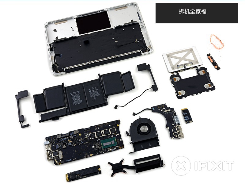

拆机全家福

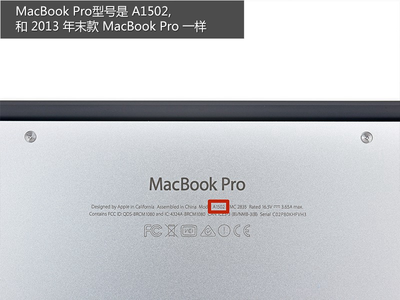

新版MacBook Pro型号是A1502.和2013年末款MacBook Pro一样
