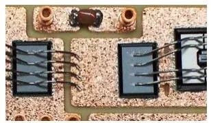

NTC安装在硅芯片的附近,以得到一个比较紧密的热耦合。根据模块的不同,NTC或者与硅芯片安装在同一块DCB上,或者安装在单独的基板上。
图1 (a) EconoDUALTM 3内部的NTC安装在靠近IGBT 的独立的DCB上
图1(b)没有底板的模块NTC,安装在靠近硅芯片的地方

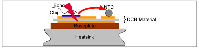

绝缘隔离措施
不管NTC处于什么位置,都被模块内部填充的硅胶所覆盖,可以满足常规工作条件下的隔离需求。如果失效,高压侧与NTC之间将产生导电通路,导电通路路径如图2所示:
图2 击穿失效时的导电通路路径
这个导电通路可以由故障发生时连接线改变位置连接而成,或者击穿时的电弧产生的等离子路径形成。 出于这个原因,内部NTC的绝缘只是满足功能性的绝缘,如果需要加强隔离,需要加入外部隔离屏障。可行的方法有:
- 把高压作为设计控制电路的参考电位,并在人可接触部分和控制电路间加入绝缘隔离屏障层。- 使用带有内部隔离的运放来检测NTC两端的电压。- 使用隔离器件如磁或光耦将NTC的电压转化为能够传输到控制电路的数字信号

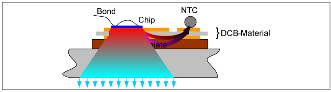

NTC的散热情况
内置NTC的模块内部的热量流动路径如图3所示
图3 电力电子模块内部的热量流动
芯片产生的大部分热量通过散热片直接散到环境中。除此之外,还有一部分热量经过DCB基板和底板传导到NTC所在的位置。 由于热量无法瞬间流动,NTC只适合测量模块稳态工作时的温度。因为相关的时间常数太小,一些瞬时现象,比如短路时产生的瞬时热量就没办法监测到。
一个重要的结论,NTC不能用于短路保护!

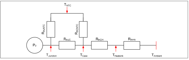

热传导路径的等效热路图如图4所示:
图4 等效热路原理图
可以得出两个结论:
1.由于连接结到NTC的路径RthJNTC上有温度的降低,热敏电阻的温度TNTC会比结温TJunction低。
2.由于同样的原因,NTC的温度会比散热片上测量的温度高。
由经验可知,对于电力电子设备,散热片的温度和NTC的温度的差值约等于10K。
如果要计算无法直接测量到的温度值,则必须知道热传导路径上Rth-chain的值。对于一个给定的模块,IGBT和二极管的相应的RthJC 和RthCH可以从数据手册得到。

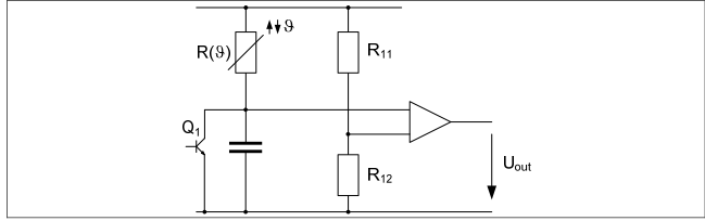

使用数字方法测量NTC
除了用分压电路的方法,NTC的阻值随温度的变化也可用于影响R-C电路的时间常数,基本电路图如图7所示:
图7 采用数字方法获得的温度的基本原理图
通过电阻R11和R12设置比较器的阈值来改变比较器的输出。输出信号Uout 用于触发晶体管 Q1来使电容放电。 由于电容的充电是受NTC的电阻R(ϑ)控制的,Uout是一个频率为 fout= g(ϑ)的脉冲。
为了从Uout得到实际的温度值,只需要计算固定周期内的脉冲数就可以了。脉冲数与温度的之间的对应关系,可以用解析表达式或用查表方式获得,对于两个标定点之间的数值可以由插值方法得出。
