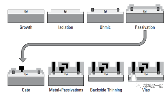

典型的GaN射频器件的加工工艺主要包括如下环节:外延生长-器件隔离-欧姆接触(制作源极、漏极)-氮化物钝化-栅极制作-场板制作-衬底减薄-衬底通孔等环节。
外延生长
采用金属氧化物化学气相沉积(MOCVD)或分子束外延(MBE)方式在SiC或Si衬底上外延GaN材料。
器件隔离
采用离子注入或者制作台阶(去除掉沟道层)的方式来实现器件隔离。射频器件之间的隔离是制作射频电路的基本要求。
欧姆接触
形成欧姆接触是指制作源极和漏极的电极。对GaN材料而言,制造欧姆接触需要在很高的温度下完成。
氮化物钝化
在源极和漏极制作完成后,GaN半导体材料需要经过钝化过程来消除悬挂键等界面态。GaN的钝化过程通常采用SiN(氮化硅)来实现。
栅极制作
在SiN钝化层上开口,然后沉积栅极金属。至此,基本的场效应晶体管的结构就成型了。
场板制作
栅极制作完成后,继续沉积额外的几层金属和氮化物,来制作场板、互连和电容,此外,也可以保护器件免受外部环境影响。
衬底减薄
衬底厚度减薄至100μm左右,然后对减薄后的衬底背部进行金属化。
衬底通孔
通孔是指在衬底上表面和下表面之间刻蚀出的短通道,用于降低器件和接地(底部金属化层)之间的电感。
