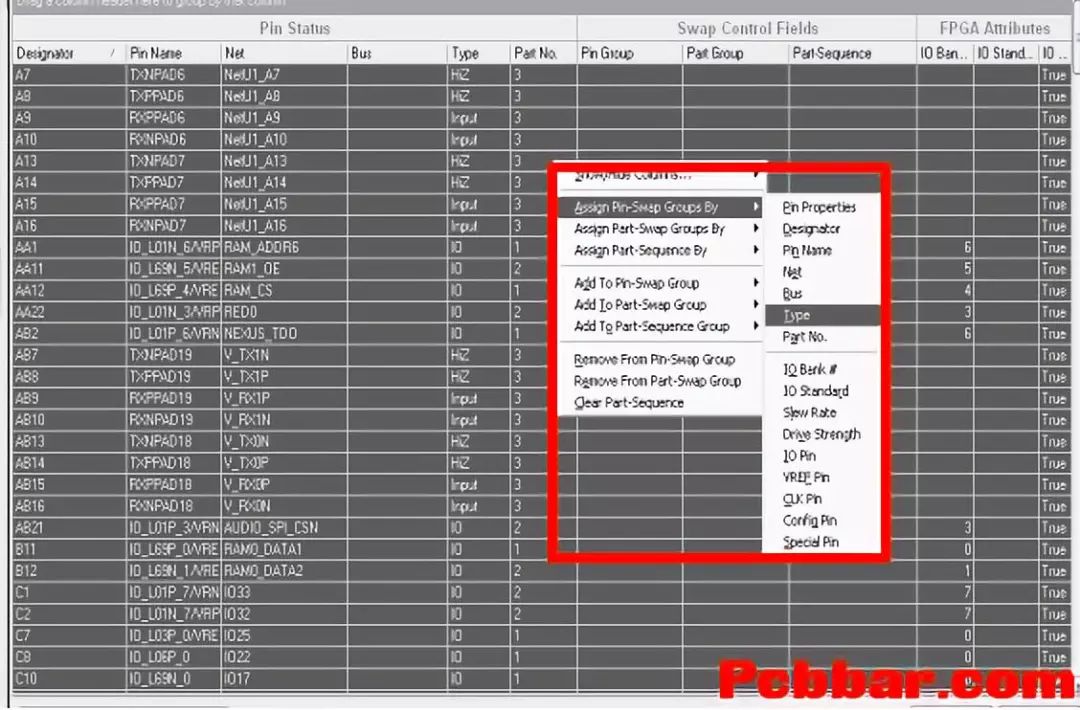

然后在菜单“Tools”选“Pin/Part Swaping”下的 Configure 配置如图(三)
图三
然后双击芯片U1弹出图(四)
“Ctrl+A”全部选中器件,右击选“Type”,然后单击“OK”返回到图(三)对话框,
U1条目中“Pin Swap”中钩中选项,再单击“OK”即可。
图四

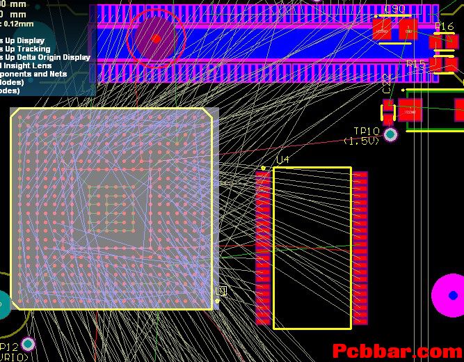

然后在菜单“Tools”选“Pin/Part Swaping”下的“Automatic Net/Pin Optimizer” 即自动完成管脚优化。
图五 管脚优化后

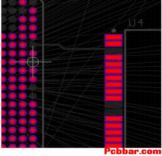

(B) 芯片管脚交换是如何进行交换的
为了方便布线,往往也需要将多管脚的芯片进行交换.如图(六),把默认飞线连接的一根线管脚交换到图示位置
图六
通过菜单"Tools"选"Pin/Part Swaping”下的"Interactivc Pin/Net Swaping",然后分别占击要交换的两个管脚即可。如图(七)
