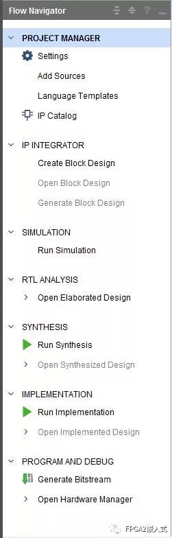

Step1,找到Vivado的设计流程框:

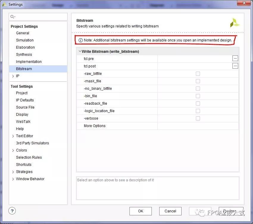

Step2,打开设置菜单,并选择BitSream子选项。此时,可以看到提示:Open Implemented Design后有更多的设置项可用:

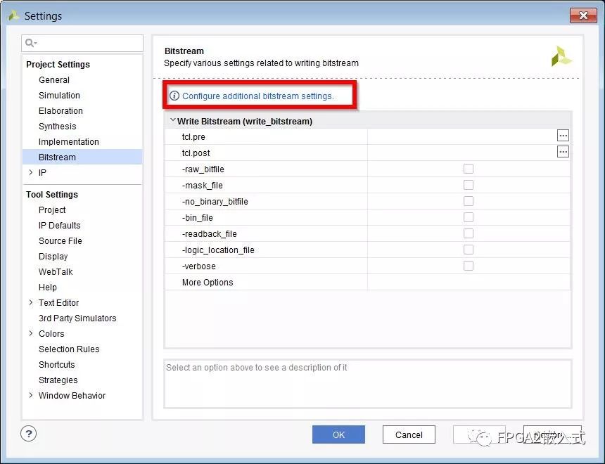

Step3,当我们Open Implemented Design后,再打开这个BitSream设置菜单选项,会发现提示为Confgure additional bitstream settings,此时可以单击进入更多的设置菜单:

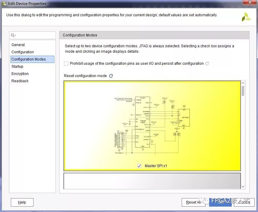

Step4,当我们单击进入更详细的菜单后有很多设置项,当我们打开Configuration Modes这是子设置项后,我们可以看到FPGA的各种配置模式:SPI、SelecMap、Master、Slave等,这里包括这些配置模式的参考电路和其它设置项:

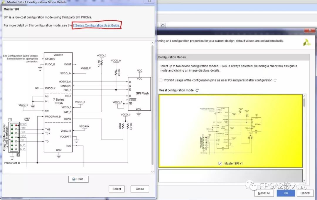

Step5,打开MasterSPIx1,可以看到电路和帮助链接(7 Series Configuration User Guide),单击这个链接打开后就可以对应的帮助文档。至此,我们就可以通过这些电路和链接对应的帮助文档来学习FPGA的配置模式。

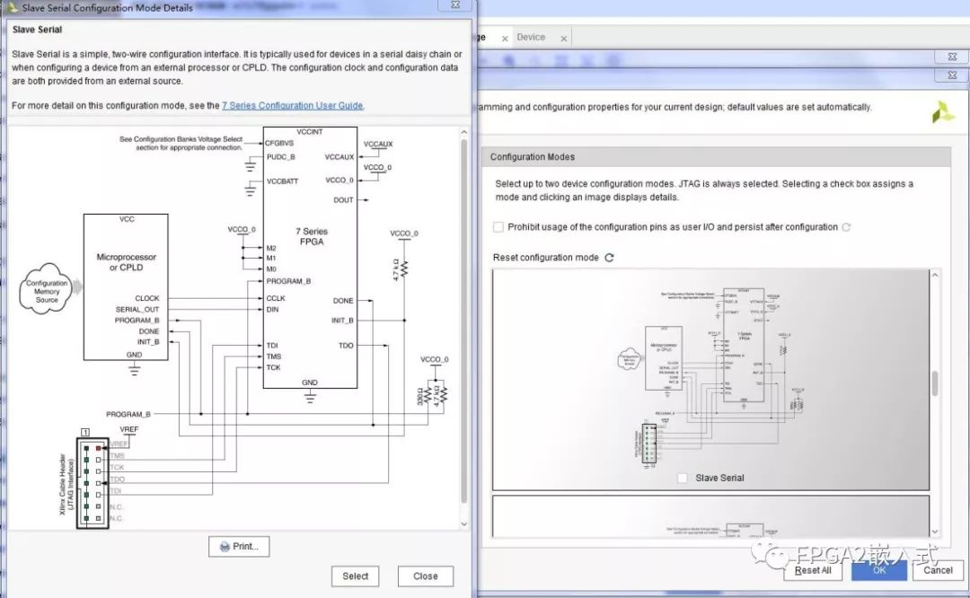

我们再打开SlaveSerial模式,在这里,可以看到电路的设计设计是可以通过外部CPLD或者MCU单片机来配置FPGA,所以有些板子你可能很奇怪只看到了FPGA+DSP而没有看到任何FLASH外设的时候,很可能就是采用DSP来配置FPGA的,FPGA的配置数据就存储在DSP的FLASH中:
