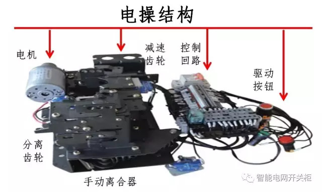

1、电机:全封闭DC-24V永磁电机,体积小,扭矩大,惯性力小,绝缘等级为F级,内置过热保护开关,可防止过热损坏电机。
2、电机壳体:壳体为硬质铝合金,经阳极氧化处理和聚酯粉末涂层,耐腐蚀性强,防护等级为IP67,有IP68和防爆型供选择。
3、手动结构:操作手柄设计保证安全可靠、省力、体积小。插入手柄时应能够同时扳动离合器分离电机驱动齿轮、只有分离了脱扣式齿轮咬合方可进行手动操作。拔出操作手柄后,离合器自动复位。
4、自锁(电机闭锁): 电机控制器应带有有电路自锁功能,防止反转和线路电容脉冲引起继电器意外吸合发生电机误动作。
5、指示器:指示器安装在明显位置可以观察开关位置。
6、开关扭矩保护:应提供电机扭矩过载保护,在开关齿轮卡涩有异物电机拉不动时,控制器要自动断开电机电源,更有效的保护开关和电动执行机构不受损坏。
7、限位开关:机械电子双重限位。机械限位依靠行程开关的辅助线路和齿轮机械的配合,齿轮旋转正常操作安全可靠,齿轮不能旋转到位时,电子限位开关由脉冲时长来控制。

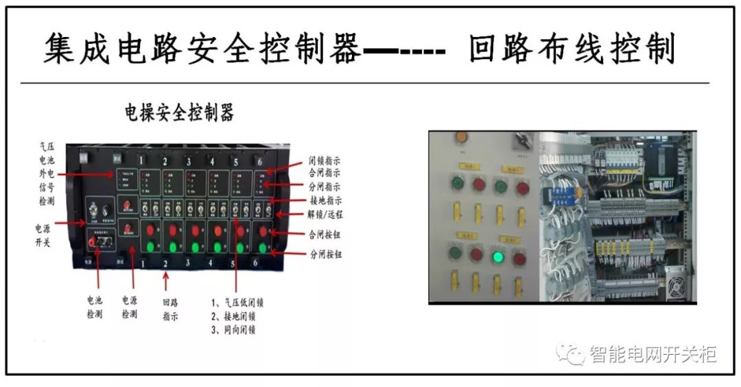

三、多回路开关柜的操控逻辑
断路器的控制回路是最基础的二次回路

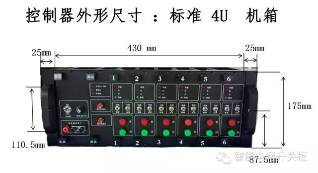

SZLL-6160 是配电网自动化操作的安全控制器产品,这种集成一体化的开关控制器集高效、可靠、安全、灵活、紧凑于一身,能适应各种恶劣的环境。
紧凑化、模块化设计能可满足未来开关柜升级改造、扩容的需要。产品其独特的电子化和机械连锁设计、扭矩驱动恒流保护系统,确保操作人员安全,也能及时处理机械传动故障。

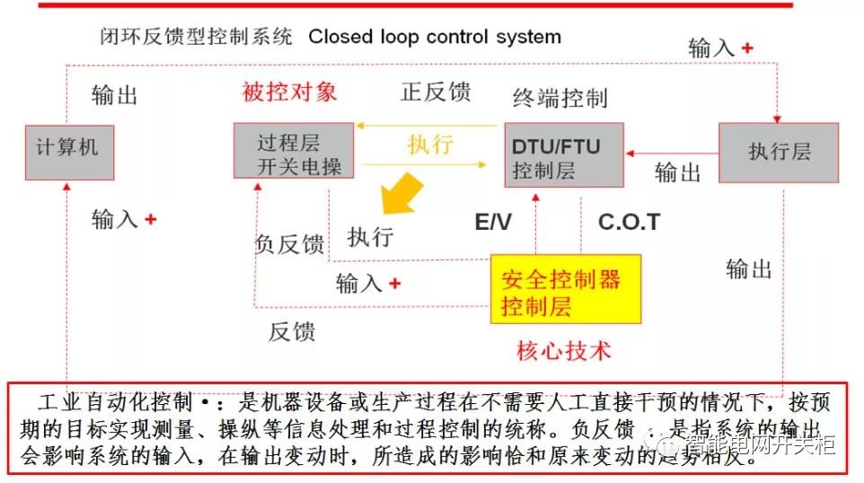

控制回路有开环和闭环的区别。开环控制回路,指输出是根据一个参考量而定,输入和输出量没有直接的关系。而闭环回路则将控制回路的输出再反馈回来作为回路的输入,与该量的设定值或应该的输出值作比较。闭环回路控制又叫反馈控制,是控制系统中最常见的控制方式。
