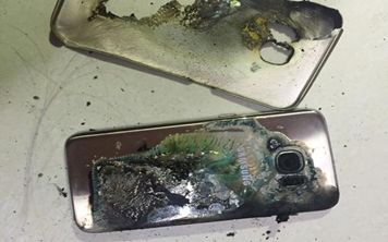

早期的个人电子设备因为功耗较小多采用干电池供电,伴随着手机、平板电脑等手持设备的普及,能量密度比较高的锂离子电池逐渐走进千家万户。近年来电动车、无人机等大量商品化,更大大尺寸及更高能量密度的锂电池得到广泛应用。在享受科技进步带来的方便和可乐的同时,你可曾意识到天天伴随你左右的很多产品,随时随地可能变身夺命杀手,给个人、家庭和社会造成巨大损失?媒体上不时爆出因充电宝、电动车自爆自燃酿成火灾事故或人身伤害,而举世震惊的三星手机爆炸起火案几乎将三星公司多年积累的品牌形象一举摧毁,至今影响尚未完全消除。
图1: 三星手机爆炸起火图
而很多触目惊心的电子设备爆炸起火的根本原因,都和锂电池质量缺陷有关。锂电池的的使用涉及人命关天的大事,需要电子工程师在设计阶段高度重视。

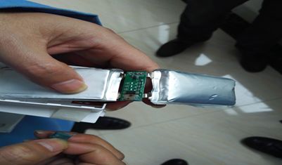

电芯和保护板需要装进电池盒内才能成为真正意义上的电池,一种方式是直接内置在产品内部,还有很多是独立封装为一个电池盒,然后作为一个整体部件直接安装固定在产品上。图2是发生烧焦冒烟轻微事故产品的电池盒拆解图。
图2:电池盒拆解图
该电池为两个电芯串联形式,即图中左右两个银色模块。两个电芯的中间是电池保护功能板,左边电芯下边是电池盒。从图上可以明显看到右边的电池电芯已严重起鼓,中间的电池保护板上有明显的烧焦痕迹,因为保护板发挥了作用,在存在质量问题的电芯发生漏液爆炸冒烟起火前及时切断了充电电路,从而避免了可能导致的严重事故。

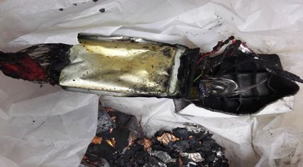

在另一起电子产品自燃事故中,经过分析排查,着火是由设备配置的锂电池自燃导致,自燃后的电池残片如图3所示。
图3: 自燃后的电池残片
进一步追查发现,电芯厂商产品品质管控不严,电芯本身存在安全隐患;电池保护板相关参数设置不合理,特别是过充过放电流设置过大,无过热保护功能,导致有隐患的电芯充放电时过热起鼓,保护电路不能及时切断电路,最终导致电芯破裂,电解液大面积流出,遇到空气后冒烟起火。
