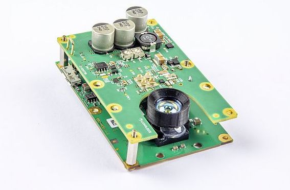

为证明这一点,Lumileds和Melexis的工程设计团队开发了一个评估套件,可使客户以高达40MHz的高频运行LUXEON IR LED。LUXEON IR LED的固有特性可实现TOF运行所需的干净且可重复的响应曲线。
▲ 来自Lumileds和Melexis的工程师已展示了高达40MHz的LUXEON IR LED的运行,从而支持940nm和850nm、范围为3米的飞行时间应用。
Lumileds CPAT EMEA总监Erno Fancsali说:“Lumileds开发的照明器评估套件可将光脉冲的上升和下降时间缩减至6 ns,这比其他类似LED设备缩短了1/4。凭借可与基于VCSEL解决方案相媲美的精度和范围,该照明器卡支持基于LED的TOF系统,同时可降低整体系统成本。”
Lumileds LUXEON IR系列高级产品经理Wouter Schrama说:“LUXEON IR LED 的高频运行实现这一突破,支持新的 TOF 应用,这些应用先前受到成本或眼睛保护的约束。此开发将有助于使更广泛的产品具有低成本且保护眼睛的距离测量功能,这些产品包括驾驶员监测系统、物流导航、手势识别系统和无人机。根据要求可提供 60°、90° 和 150° 视角以及850nm和940nm的Lumileds LED照明器。”
