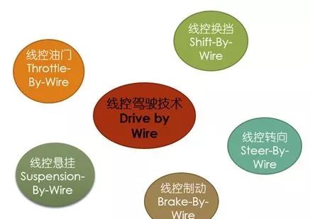

线控底盘主要有五大系统,分别为线控转向、线控制动、线控换挡、线控油门、线控悬挂。而转向和制动则是面向自动驾驶执行端方向最核心的产品,其中又以制动技术难度更高。
图1 面向自动驾驶线控底盘组成
图2 线控底盘组成

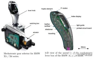

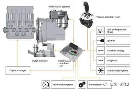

二、线控换挡

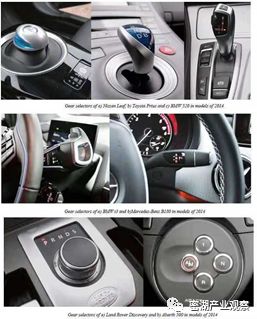

线控换挡当前技术由传统的机械手动档位变化为手柄、拨杆、转盘、按钮等电子信号输出的方式。线控换挡对燃油车自动变速器的控制方式不会改变,技术难度小,行业格局比较稳定,新进企业有一定机会,但需要与客户深度绑定,该技术对自动驾驶影响不大。
图4 燃油车发动机与变速器控制系统
图5 线控换挡的执行机构形式

图6 线控换挡机构的主要组成
线控换挡技术发展已经发展的非常成熟,未来新能源汽车继续普及,将会是整车标配,有很多的资源可以借助,不会成为技术发展瓶颈。

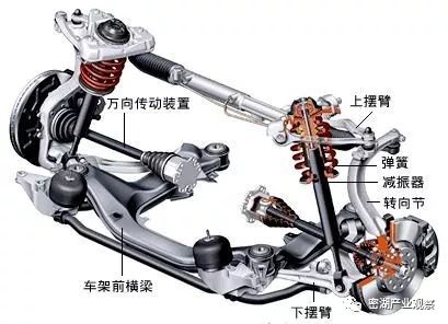

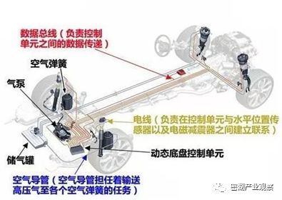

三、线控空气悬架
当前技术已经比较成熟,受限于成本目前绝大多数应用于高端车辆,与自动驾驶关系不大,行业格局稳定。组成部件主要有:空气弹簧、储气罐、高度传感器、减震器、气泵、电控单元。下面两图能够看到传统车辆的悬挂与空气悬挂的对比,可以看到相对传统悬架,空气悬架增多了汽车电子的控制系统。
图7 传统汽车悬挂
图8 空气悬挂系统

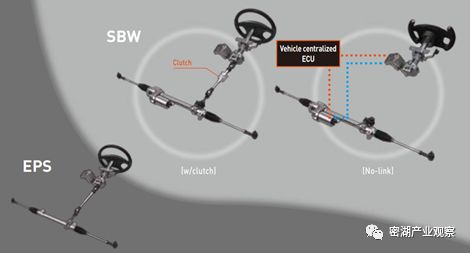

SBW(steering by wire)的发展与EPS一脉相承,其所用到的关键部件在EPS中一样有应用,其系统相对于EPS需要有冗余功能。
目前SBW系统有两种方式:
取消方向盘与转向执行机构的机械连接,通过多个电机控制器来增加系统的冗余度
在方向盘与转向执行机构之间增加一个电磁离合器作为失效备份,来增加系统的冗余度
图11 传统EPS系统组成
图12 SBW系统的两种方式

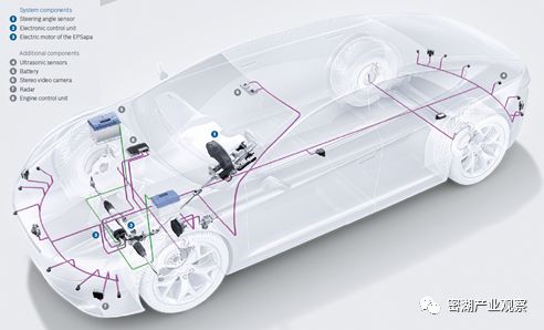

图13 Bosch面向自动驾驶的线控转向系统架构

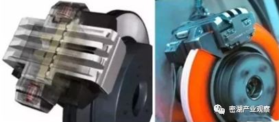

•EMB: Electro Mechanical Brake采用电子机械装置代替液压管路,执行机构通常安在轮边,也可称为:分布式、干式制动系统。

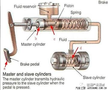

线控制动系统是在传统的制动系统上发展而来的,下两图可以看到线控制动系统和传统制动系统的对比。线控制动系统执行信息由电信号传递,相对来讲制动压力相应的更快,进而刹车距离更短更安全,车辆操控性更好。
17 传统制动系统与线控制动系统对比
图18 传统制动系统结构图图

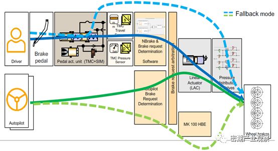

EHB根据技术方向还分为三类:
电动伺服:电机驱动主缸提供制动液压力源,代表产品Bosch Ibooster, NSK
电液伺服:采用电机+泵提供制动压力源,代表产品Continental MK C1, 日立
电机+高压蓄能器电液伺服:ADVICS ECB
以上关键部件包括:电机、电磁阀、油泵、电液控制单元、蓄能器,这些部件集成在一起,形成了机电液集成程度非常高的EHB产品。

EMB技术难点:
1、由于去除了备用的液压制动系统,EMB需要高可靠性,还需要可靠性更高的总线协议
2、制动能量需求比较大1-2kw电机,12V系统比较难负载,42或48V高压系统
3、制动器需要能够耐高温,质量轻,成本低
4、需要更好的抗干扰能力,抵制车辆运行中遇到的各种干扰信号
EMB技术优势:

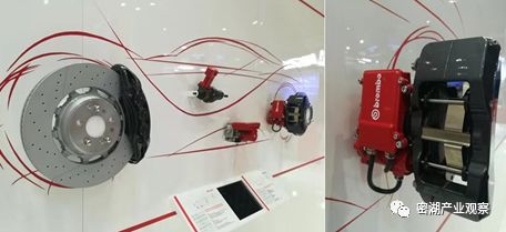

1、响应时间更短:Brembo号称90ms< Ibooster 120ms
2、体积更小:省去液压管路的体积
3、没有液压系统,不会有液体泄漏
表3 EMB主要供应商
图23 Brembo EMB样机
图24 Siemens VDO EMB样机

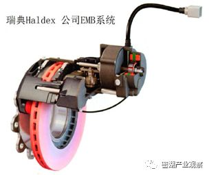

图25 瑞典瀚德EMB样机
线控制动,EHB国外厂商技术发展已经比较成熟,但严格意义讲还不适应于L4自动驾驶,国内此项技术在努力追赶;EMB还处在研究阶段,目前看较难有突破。
