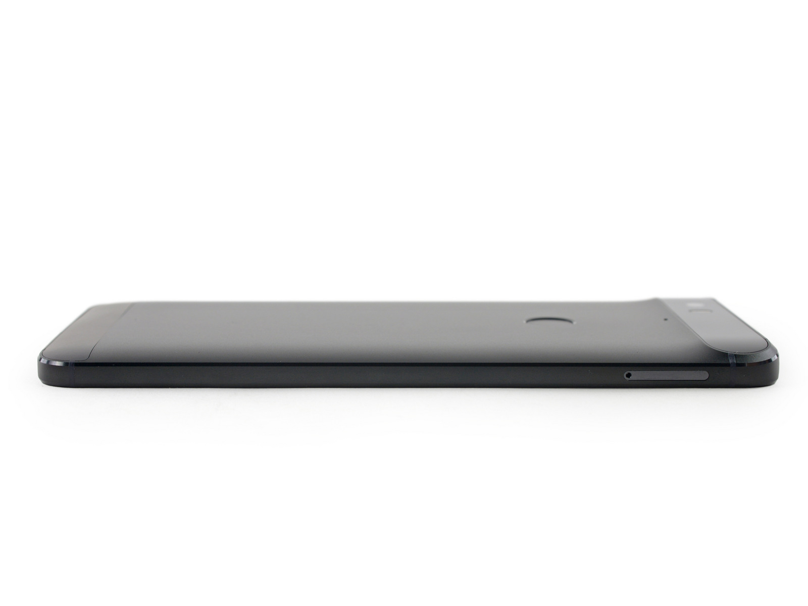

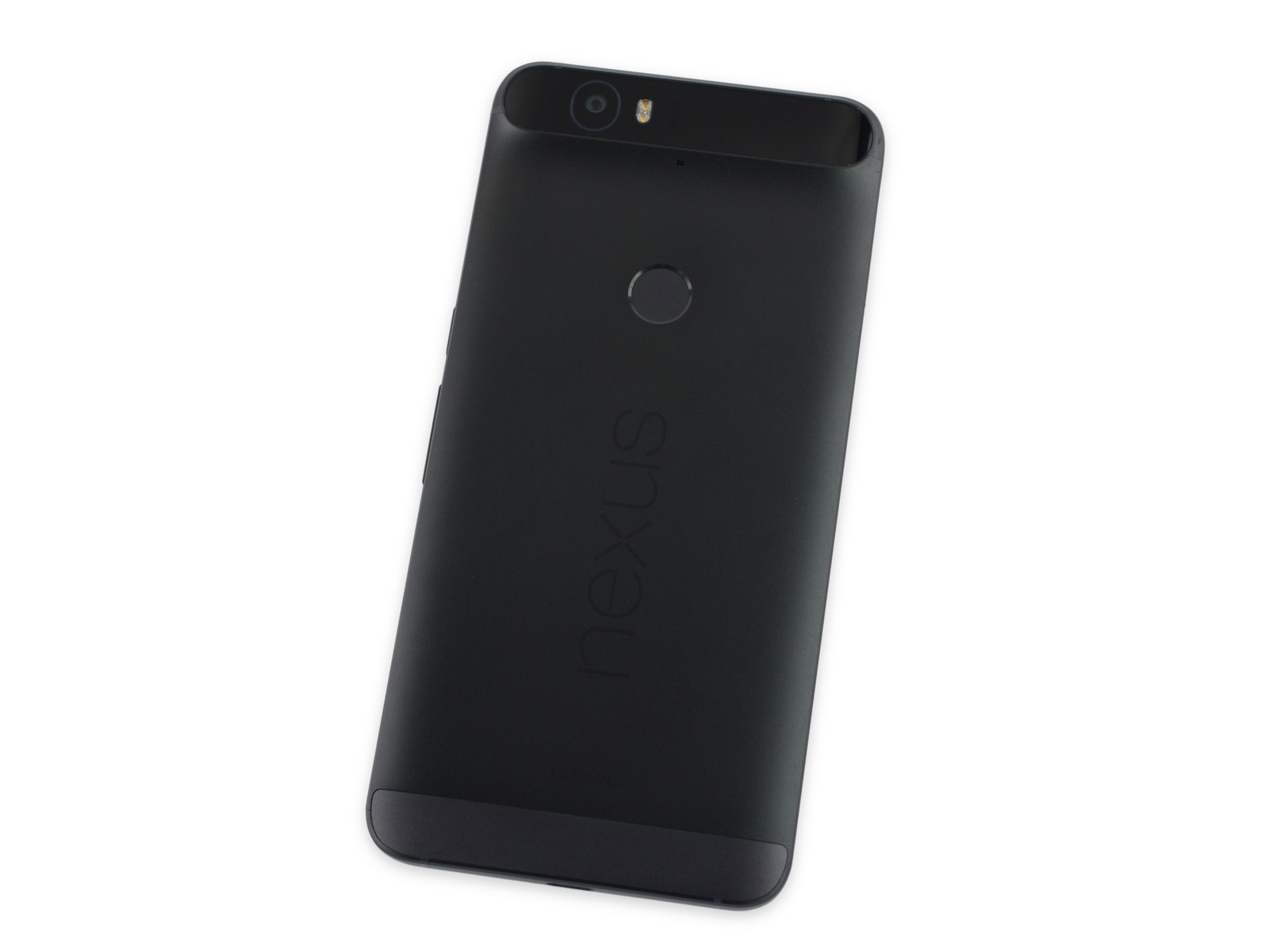

Nexus 6P的金属机身采用了航空级阳极氧化铝工艺,此外,在机身顶部摄像头区域还加入了部分玻璃材质。由于配备了4K摄像头,机身顶部凸出,不过通过曲线过渡还是确保了一定的美观性。
Nexus 6P
Nexus 6P

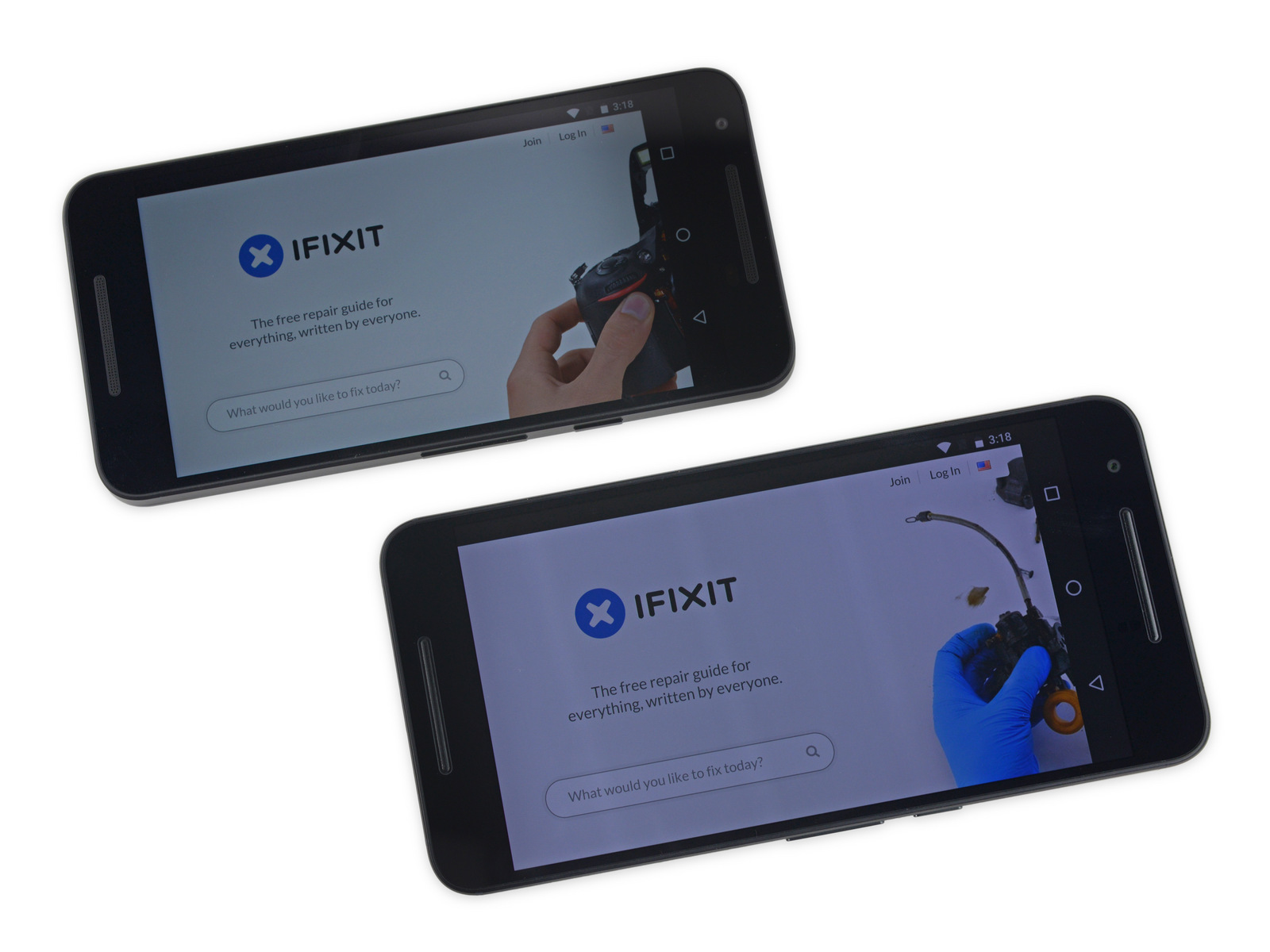

Nexus 5X与Nexus 6P的一个重要区别就在于屏幕。
Nexus 5X和Nexus 6P

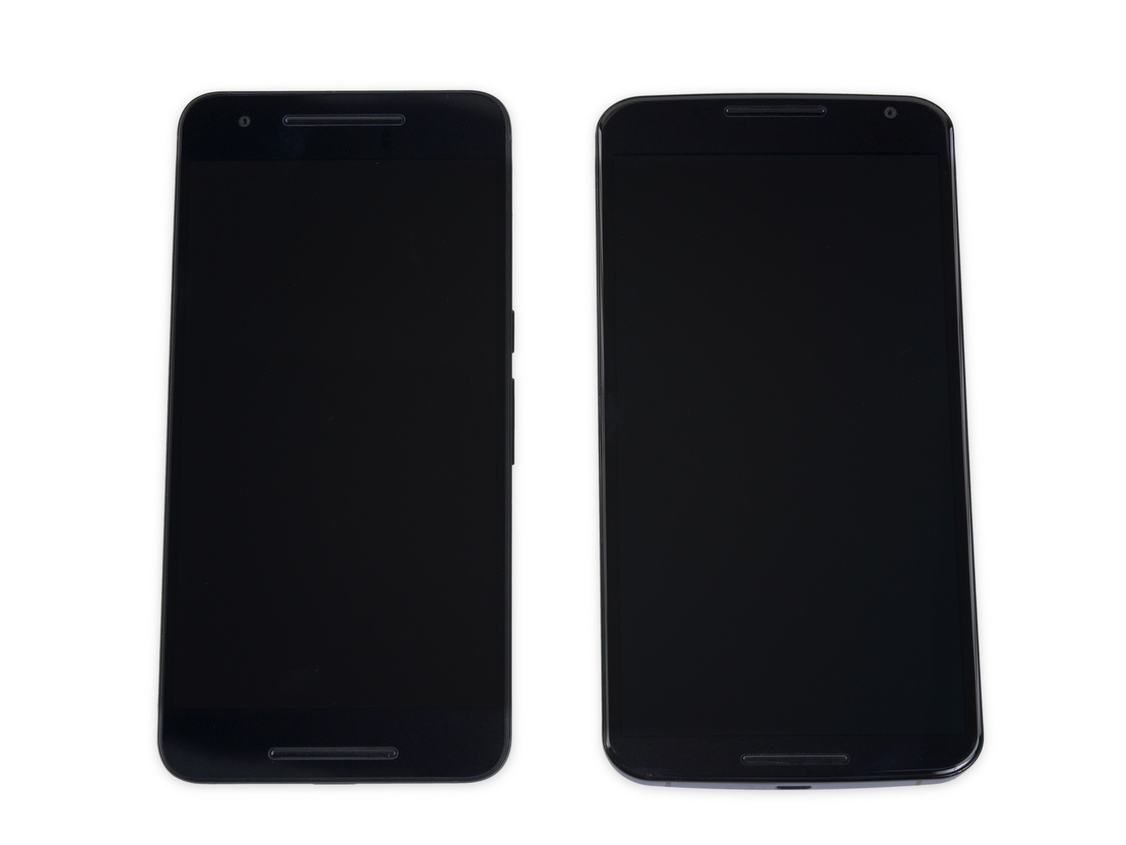

Nexus 6P与Nexus 6相比十分相像,不过仔细观察还是会发现Nexus 6P要相对“瘦高”一些。
Nexus 6P与Nexus 6对比

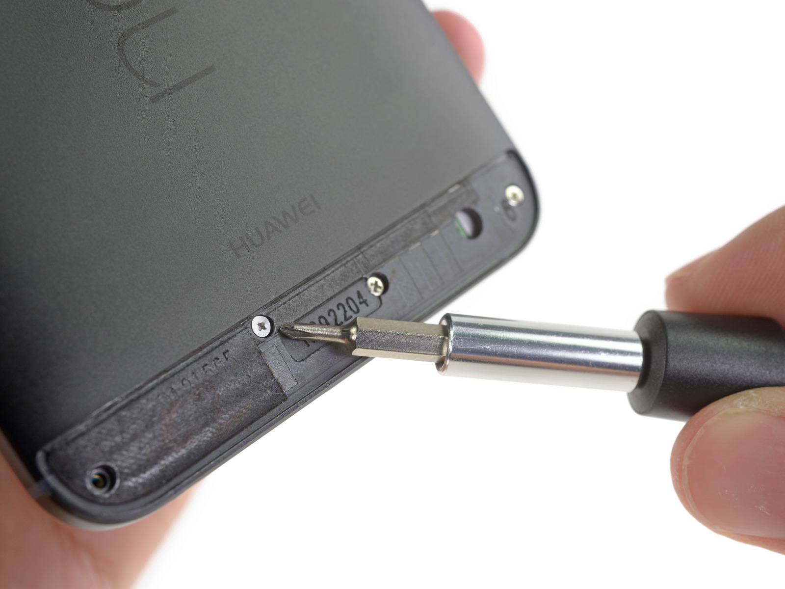

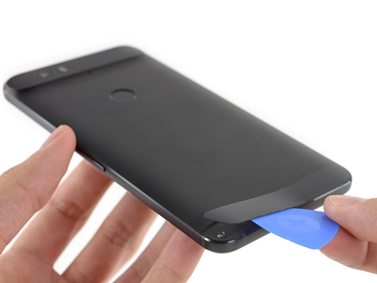

在进一步了解了Nexus 6P后我们就开始正式拆解。Nexus 6P采用了一体式设计,去螺丝化。ifixit团队从机身背部下方的塑料封条开始,借助工具轻松将其撬开。
Nexus 6P
在塑料面板下方会露出四颗螺丝。ifixit团队指出,机身背部的这块塑料板存在机身过热后脱落的可能。
Nexus 6P

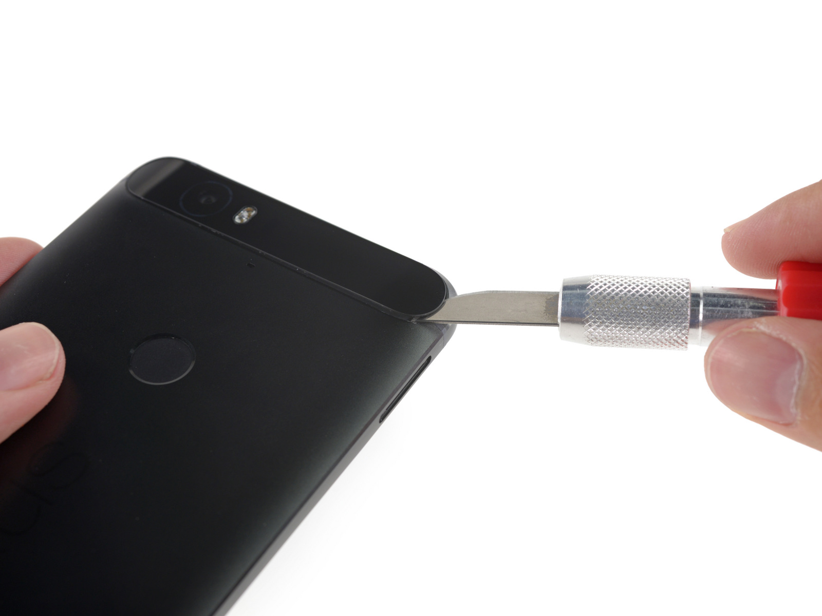

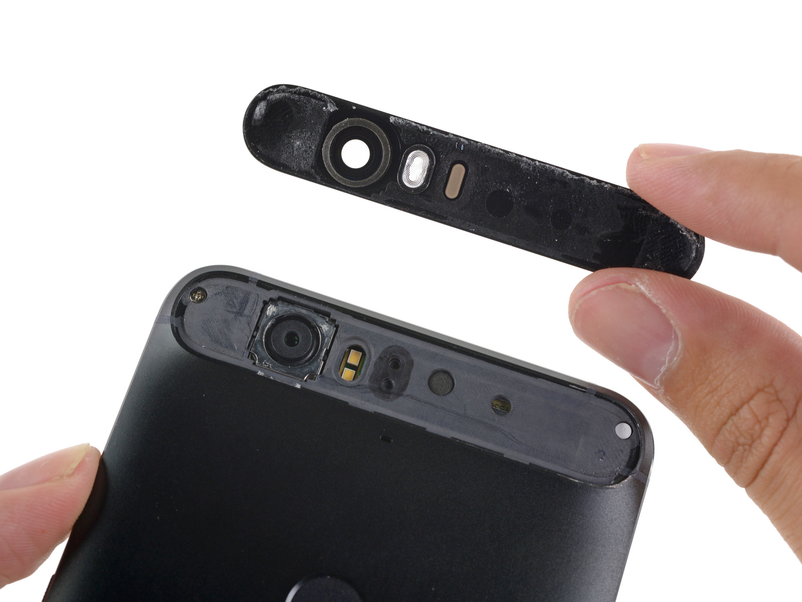

相对于机身底部易拆的塑料封条,机身顶部的玻璃封条则要费些功夫。同时由于材质等原因,这块玻璃的拆解很费功夫且存在风险。此外,这块玻璃封条与机身粘合十分紧密,需要借助金属刀片才能分离。
Nexus 6P机身顶部玻璃
Nexus 6P拆解
费了一番功夫之后终于将机身后壳分离了出来。Nexus 6P内部结构十分复杂

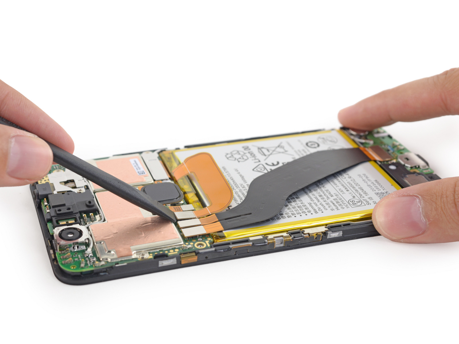

电池上方有长长的排线(连接主板与子板),因此必须先将其取下,好在这并不费劲儿。
Nexus 6P拆解

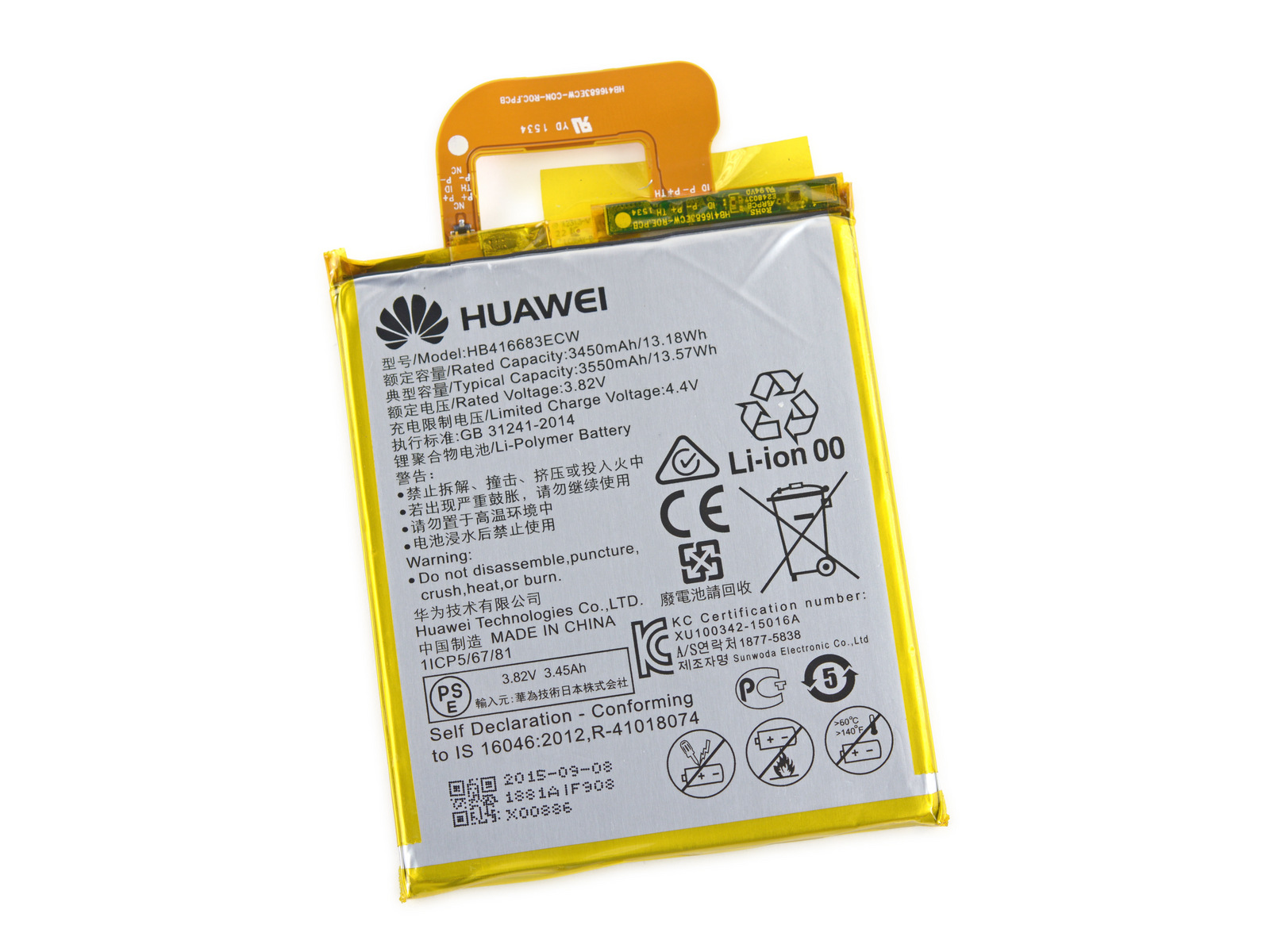

接下来就是取下电池,由于采用了强力的粘合剂,取下电池成为“体力活”。
Nexus 6P电池拆解
Nexus 6P电池规格为3.82V/13.18Wh/3450mAh,比Nexus 6多了230mAh,比iPhone 6s plus更是多出了700mAh。

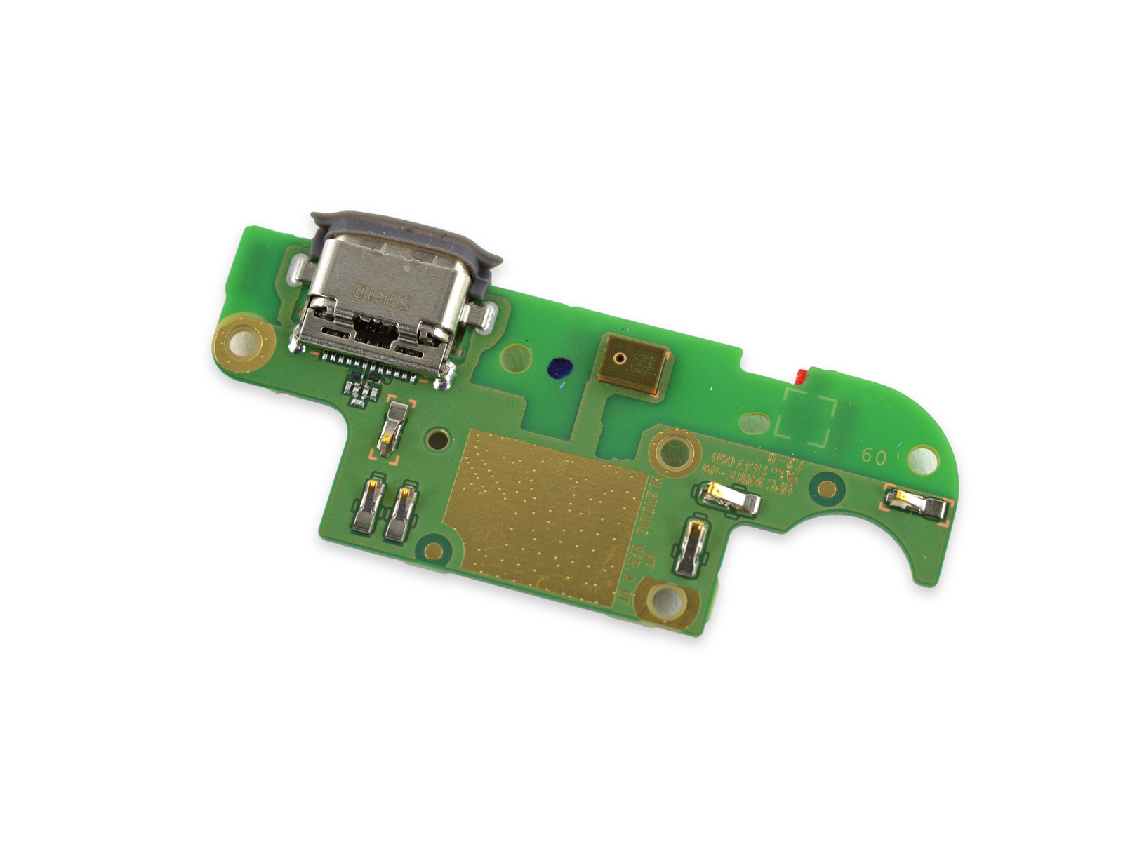

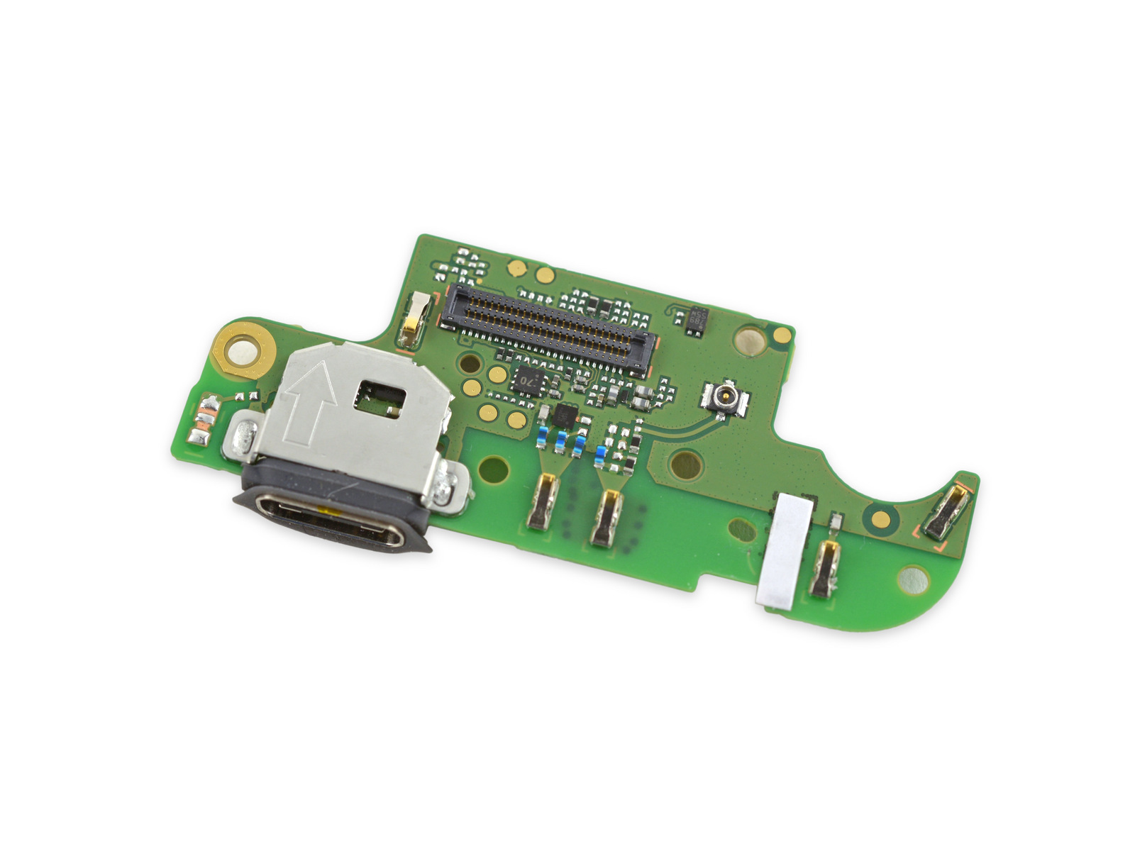

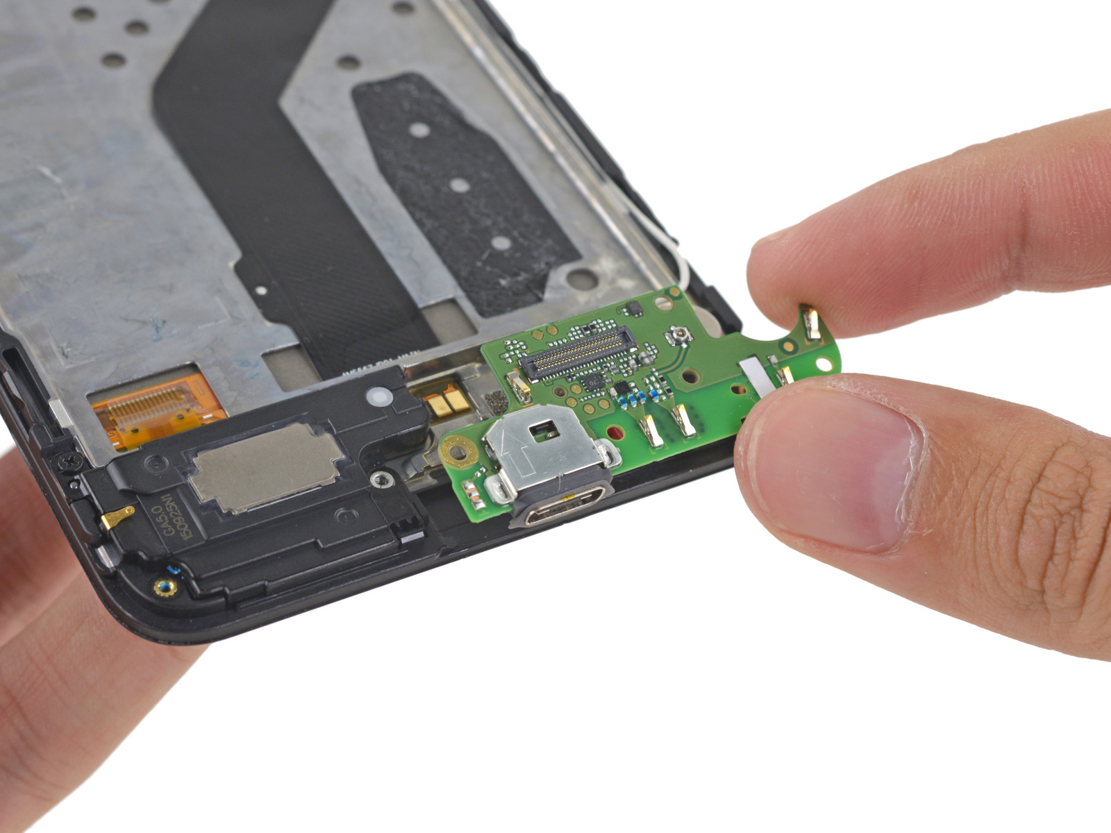

接下来要看的就是安置Type-C接口以及LTE天线等相关元件的子板,这种与主办分离的设计方式有利于后期维修和更换。
Nexus 6P子板
Nexus 6P子板
在子板的另一侧还有一枚降噪麦克和振动马达、扬声器的触点。
Nexus 6P子板

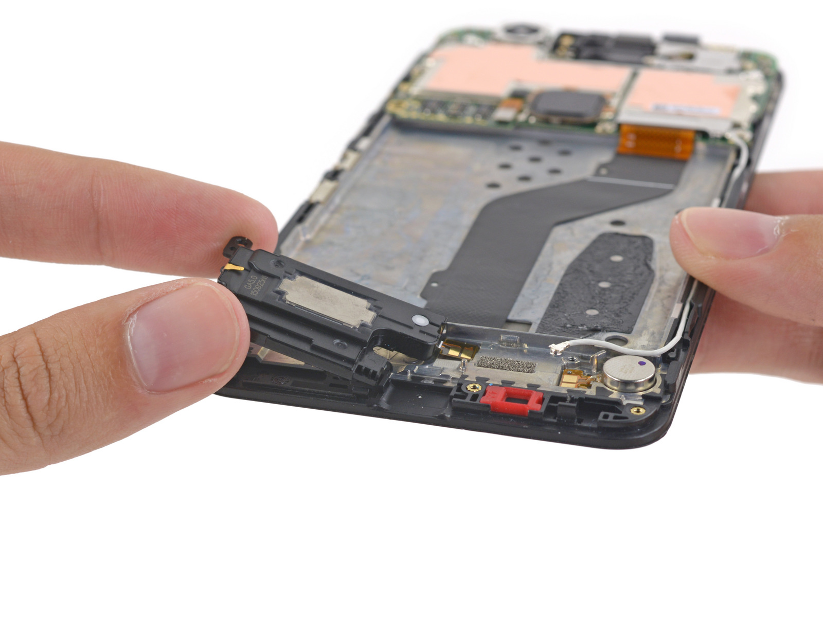

Nexus 6P的扬声器就位于上面这块子板的一侧,与Nexus 6的设计相仿。
Nexus 6P扬声器
Nexus 6P扬声器

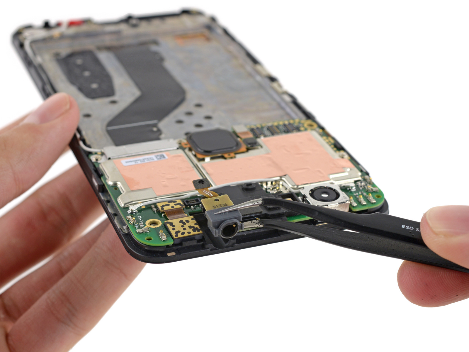

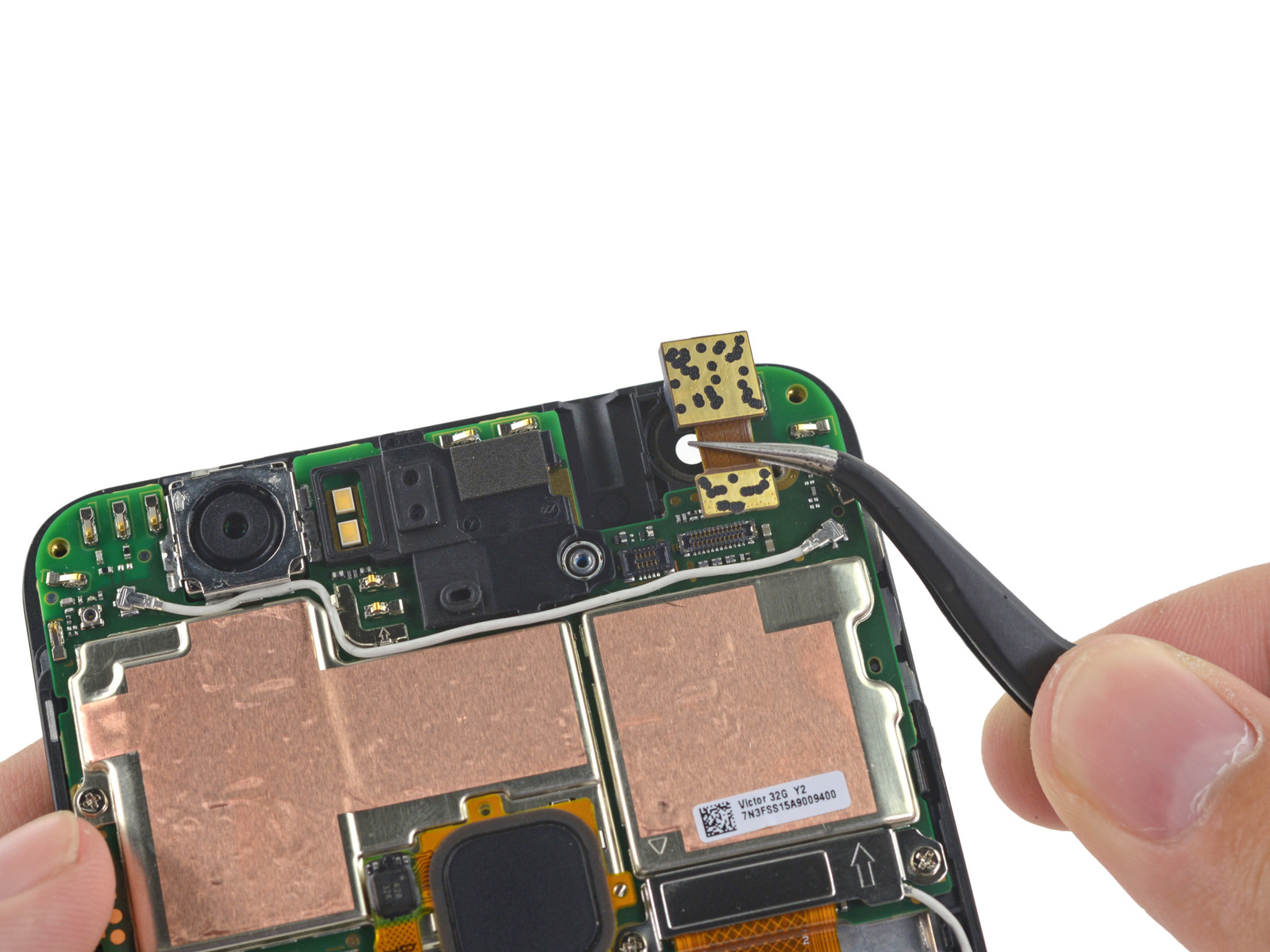

接下来是位于机身顶部的耳机接口。800万像素F/2.4,1.4微米的前置摄像头同样位于这里,Nexus 5X采用的是500万像素前置摄像头。
Nexus 6P耳机接口
Nexus 6P前置摄像头

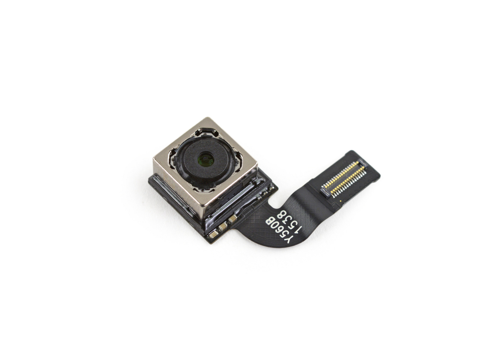

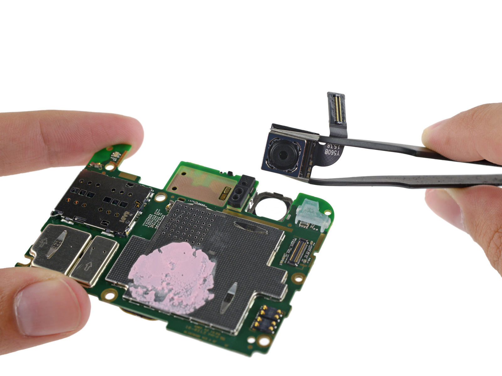

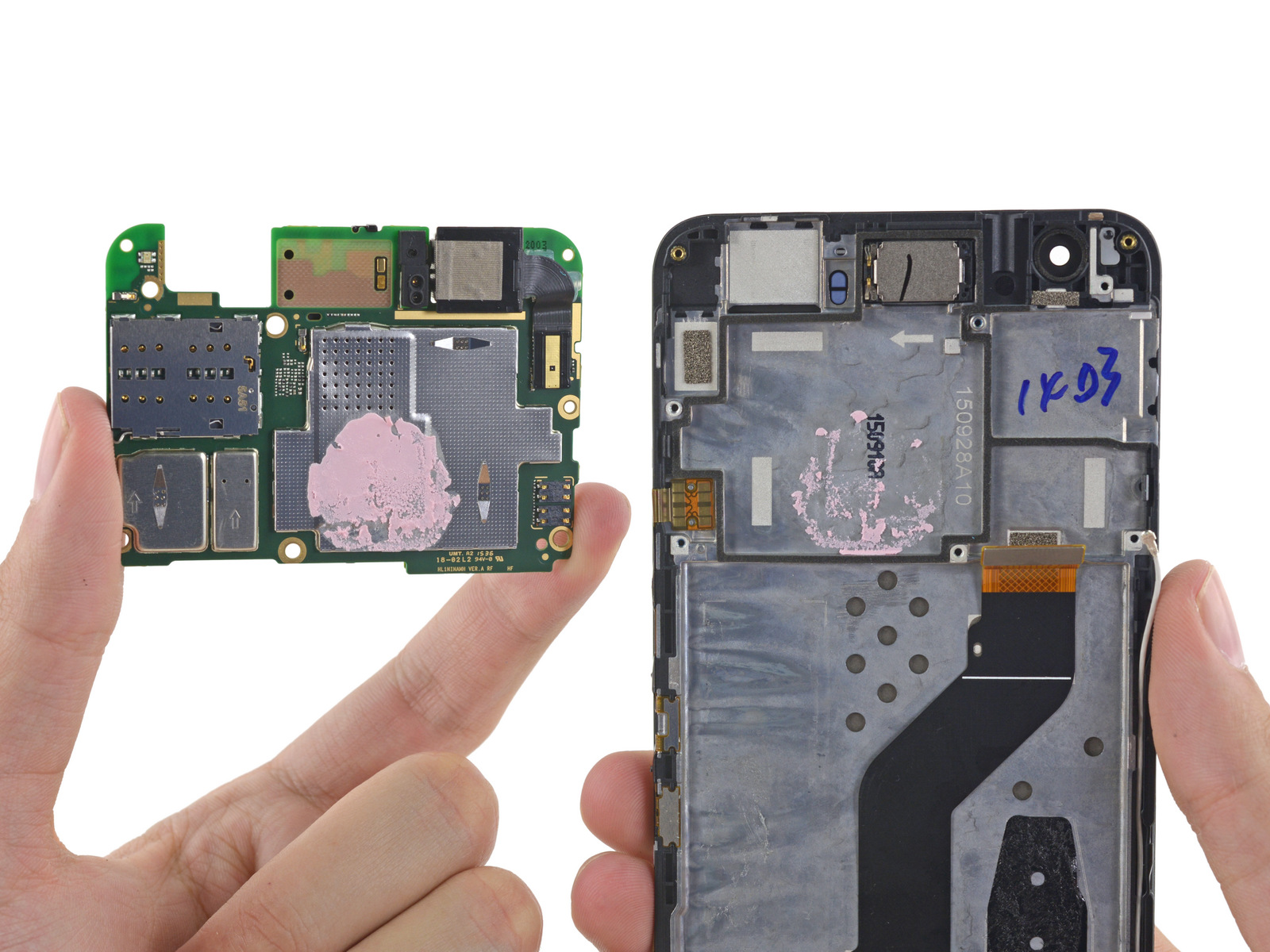

接下来就是取下主板,在这里并未采用粘合剂固定,所以很轻松。不过值得一提的是,后置摄像头也一起跟了下来。
取下主板
当然后置摄像头并非是固定在主板上,而是其支架固定在主板上,所以取下摄像头也很轻松。(当然这也意味着,想要访问后置摄像头就必须先把主板取下来。)1230万像素摄像头,索尼IMX377传感器,F/2.0,支持EIS电子防抖算法,可拍摄4K和240fps慢动作视频。
Nexus 6P主摄像头
Nexus 6P主摄像头

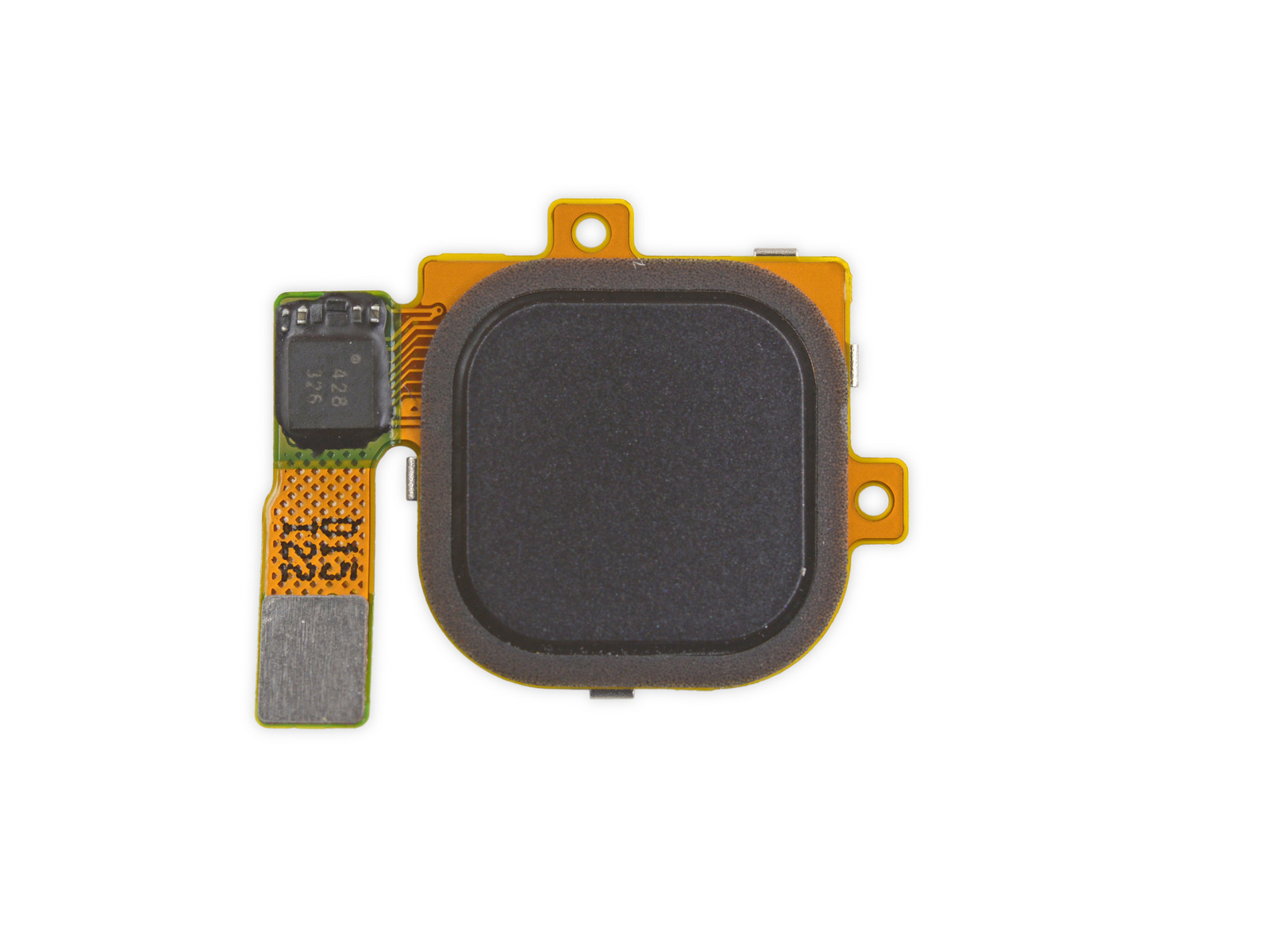

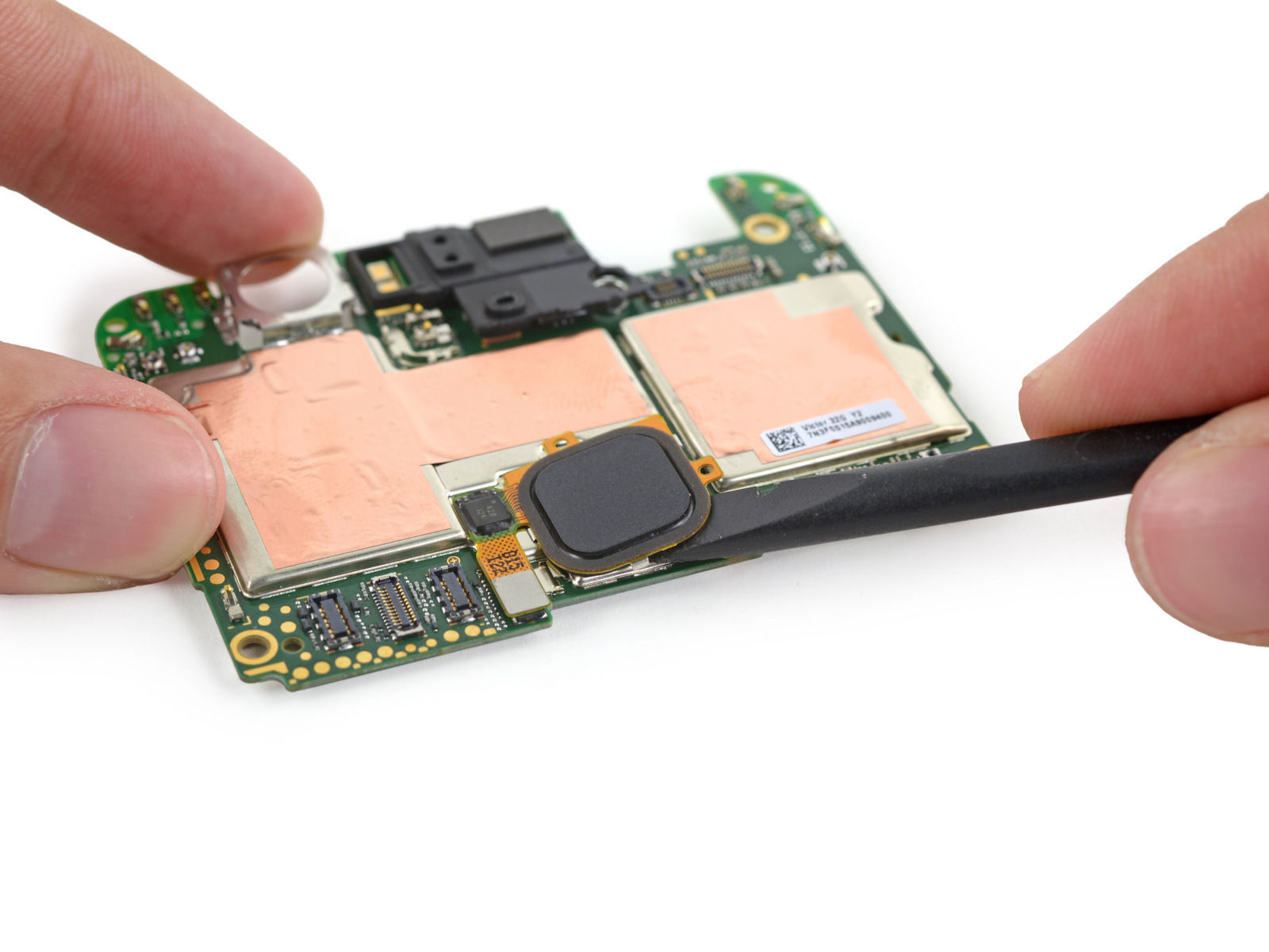

现在是时候取下Nexus 6P的Nexus Imprint指纹传感器了。与Nexus 5X的略有区别,这枚传感器更像是圆角方形。
Nexus 6P指纹识别元件
Nexus 6P指纹识别元件

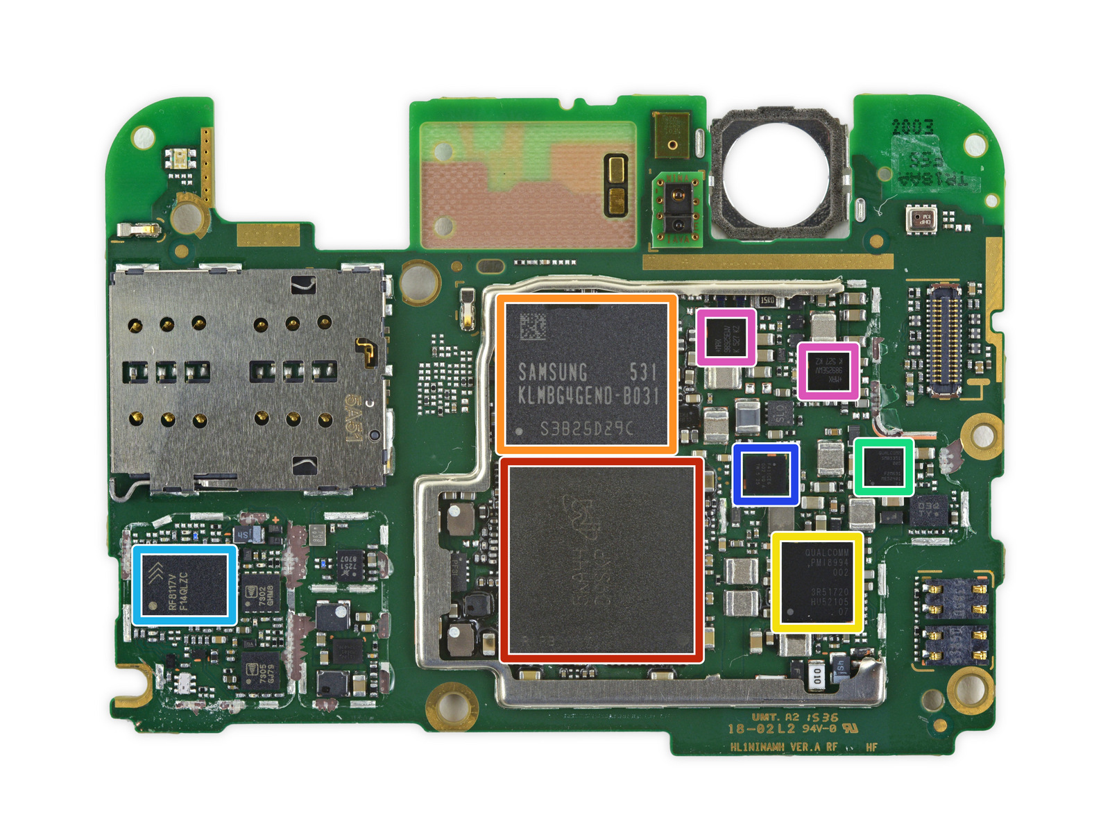

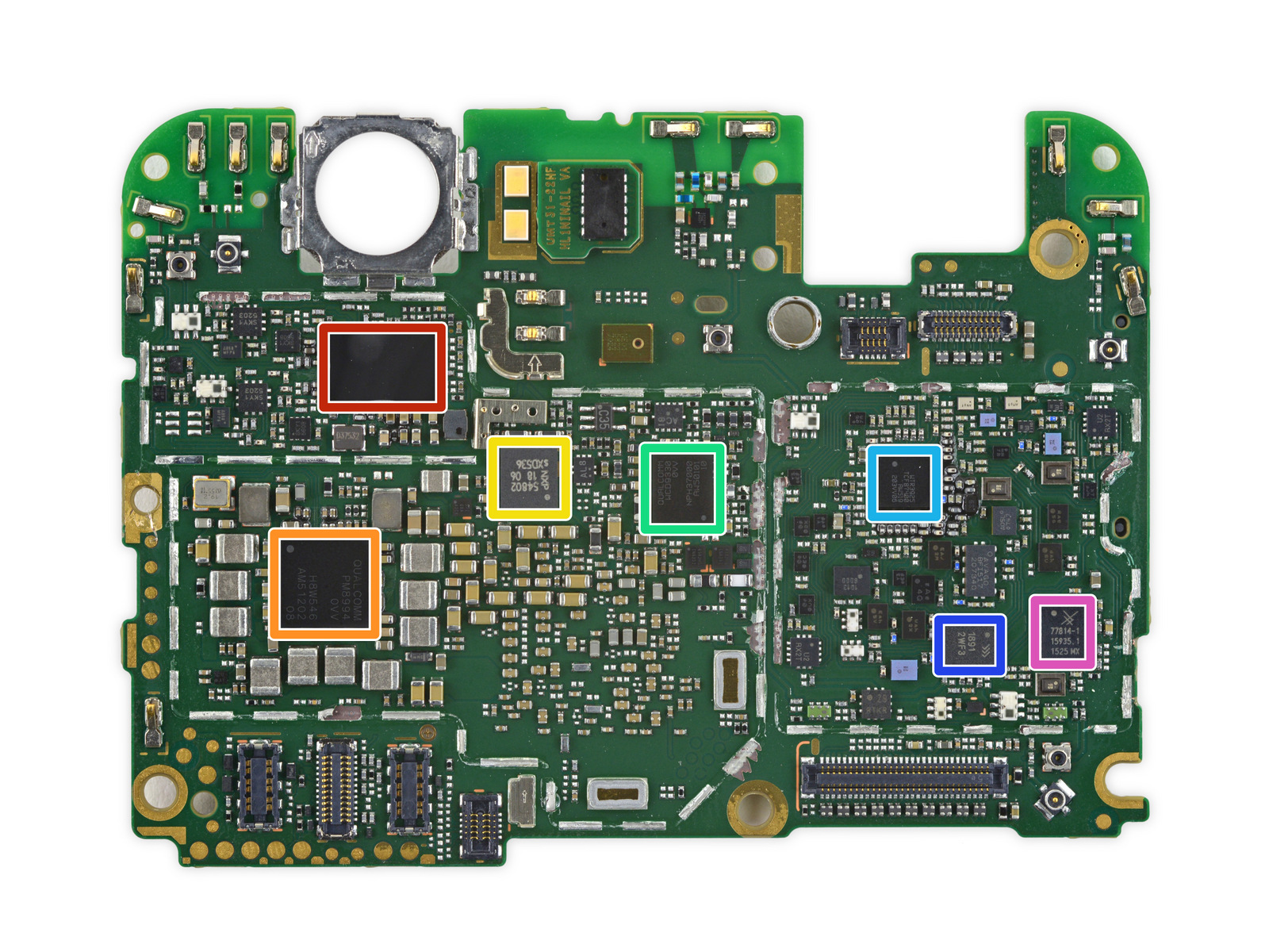

再接下来就是要隆重介绍娇小的主板了。红色区域为美光MT53B384M64D4NK-062 3GB LPDDR4内存和高通骁龙810处理器;橙色区域为三星 KLMBG4GEND-B031 32GB eMMC 5.0闪存颗粒;黄色区域为高通PMI8994电源管理单元(Nexus 5X上也有);绿色区域为高通SMB1351快速充电控制器(Nexus 5X SMB1358的变种?)浅蓝色区域为RF Micro Devices RF8117V;深蓝色区域为Avago ACPM-7251多频段多模功率放大器;粉色区域为Maxim Integrated MAX989低压轨到轨I/O比较仪。
Nexus 6P主板元器件介绍

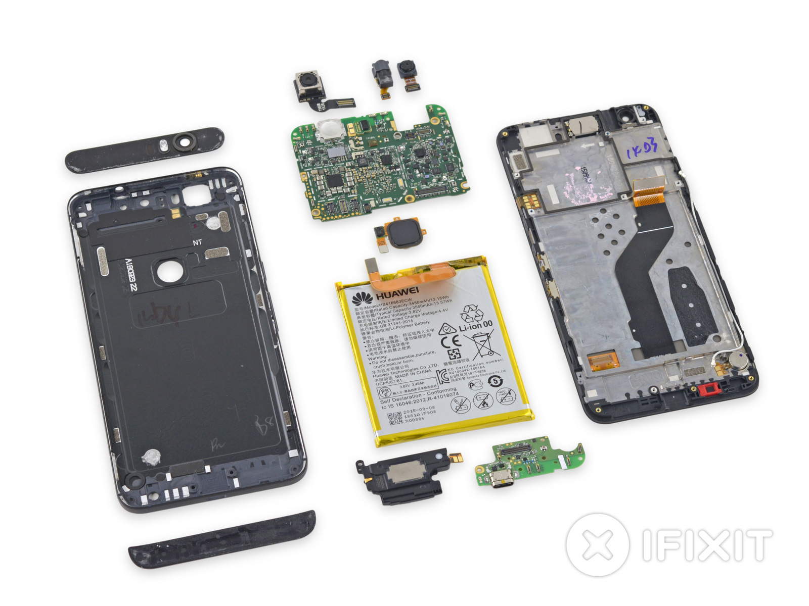

拆解完毕,全家福送上!
Nexus 6P
最终ifixit团队给Nexus 6P的可修复性评分为:2,10为最易修复,由此可见这款手机的维修还是有一定的难度的。
Nexus 6P的可修复性评分为:2
Nexus 6P的金属机身带来了坚固的外部结构,保证了手机的耐久性;一旦成功进入手机内部,电池还是比较容易替换的(当然,这需要应付一下粘合剂)。除此之外,由于机身采用了一体式设计特别是顶部玻璃材质的加入增添了维修难度,甚至让无损维修变得十分困难;与Nexus 5X一样屏幕同样是维修难点,最后要说的就是维修过程要做好应对粘合剂的准备。
