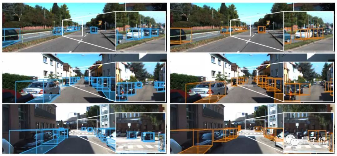

Orthographic Feature Transform for Monocular 3D Object Detection
单目3d物体检测是一件很有挑战性的事情,目前最先进系统的成绩也不及用激光雷达的1/10,剑桥大学的科学家利用单目视觉进行3d物体识别,通过引入正交特征变换,使基于图像的特征映射到正交3D空间,来避免形成图像域,可以全面地推断出各个物体比例尺寸以及相隔的距离。通过在KITTI数据集里测试,发现与前人的Mono3D方法对比,这种方法在鸟瞰图平均精确度、3D物体边界识别上各项测试成绩上均优于对手。
尤其在探测远处物体时要远超Mono3D,远处可识别出的汽车数量更多。甚至在严重遮挡、截断的情况下仍能正确识别出物体。在某些场景下甚至达到了3DOP系统的水平。
在这项工作中,提出的一种新颖的单目三维物体检测方法,基于在鸟瞰视野范围内操作的,减轻了许多不良图像的属性,更易于推断出世界的3D结构。用一种简单的正交特征变换,将基于图像的特征转换为这种鸟瞰视图表示, 并描述了如何使用图像积分有效地实现它,以深二维卷积网络的形式应用于提取的鸟瞰特征,取得了不错的效果,说明单目还有很大可开发的空间。

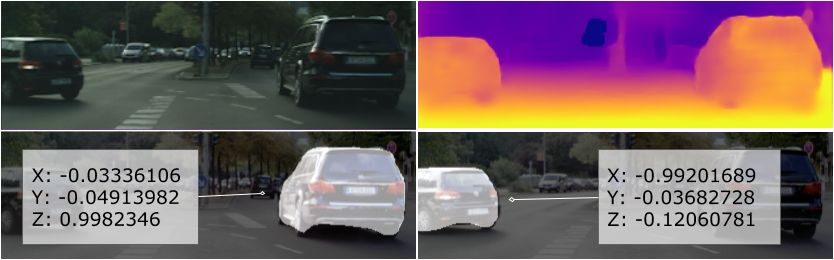

A Structured Approach to Unsupervised Depth Learning from Monocular Videos
这是谷歌的工程师做的一个研究,他利用单目视频深度估计,自从2014年NIPS上出现第一篇用CNN-based来做单目深度估计,近几年也不断涌现出一些做单目深度估计的文章,有直接依靠深度学习和网络架构得到结果,还有依靠于深度信息本身的性质进行估计,基于CRF和基于相对深度方法的,本篇文章是基于无监督学习单目视频深度估计。文中的方法能够模拟运动物体并产生高质量的深度估计结果,与以前的单目视频无监督学习方法相比,该方法能够恢复移动物体的正确深度。也就说,能够正确地恢复与自身运动车辆相同速度的移动汽车的深度。因为一台相对静止的车辆,往往会表现出与地面相同的无线深度特征,解决了高动态场景中的问题。
