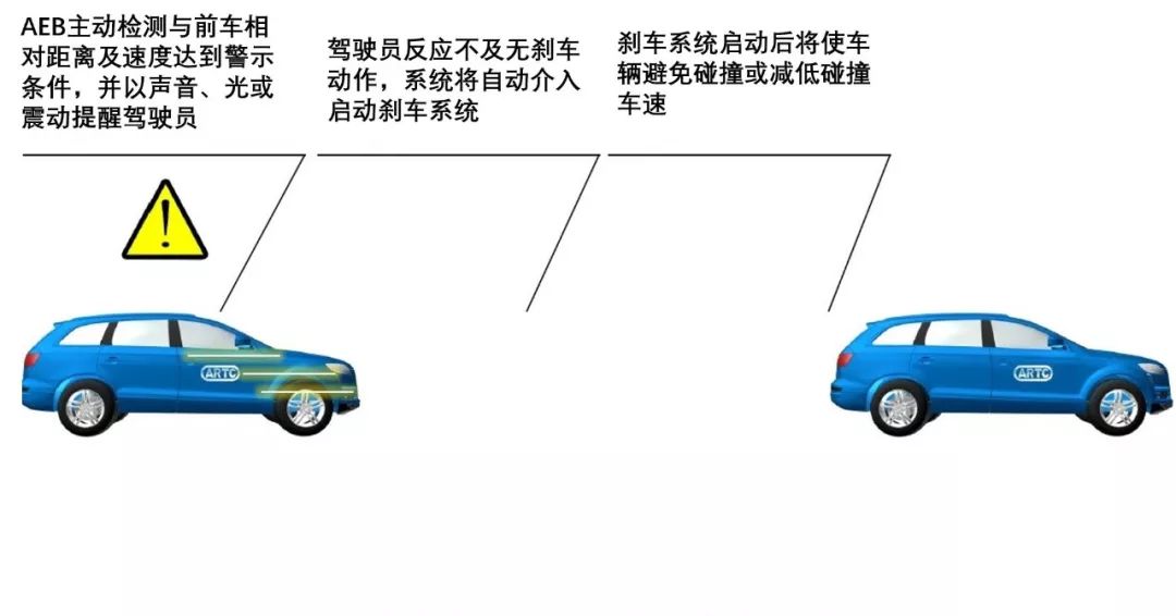

低速防撞系统主要应用于市区中的情境,检验车辆的 AEB 在低速状态下是否能主动侦测前方碰撞风险,并协助驾驶者进行刹车,或者是直接介入进行紧急刹车。
低速防撞系统的应用情境主要在市区。
高速防撞系统则主要应用于中、高行车速度的郊区场景,由于驾驶员可能因为分心,而导致严重意外事故发生,AEB 必须要在与前车距离更远的位置,预先发出提醒,让驾驶得以减慢车速避免碰撞;如果驾驶员还是没有主动减慢车速的动作,AEB 同样可以自动介入,进行紧急煞车。

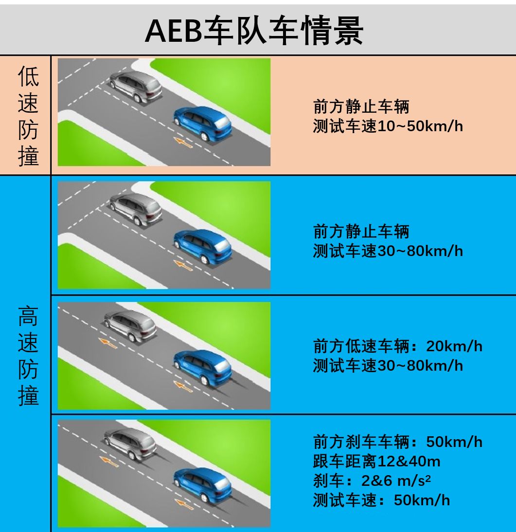

Euro-NCAP 主要透过车辆的速度来验证 AEB 的作动情境,在车与车之间的防撞部分,主要分成CCRs、CCRm 与 CCRb三种。
在低速防撞部分,装备AEB 的测试车会分别在10~50 公里/小时范围的各个速度,接近前方的静止车辆(CCRs),模拟类似于市区中等红灯的情境,借此检测AEB 是否成功启动,有没有主动发出碰撞警告或自动煞停车辆。
高速防撞部分,AEB 测试车除了用30~80 公里/小时的中高速,进行多次测试接近前方静止车辆外,再追加前方低速车(20 公里/小时,CCRm)和前方减速车(从时速50 公里紧急刹车,CCRb)的测试,借此让评价标准更贴近郊区的行车情境。

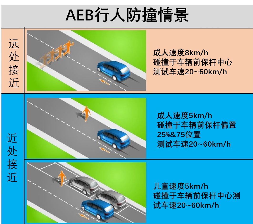

远处接近设定成人走路时速为8 公里,AEB 车辆则以20~60 公里/小时的速度接近,并将撞击点设定在前保杆的正中央,借此检测在车辆即将碰撞时,AEB 是否成功启动。
近处接近则追加儿童进行测试,并将行人速度放慢到5 公里/小时,车辆速度不变,成人撞击点为前保杆偏置25% 及75%,儿童为前保杆正中心,模拟行人突然冲出的情况,检验车辆中的AEB 系统是否可靠。
Euro-NCAP 评价 AEB 系统时的车对人情境设定。

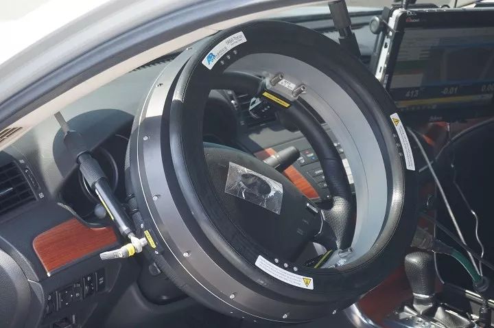

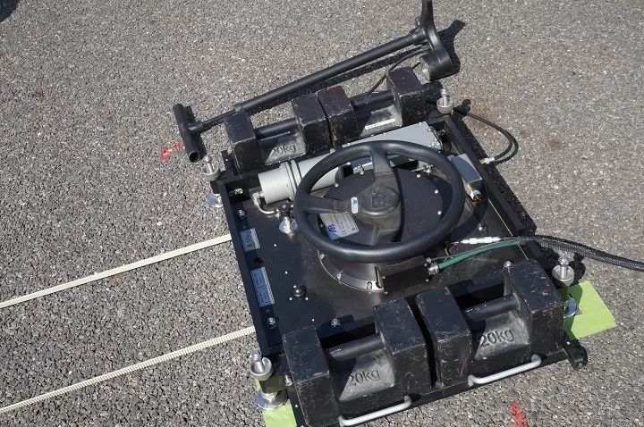

自动驾驶机器人可以精准操作方向盘,完成人类驾驶难以达成的精准操作。

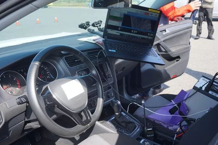

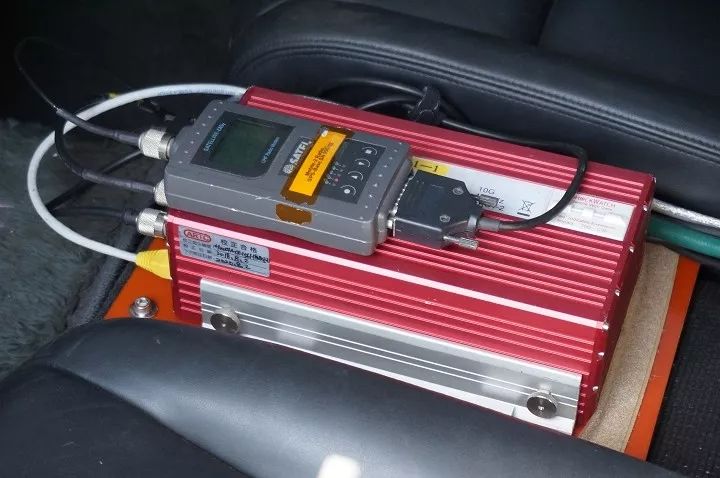

首先为了让车辆的操驾拥有超高精准度,满足 Euro-NCAP 评价标准的要求, 导入自动驾驶机器人,分别配置于 AEB 测试车与目标车上。不过跟大众想像中有些不同的是,自动驾驶机器人其实是通过安装在驾驶座上的转向、加速、煞车和DGPS四个部件所组成。
装载于测试车上的 DGPS 可以让机器人精准掌握路径,完成一模一样的行车过程。
通过自动控制演算法,机器人可以依据程序设定,自动操控踏板进行加减速,并按照规划好的路线直行、转向,而且每一次的动作几乎都没有误差,借此符合Euro-NCAP 测试场景的严格要求。

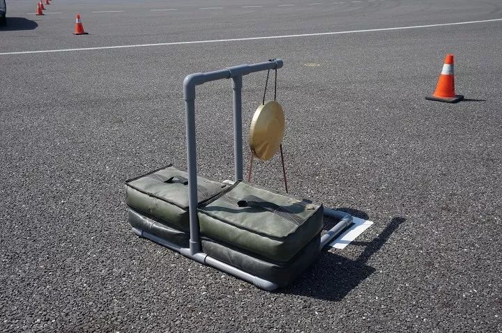

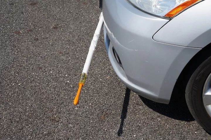

为了示范自动驾驶机器人的精准度,特地在车前装置了杆子,并在场地上设计铜锣,只要车辆准确沿着预设路线行动,铜锣就会被敲响。

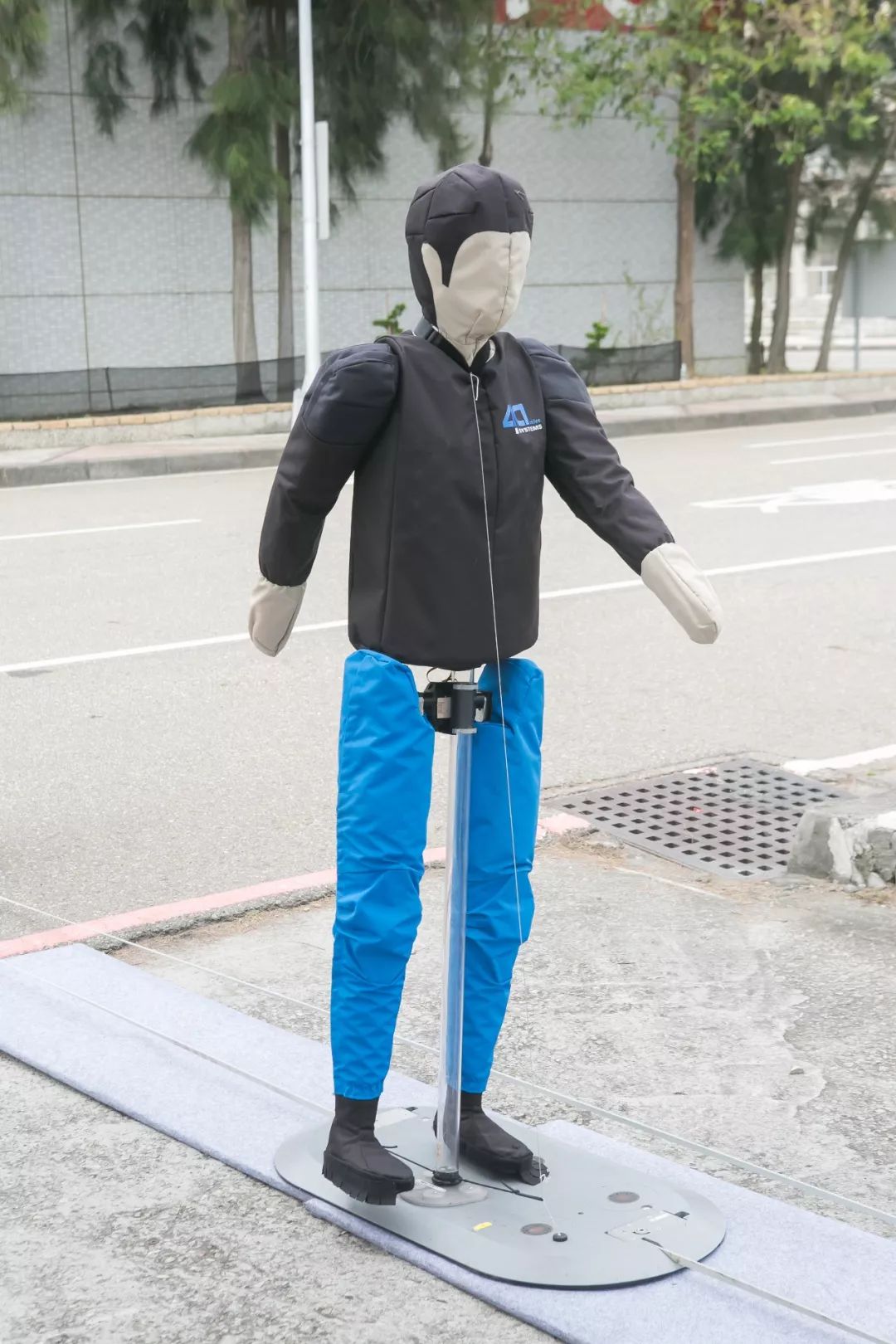

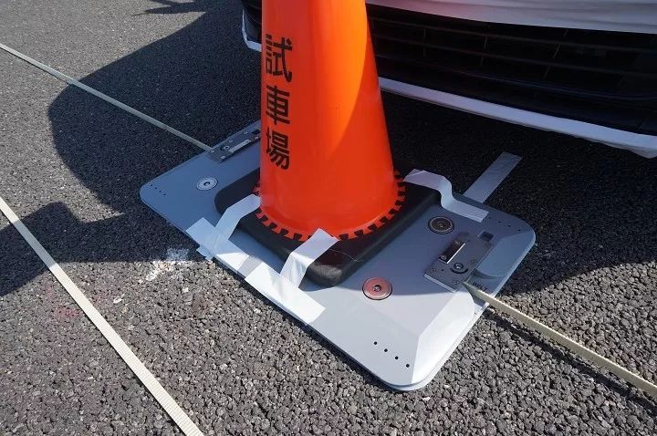

在行人防撞方面,除了需要让 AEB 测试车辆装载自动驾驶机器人外,另外还需要一套「行人人偶控制设备」,模拟马路旁突然冲出的成人或儿童。
测试行人情境的 AEB 系统时,车载仪器会与控制设备联系,精准计算辆撞击点,接着拉动平板上的交通锥或人偶,验证 AEB 是否有发挥功能。
整套符合Euro-NCAP 评鉴标准的AEB 测试设备,光是硬件部分就投入超过4000 万,软件和人员训练也花费了上百万,如果车厂进行车辆送检,最快两周的时间可以获得完整的测试报告。
行人防撞测试使用的假人,由于用泡棉所制成,所以风太大时无法使用。
